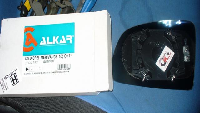

Для начала были заказаны стекла с нагревательным элементом,спасибо сопесочникам за ссылку на сайт Кузов и Оптика,заказ пришел в течении 3недель,так как зеркал небыло в наличии

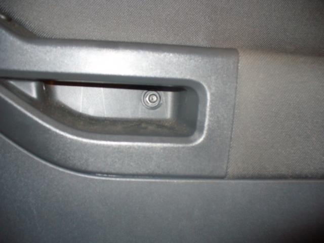

затем откручиваем самотезы Т-20(6шт)по периметру один за ручкой под заглушкой
затем снимаем карту двери прикреплённую на оставшихся клипсах

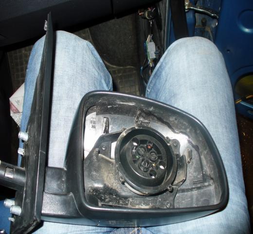

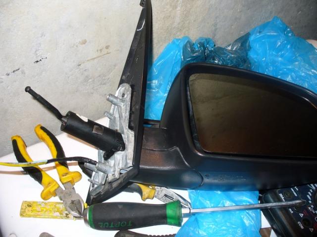

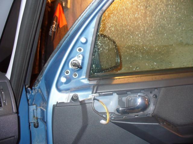

откручиваем 3 болтика Т-20 крепящих зеркало к двери и снимаем стеклышко с корпуса зеркала (8 защелок по периметру)

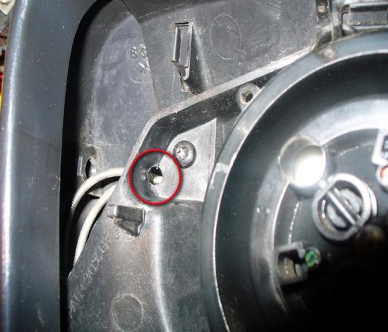

что бы будущая проводка сильно не перегибалась делаем небольшое отверстие в коркусе зеркала

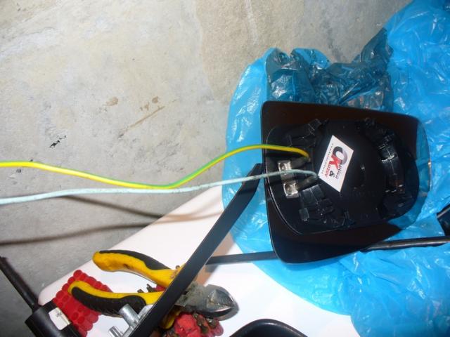

теперь берём провода,делаем клемы и одеваем на разьём стеклышка
одеваем на провод термоусадку или наматываем изоленту и просовываем провод в отверстие и через корпус зеркала,для удобства прокладывания лучше снять накладку на корпусе зеркала и получаем вот такой результат

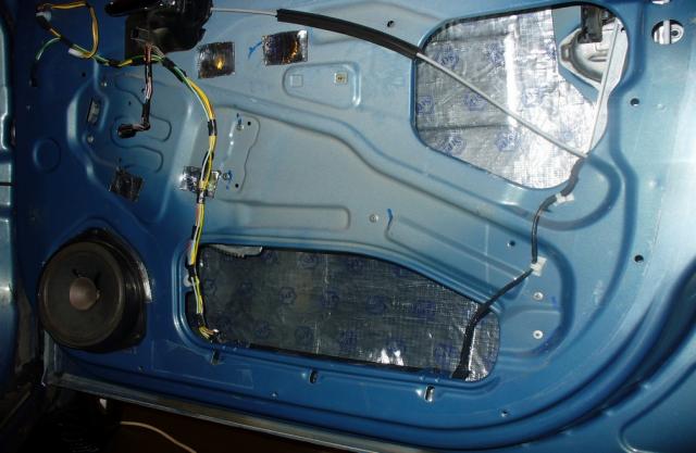

теперь прикручиваем зеркало обратно к двери и прокладываем проводку до дверного разьёма

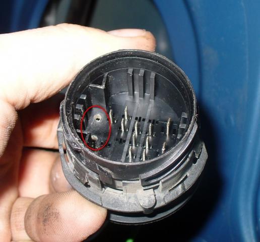

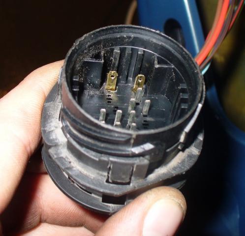

припаиваем клемы к проводам,сверлим отверстия в разъёме и продеваем провода в разьём,после фиксируем серым фиксатором
вставляем разъём на место и 1часть установки можно считать выполненой

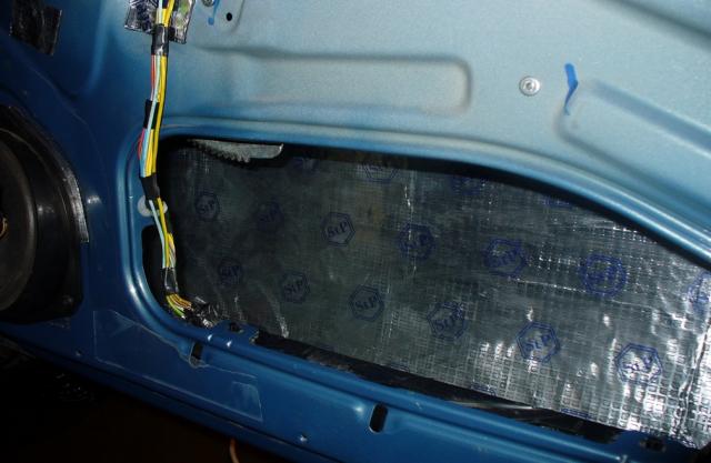

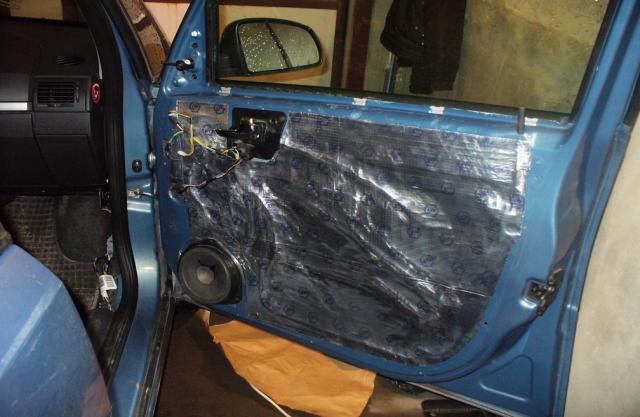

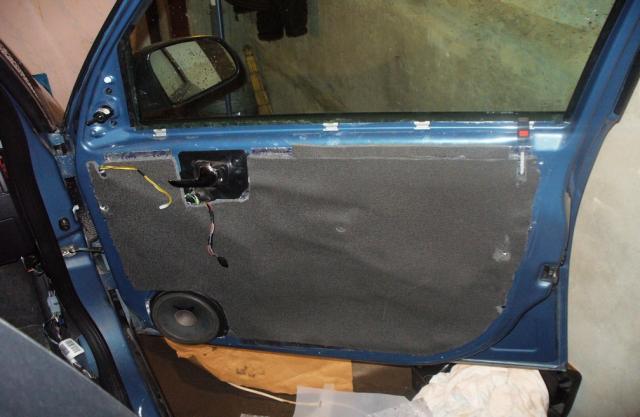

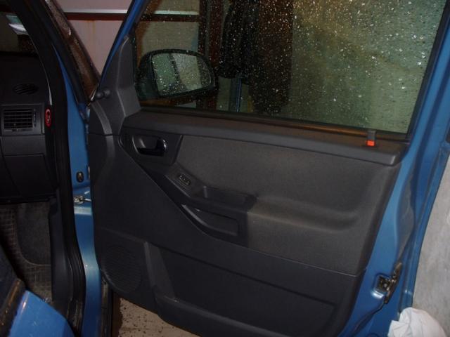

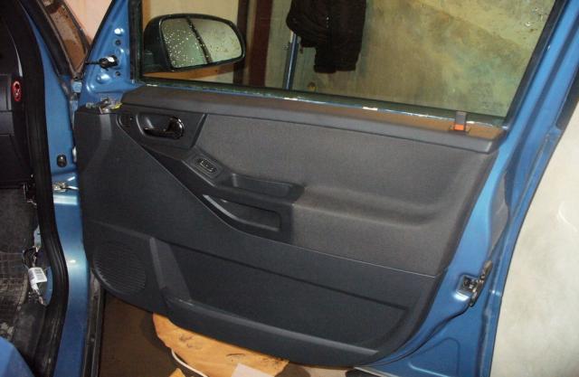

так как не шумленными остались только передние двери(ждали установку обогрева) заодно шумим двери
ставим карту двери на место
Стандартную проводку не нашел,теперь осталось проложить проводку под торпедо

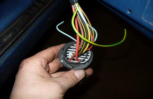

ПРОДОЛЖЕНИЕ,а точнее корректировочка выше изложенного

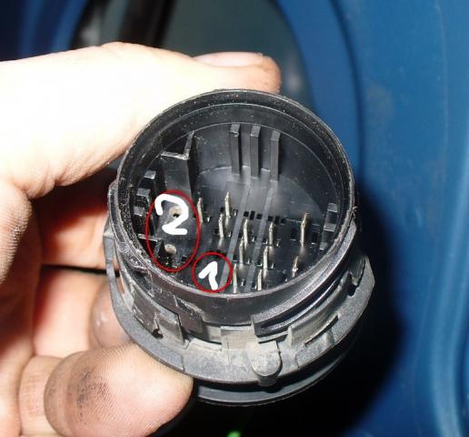

уделив побольше времени данному вопросу и посоветовавшишь с программой TIS,я нашел проводку в разьёме подходящем к двери(клема 19)
проводки в двери как я и писал нет
теперь вместо отверстий (2) делаем одно отверстие (смотрим фото с цифрой 1) сюда будет приходить "+"
,а второй провод соединяем с массой(толстый коричневый провод) и всё готово включаем и радуемся
