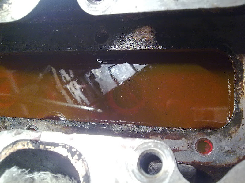

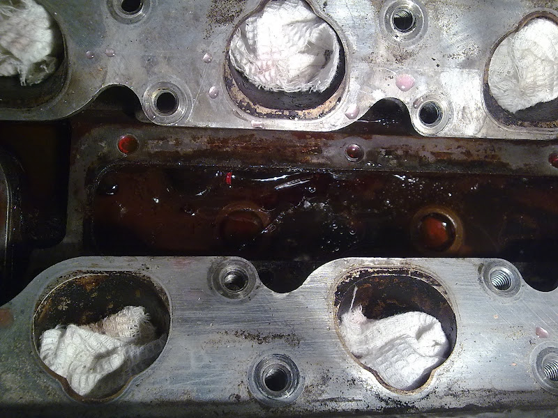

Опубликовано 29 Июнь 2011 - 10:04
Вот собственно с чего все началось:
Продолжение сего беспредела:
Изменено: Vanish, 29 Июнь 2011 - 10:33

tatua
tatua
    • Сообщений 705
  • Регистрация: 03.05.2007
Опубликовано 29 Июнь 2011 - 10:24
Чуть позже скину фотки как это все уложено.
Иван выложил последние фото в "примерочном" варианте.
