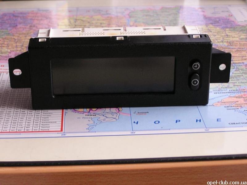

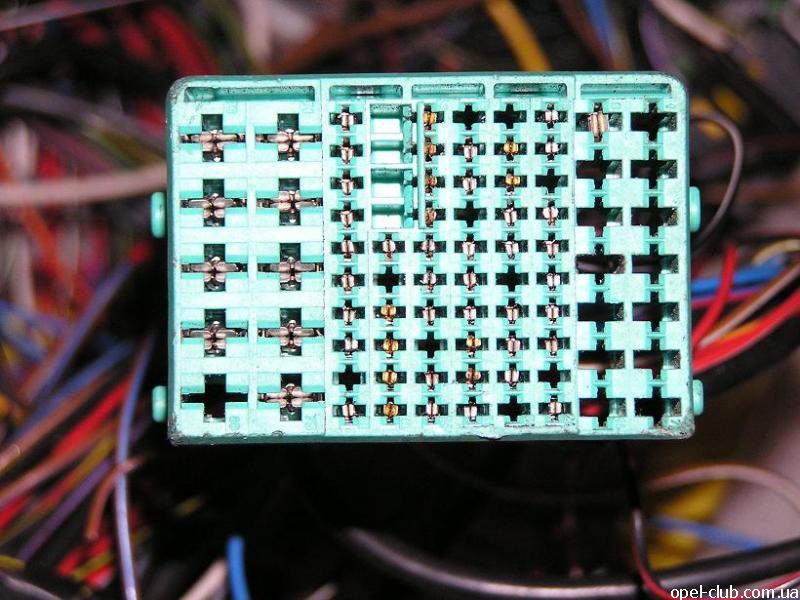

1. Дисплейный блок, совмещенный с БК (62 36 451) (фото 1, 2).

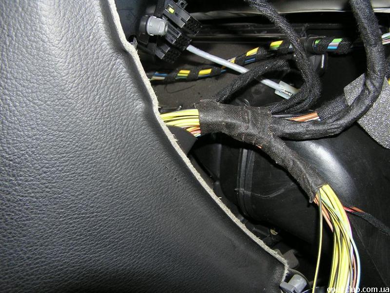

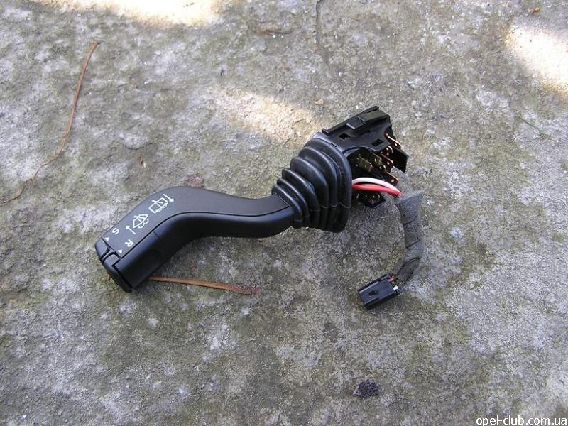

2. Подрулевой переключатель стеклоомывателя с кнопками управления БК (12 41 135) (фото 3) (см. примечание Б).
3. 5 м изолированного провода сечением 0,5.
4. Оригинальный разъем на БК, либо разъем компьютерного интерфейса 32 pin (2x16).
Фото 1
Фото 2
Фото 3

Б) Каталожный номер выключателя стеклоомывателя указан для кузовов типа «хетчбек», «универсал» и «купе». Автомобили в кузовах «седан» и «кабриолет» не имеют заднего дворника и стеклоомывателя заднего стекла, а потому подрулевой переключатель стеклоочистителя там другой. Его номер 12 41 134.

Про свой родной 3-х функциональный дисплейный блок можете смело забыть – он не способен показывать ничего, кроме того, что уже показывает. Однако на него идет масса проводов, без которых не обойтись. На рис. 1 представлен вид разъема на 3-х функциональный дисплей (D1).

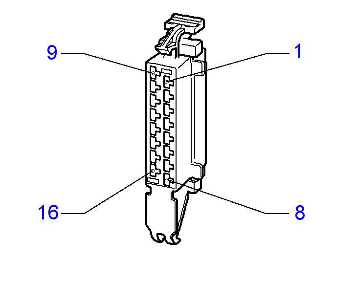

Рис. 1
Назначение контактов:
1 – (BK 0,5) - +12V с предохранителя F13
2 – (RDWH 0,5) – радиоприемник
3 – (RD 0,5) - +12V с предохранителя F34
4 – (GYYE 0,5) – мультитаймер (подсветка)
5 – (BUWH 0,35) – датчик температуры наружного воздуха (выв. 1)
6 – (BN 0,75) - масса
7 – (BU 0,35) - датчик температуры наружного воздуха (выв. 2)
8 – (BNWH 0,35) – диагностический разъем
9 – (BURD 0,35) – датчик скорости вращения ступицы
10 – (BNRD 0,35) - радиоприемник
11 – (BNBK 0,35) - радиоприемник
12 – (BNGY 0,35) – радиоприемник

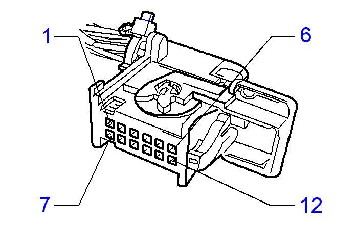

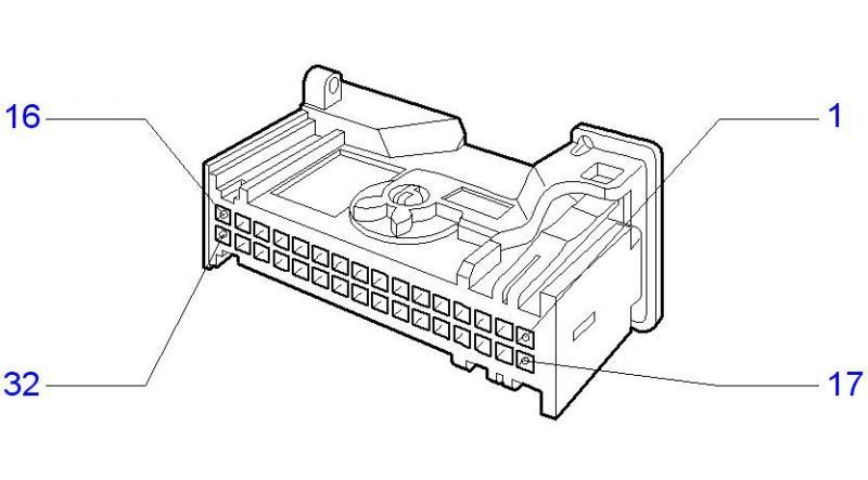

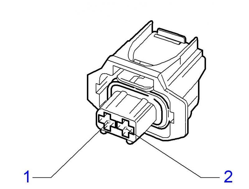

На рис. 2 представлен вид разъема на многофункциональный дисплей (D2).
Рис. 2

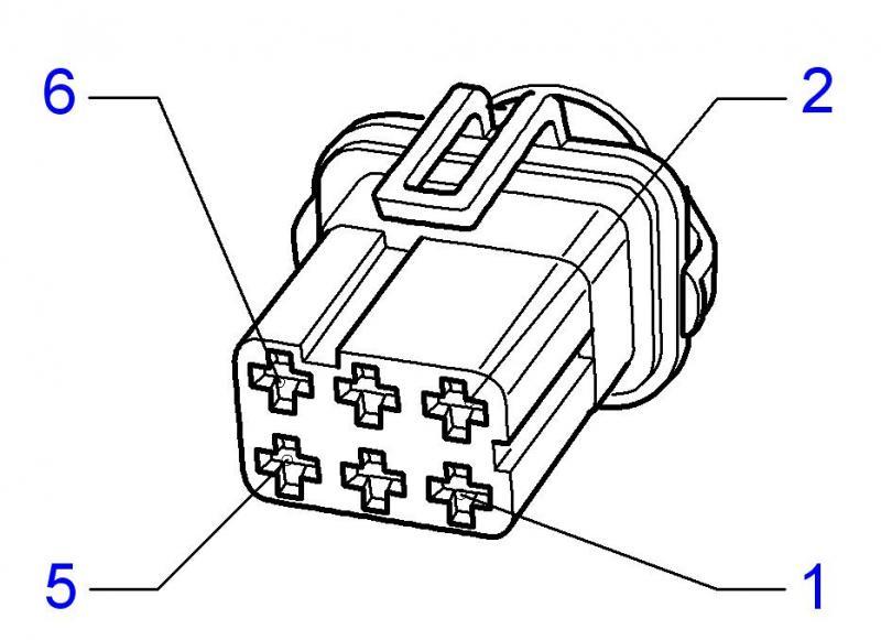

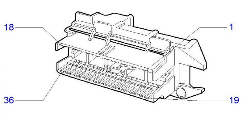

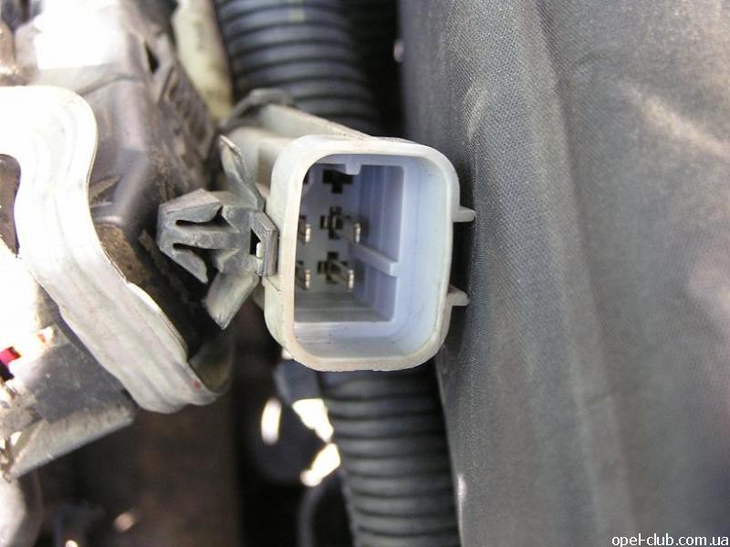

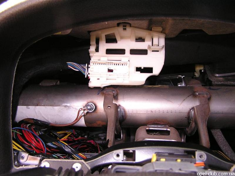

В процессе инсталляции будут задействованы разъемы щитка приборов H1 (рис. 3, фото 4) и кнопок управления БК подрулевого переключателя стеклоочистителя X43 (рис. 4).
Рис. 3
Фото 4

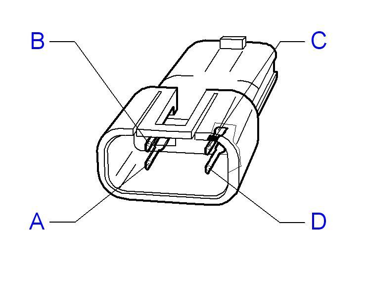

Рис. 4
Примечание:
Если найти разъем подрулевого переключателя стеклоочистителя не представляется возможным, то придется подключаться напрямую к его проводам, удалив ответную часть разъема.

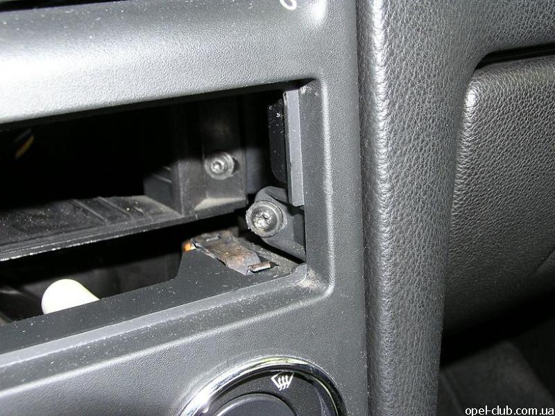

Демонтаж трехфункционального дисплея.
1. Снять облицовку вокруг прикуривателя. Она на защелках, снимается аккуратно отверткой. Открутить два самореза, удерживающих снизу облицовку центральной панели.
2. Снять магнитолу. Отвернуть фиксирующий саморез в торце шахты магнитолы и, освободив фиксаторы, снять шахту магнитолы, предварительно сняв разъемы магнитолы и антенны. Открутить два самореза, удерживающих по бокам облицовку центральной панели (фото 5).

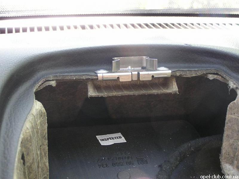

3. Подать центральную панель на себя, освободив ее из верхнего фиксатора над дисплеем (фото 6).
4. Отогнуть 4 фиксатора, которые удерживают блок управления вентиляцией, и извлечь блок из панели.
5. Отогнуть 4 фиксатора и снять центральные сопла вентиляции с кнопкой аварийных огней.
6. Повернув фиксатор отсоединить разъем D1 от дисплея и снять облицовку центральной панели с дисплеем.
Фото 5
Фото 6

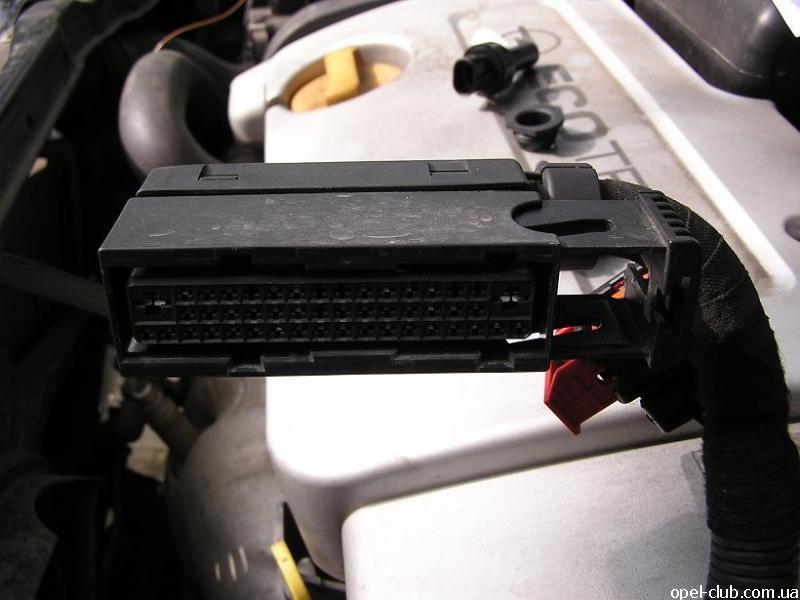

Х71 – разъем на ЭБУ ”Multec” (рис. 6).
Х120 – промежуточный разъем, расположенный в моторном отсеке возле релейного блока (рис. 7, фото 10, 11).

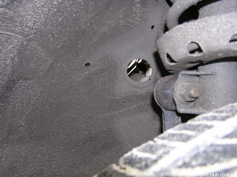

Х2 – разъем, соединяющий моторный и салонный жгуты проводки (рис 8, фото 12).

Скажу сразу – подключиться «как с завода» не имея заводской подкапотной проводки под БК довольно сложно, поскольку моторная часть разъема Х2 находится в весьма труднодоступном месте и чтобы доставить в нее недостающие контакты придется много чего поснимать под капотом, да и до салонной части этого разьема так просто не доберешься. Более того, проводка под БК от Х120 до Х2 у Вас, скорее всего, тоже отсутствует. Это легко проверить по «отцовской» части Х120, но результат Вас вряд ли обрадует. Придется выкручиваться. Нас выручит то, что жгут от Х120 до Х71 является универсальным и содержит весь набор проводов вне зависимости от опций, которыми комплектовался данный автомобиль. Нам останется только разобрать «материнскую» часть разъема Х120 и подключиться к проводу, идущему к Х120 (36). Как протащить этот провод в салон и подключить к D2 (27) каждый решит самостоятельно. Лично я воспользовался наследием, доставшимся Астре-G от двигателей серии «Х», а именно конструктивным отверстием, предназначавшимся для тросика педали акселератора. Очень удобное отверстие...
Примечание:
Возможна ситуация, что, отсоединив разъем Х120, Вы обнаружите, что в его «отцовской» части торчит штырь №36. В таком случае у меня для Вас, как водится, две новости – хорошая и плохая. Новость хорошая: Вы везунчик! У Вас есть подкапотная проводка под БК! Новость плохая: Вам это не поможет. Все Ваше везенье закончится на разъеме Х2. Салонной проводки под БК у Вас нет, и не мечтайте. Тут, правда, рождается интересный вариант: доставить в салонную «отцовскую» часть разъема Х2 недостающие штыри, красиво решив тем самым проблему перехода мотор-салон, но для этого нужно иметь эти штыри, а это уже отдельный разговор.
Теперь осталось подключить последний провод – Х43 (С). В принципе его можно соединить с любым проводом массы. В оригинале этот провод подключен к сростке проводов массы, которая находится в жгуте проводов слева от бардачка. Место указано на фото 13, но что бы увидеть саму сростку изоляцию на выходе из короба нужно распустить.

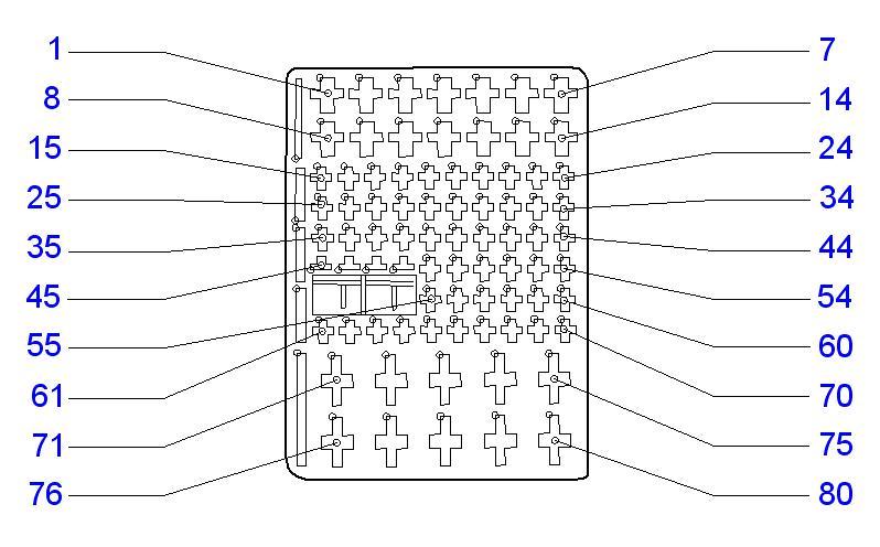

Для начала открываем панель предохранителей, вынимаем предохранители фар ближнего света F6 и F24, включаем ближний свет и замеряем напряжение в гнездах предохранителей. Наша задача определить, на какой контакт предохранителя напряжение подается, а с какого снимается, т.е. на каком контакте оно будет, а на каком нет. Запоминаем результат. В моделях до 2002 г напряжение подается на нижний контакт, а снимается с верхнего. В моделях после 2002 г напряжение подается на левый контакт, а снимается с правого. Это так, но проверить не помешает.
Сейчас у нас питание на все лампы берется напрямую с предохранителей. Нам надо разорвать эти цепи и врезать туда по ходу сигнала блок контроля. Для этого:
1. Отключаем АКБ.
2. Открутив два самореза, извлекаем панель предохранителей и снимаем с его тыльной стороны защитный кожух.
3. Откусываем провод желтого цвета возле предохранителя F6, оставив у предохранителя отрезок ~2-3 см.
ВНИМАНИЕ! Отрезать нужно провод, по которому сигнал снимается с предохранителя, т.е. тот, на котором во время проверки напряжения не было!
4. Откушенный провод соединяем с Р1 (7). Оставшийся отрезок у предохранителя соединяем с Р1 (15).
5. Откусываем провод желтого цвета возле предохранителя F24, оставив у предохранителя отрезок ~2-3 см.
6. Откушенный провод соединяем с Р1 (6). Оставшийся отрезок у предохранителя соединяем с Р1 (14).

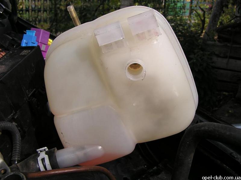

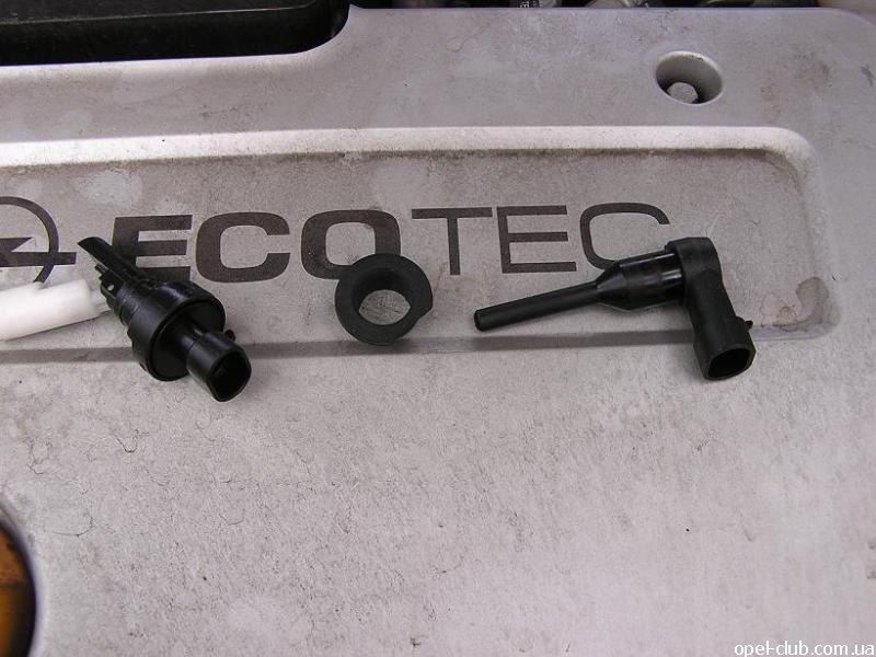

Пакет «безлимитный».

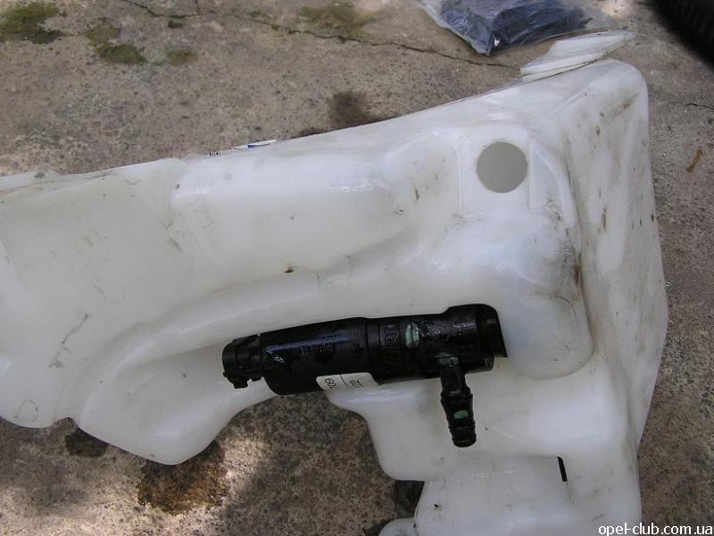

Хотя лично я назвал бы этот пакет «безбашенным», поскольку по уровню возни и затрат он может легко превзойти предыдущие два...
Посмотрите на фото 14.
Фото 14
Вы готовы пойти на ЭТО только ради того, что бы подключить датчик износа правой пары колодок? Что, да?! Тогда я готов выпить с Вами пива и пойти в разведку! Ах, Вы девушка?! А можно телефончик? Хм... Ну ладно, двигаемся дальше...

ВНИМАНИЕ: Не спутайте эти разъемы с подключенными разъемами датчиков скорости!
Для гарантии можно снять скобу и заглянуть под расширительный бачок. Там должен болтаться свободный 2-х контактный разъем с проводами коричневого и коричнево-синего цвета. Это разъем на датчик критического уровня охлаждающей жидкости.

2. Датчик критического уровня омывающей жидкости (12 38 401) с уплотнителем (12 38 821) (фото 16)
3. Расширительный бачок с местом для датчика критического уровня охлаждающей жидкости (???) (фото 17)
4. Датчик критического уровня охлаждающей жидкости (13 04 729) (фото 16)
5. Датчик критического износа колодок (2 шт) (12 38 442)
6. Датчик критического уровня масла (62 38 435) с уплотнителем (12 38 822)

Датчик критического уровня омывающей жидкости.
Бачков с готовым отверстием под датчик не существует, но абсолютно в каждом бачке размечено место под него. Ищите в корпусе бачка конусообразное углубление, которое находится рядом с днищем бачка возле небольшой ступеньки. Это и есть центр отверстия под датчик. Ступенька нужна для того, что бы датчик, имеющий фаску, был установлен правильно. Дальше остается просто просверлить отверстие диаметром 20 мм, установить в него уплотнитель, а затем и сам датчик (фото 18).

Дисплей – 100$ (разборка на Гаевой, бокс 647)
