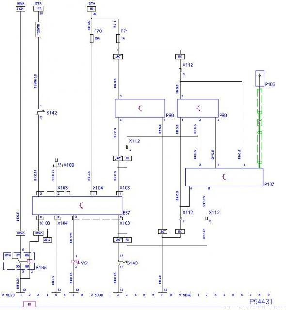

Схемку бы ?!?!?!
Лови...

Лови...
Поймал . Это универсальная схема :) Какая модель ? HYDRONIC D5WS ?
Изменено: PILOT-T, 13 Ноябрь 2006 - 10:23

PILOT-T, не подскажу. Это схема подключения штатного доп. обогрева Webasto при его установке на Омегу с завода. Какая именно модель Вебасты ставилась на заводе я не знаю...
Спасибо конечно но Вебасто и Гидроник разные фирмы :(

Там в конце говорится о том, что есть возможность подключить светодиод и он подскажет код ошибки...
И схемки....но webasto.....
http://forum.opel-cl...3833&hl=webasto
Изменено: Rimas, 14 Ноябрь 2006 - 12:49
PILOT-T
PILOT-T
    • Сообщений 5842
  • Имя:...Виктор ........
  • Регистрация: 05.11.2006
Опубликовано 14 Ноябрь 2006 - 16:44
A сначала че сам писал??????
это наверно не поможет тебе...но посмотри мою тему в российском клубе....

Все прочитал..но что то я не пойму - а куда деваются газы выхлопные , с этого чудо-обогревателя ?
в моторный отсек что ли ?
Смотри сюда....Вторая страница, десятый пост...Картинка - все на стуле выложено...И глушитель выхлопной тоже...
http://www.opel-klub...d173428a2c583a5
