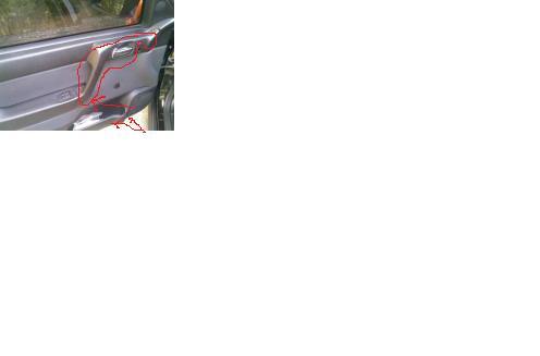

Zahar, каких фотографий?Как снять карту?

отстегиваешь ручку с того места где стрелочка.Тянуть не стесняться,она на защелках.Под ней 5 саморезов,один по средине,там откуда надо отстегивать ручку и 4 рядом с ручкой открывания двери.откручиваете и еще 2 снизу карты их видно внизу двери и опля.Дальше,берете за низ карты и тянете на себя.Отстегиваются пистоны.Когда все пистоны отщелкнулись,подаете карту наверх.Это делать нужно умеренно сильно.На верхней кромке карты ее будет держать уплотнитель стекла.Да стекло должно быть опущено.Тянете карту к верху и бац она у вас в руках.Все.
