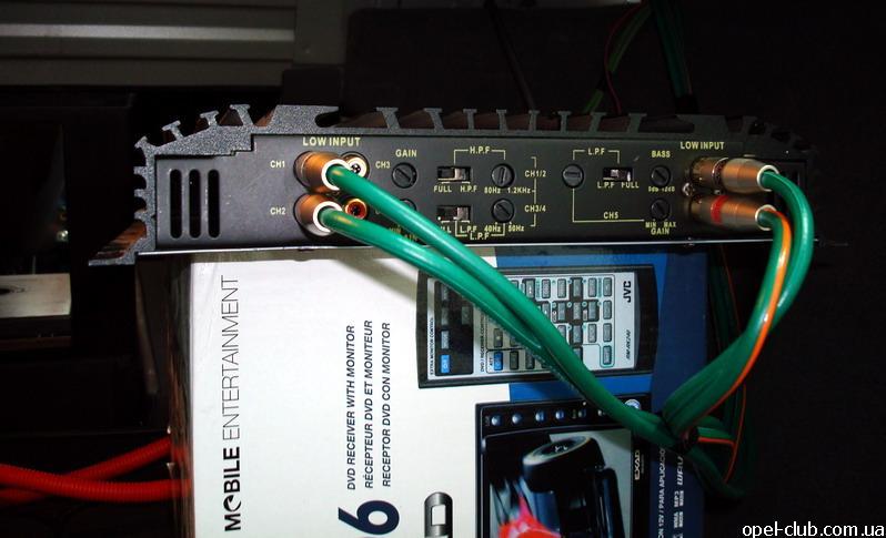

Помимо сабжевой головы Borka привез очень сомнительный усилитель Kenwood KAC-929
который даже выглядел иначе, и корпусной саб JBL CS-1204B

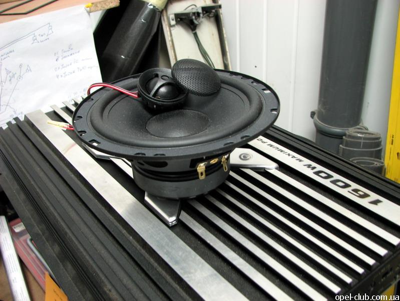

В качестве фронтальной акустики мы предложили Morel Tempo-6
Такой вот суповый набор оказался
Не будем в этой теме обсуждать качество компонентов (что было у хозяина - то и поставили :sm15: ), обратимся к процессу.

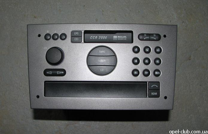

К слову сказать, Вектра С 2003-го года выпуска, и оригинальная ее магнитола, CCR 2006, представляла собой весьма антикварно-ностальгического вида зрелище:

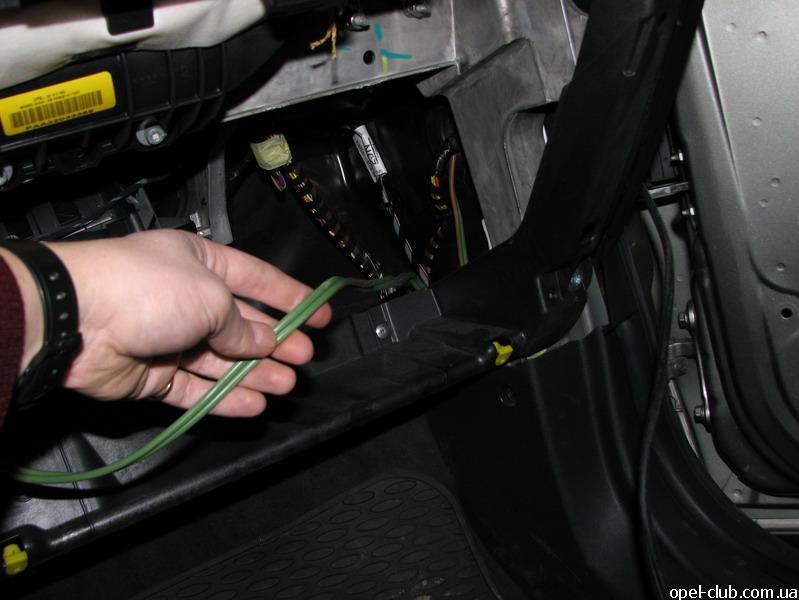

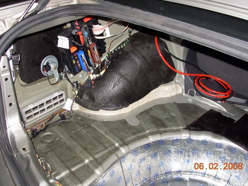

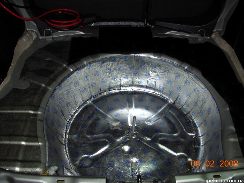

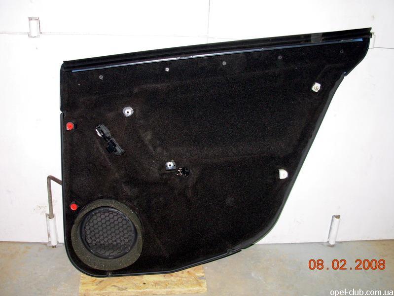

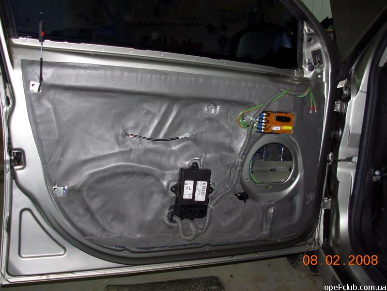

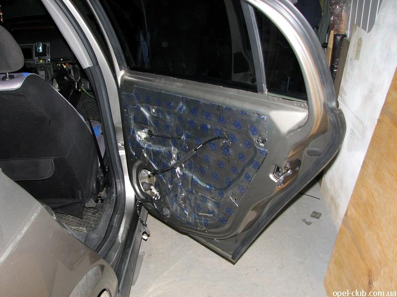

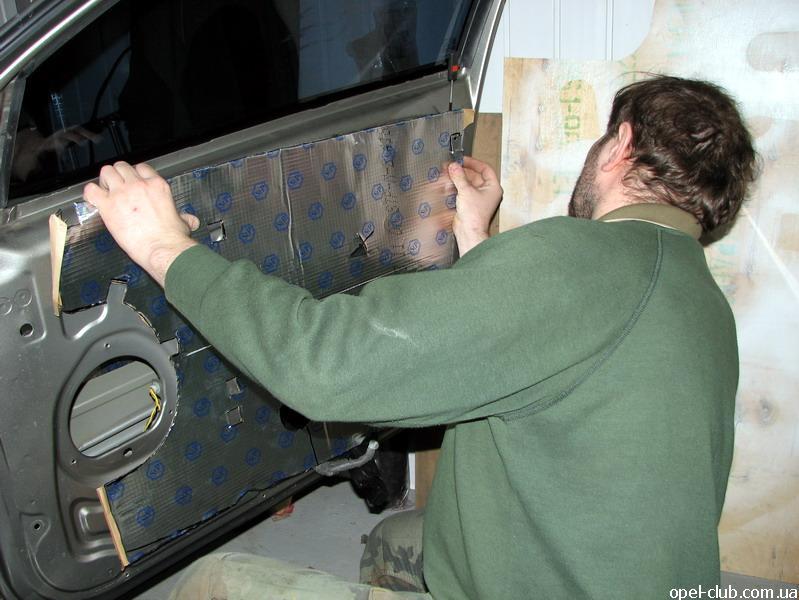

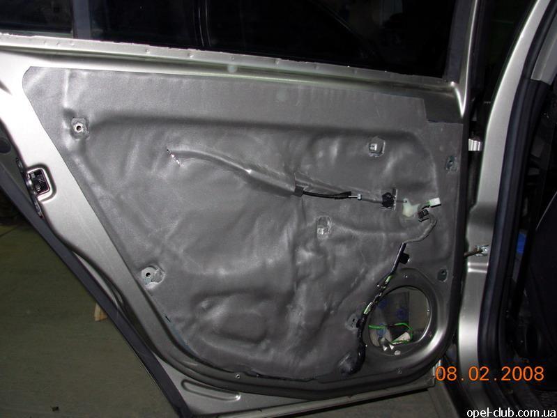

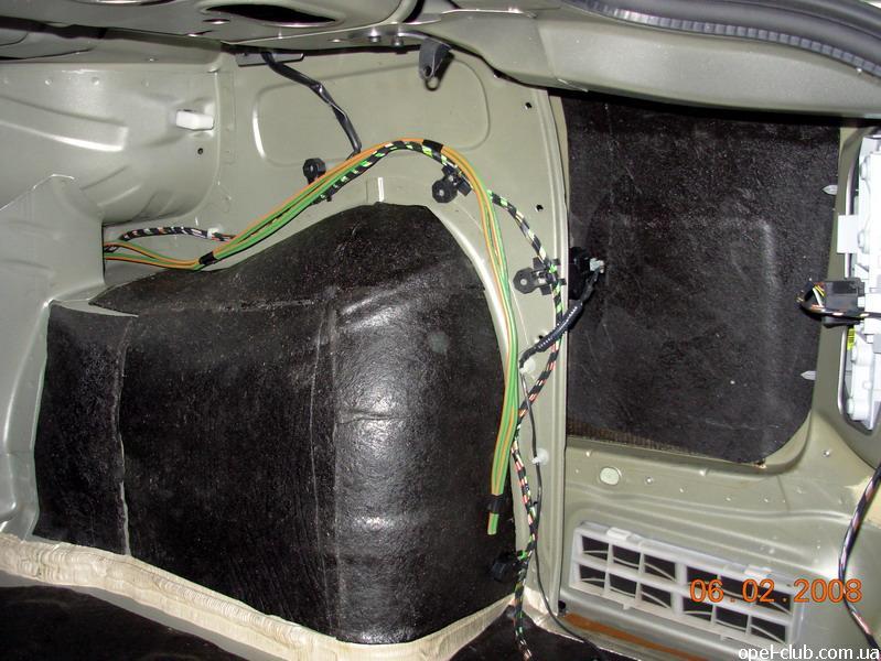

Даже кассетная дека есть! Начали с шумки дверей и багажника. Тут все традиционно, посему просто несколько фото:

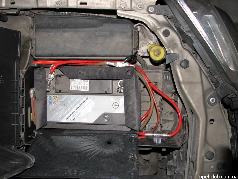

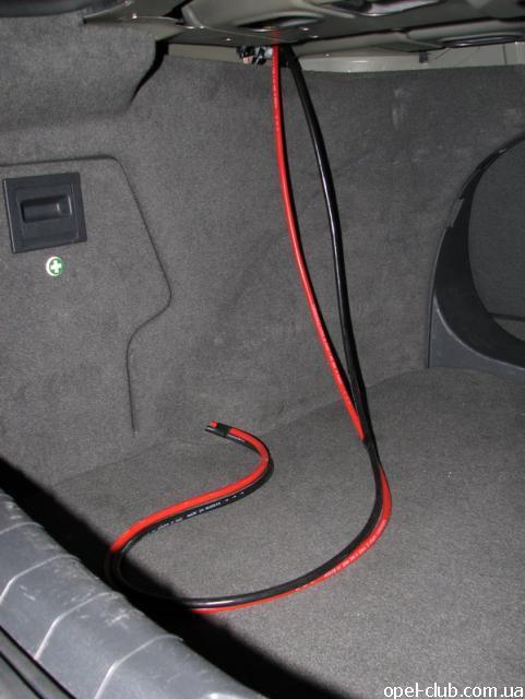

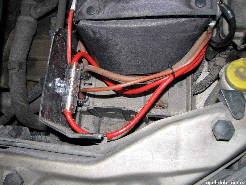

Силовую проводку (плюс и минус) проложили от АКБ. Возле головы поставили дистрибьюторы, с которых отвели оба провода в багажник. Туда же ушли две сигнальные линии от головы на усилитель, а назад, в передние двери, вернулась акустическая проводка. Кстати, в двери ее ввели через штатные разъемы.

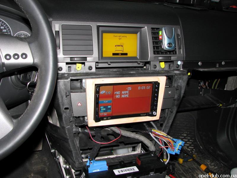

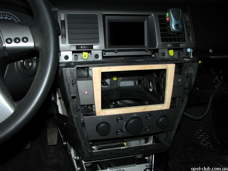

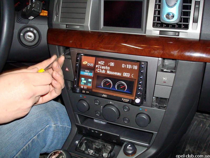

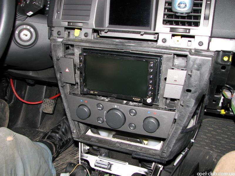

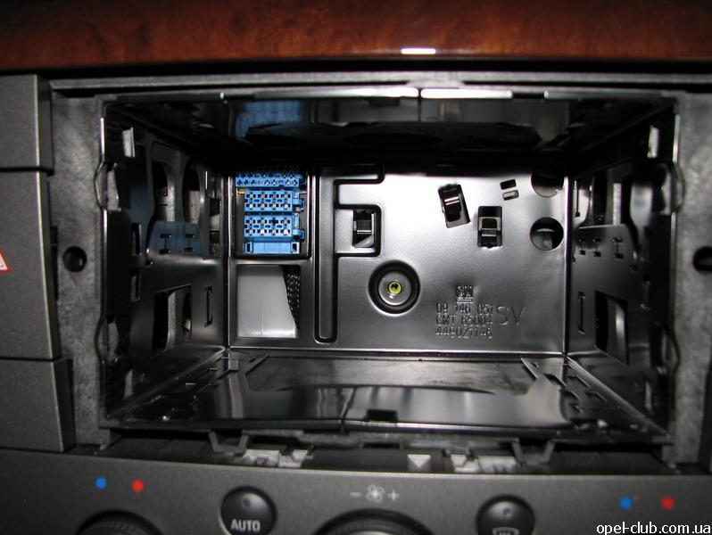

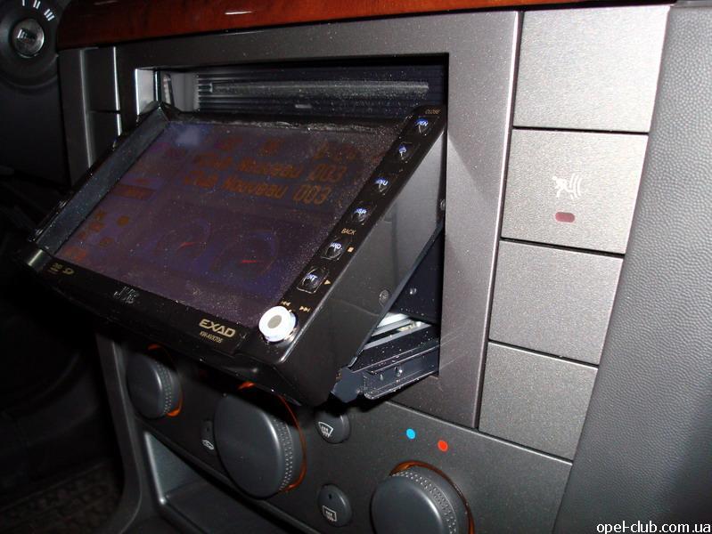

Дальше начался процесс примерки головы. Кое как в штатную шахту она входила
И даже становилась на место
Но на этом весь "шоколад" заканчивался :sm23: Во-первых, закрепить ее там просто так не получалось - стоковая голова имела фронтальный механизм крепления, а JVС можно было только сбоку прикрутить, вместе с шахтой (но и это было мало реально в виду конструкции машины). Во-вторых, переходной рамки под 2 DIN магнитолу для ОВС небыло: ее пришлось делать самим.

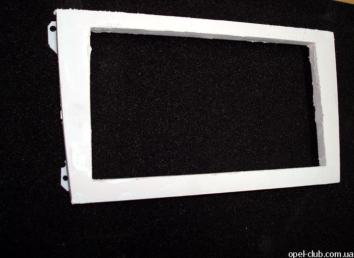

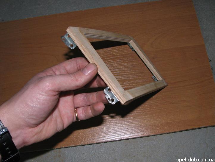

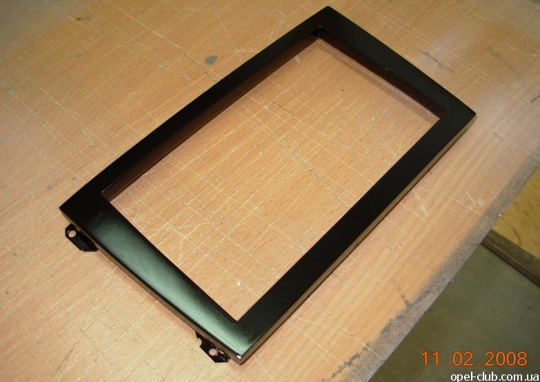

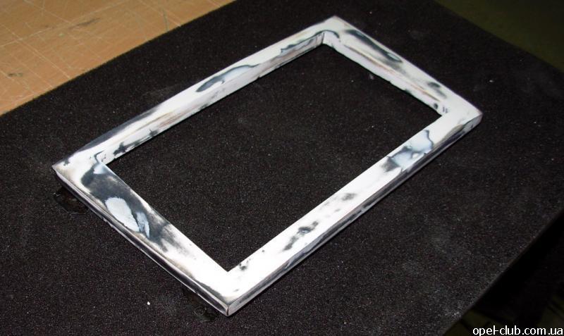

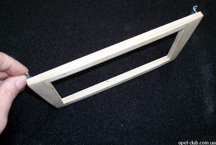

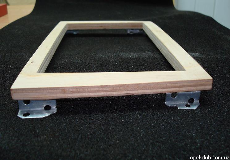

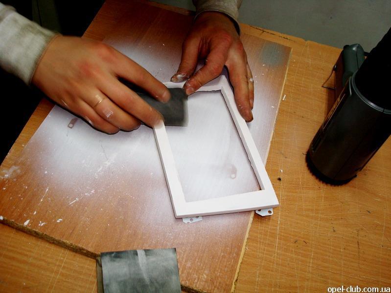

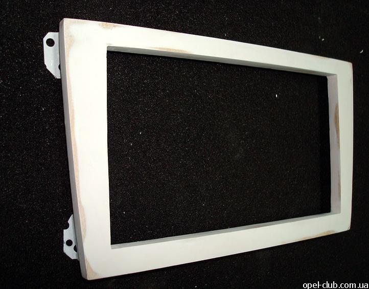

Вот тут и начались танцы с бубнами. Рамку решили делать из фанеры, сделав ее по образу и подобию стоковой. Однако задача оказалась творческая, т.к. рамка хоть и является перевернутой трапецией, но в жизни еще имеет выпуклости и вогнутости, при том как в профиль, так и в фас :sm15:
Все осложнялось еще тем, что машина у нас была всего три дня, за которые нужно было кучу другой работы перелопатить. В итоге рамку заканчивали без авто, на выходных. Но примерить разок успели :sm16:

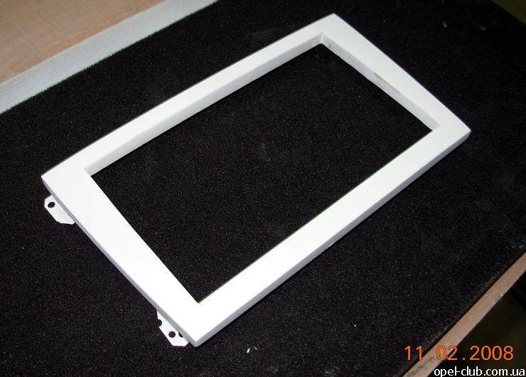

Прогрунтовали и ошкурили
Слой шпатлевки. Потом его несколько раз пришлось наностить, чтобы сровнять все неровности.
Контрольный выкрас в черный цвет и снова ошкуривание, шпатлевка.....
Снова несколько слоев грунта и выкрас в черную подложку

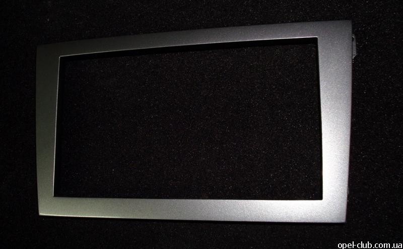

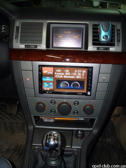

Ну и финальная покраска. Кстати, цвет пришлось подбирать под оригинал.
Особенностю этой рамки является то, что она делалась не только под конкретное авто, но и под конкретную магнитолу, учитывая нюансы открытия дисплея, размеры самого аппарата и т.д.

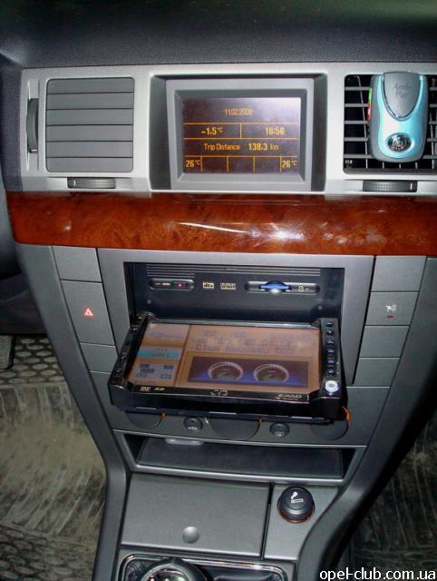

Ставим на машину
и в итоге
Зазоры, которые видны на фото, являются заводскими и в жизни не выглядят так устрашающе.

Возникло несколько вопросов: какой вибропласт использовали на двери (хочу клеить 1.5 но сомневаюсь в эффективности и в тоже время боюсь за вес дверей, они у меня и так не супер закрываются). Второй вопрос: как проложили провода в разьём двери( рассверливали? )

прикольно, но только на фотке цвет рамки и консоли рядом с ней немного отличается.

В дверях используем Вибропласт М2. Это наиболее эффективный материал. Провода вели через штатный разъем, рассверлив в нем отверстие в свободном месте.
и еще, полезно было бы знать, стоимость проделанной работы - чтобы ориентироваться проще было.
Славик, безусловно 100% попадания в цвет нет, однако фотография не передает реальной картины. Дело в том, что тип краски - металлик, поверхность в дополнение покрыта слоем лака. А фотовспышка это только подчеркивает, особенно при фотографировании со стороны. Сидя в машине разница майжэ незаметна.

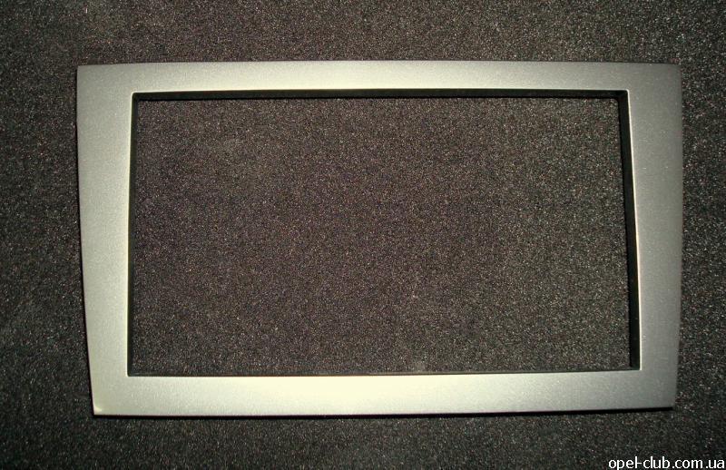

переходной рамки под 2 DIN магнитолу для ОВС небыло.....

По работе зачет! Хоть я и не любитель таких вещей, но процесс и результат впечатлили... :sm15: :sm1:
Просто хозяин аффта плохо подготовилсо... :sm15:
Игорь, обрати внимание на ту рамку, что ты выложил. Ее беда - ее универсальность, т.е. адаптированность под все возможные 2 DIN магнитолы. А они, как оказывается, могут неплохо отличаться по фасаду. Как итог, щели и зазоры будут не просто колхозными, а мега-колхозными :sm5: ИМХО кастом мэйд лучше :sm15:

Опубликовано 30 Март 2008 - 19:36
У меня такой вопрос. Чем обработана левая задняя карта двери изнутри (на фото), и что за материал на фотографии передней левой двери сразу под фоткой вышеуказанной карты?
#35
nero
nero
    йоулупукки
    • Сообщений 7497
  • Имя:no name
  • Авто:з інтеркулером
  • Регистрация: 08.02.2007
Опубликовано 31 Март 2008 - 09:53
Romio , антискрипом
