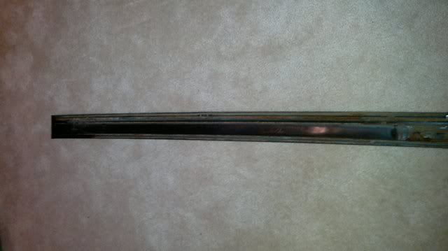

Старая добрая тема "ремонт" :)
Добрый день, соклубники. Случилось у меня неприятное. Молдинг правой передней двери еще осенью начал немного отходить. Я его "подклеил" комбинацией двусторонний скотч + суперклей. Но это не сильно помогло, т.к. люфт остался. В итоге в морозные дни из-за льда, который образовался под молдингом, его вообще оторвало наполовину. Чтобы не мучить себя и окружающих я его снял полностью, в надежде почеловечески его приклеить. И вот, потеплело, вышел, смотрю и не могу понять - как же оно должно держаться? На данный момент имеем следующее - выглядет совсем некошерно и что-то нужно сделать. :
На двери, насколько я понял, на двойном скотче висит длинная железка, уже местами подржавевшая. На этой железке есть выпуклость, на которую надевался старый молдинг. Так вот, я его надеваю заново, а он не хочет держаться. Я посмотрел мануал, так там сказано "возьмите новый молдинг, снимите защитную бумагу с клейкой стороны и прикрепите на дверь". Т.е. новый молдинг должен быть липким, или что-то в этом роде. Как же быть со старым? На этой железке нет ни пазов, ни пистонов - как на нее старый молдинг прицепить? Клеить пробовал суперклеем еще осенью, вроде не помогло. Может на момент посадить? Кто-нибудь сталкивался?
Изменено: dramaturg, 21 Февраль 2012 - 17:45

Опубликовано 21 Февраль 2012 - 18:45
Двусторонний скотч 3M.
Еще не такое держит.
Я уже маленькими кусочками подклеивал. С железки еле отодрал, а сам молдинг толком не держало. Дело в том, что там странная конструкция модлинга, вот:
Внутри полость, за которую не зацепиться. Он, насколько я уже понял, держался лишь тонким ободком, который надевался на выпуклость на двери. Если проклеить скотчем саму выпуклость, она просто не достает до молдинга, ведь он полый, дугообразный.

Опубликовано 21 Февраль 2012 - 19:08
Зачищяеш обезжириваеш и садиш все это на жидкие гвозди .. зубами потом не оторвеш .... только заполняеш полость хорошо .. ты правильно сказал он держится только за счет буртика и маленького пистончика в конце молдинга..

Опубликовано 21 Февраль 2012 - 19:10
Молдинг не отвалился, а развалился... Сгнил металлический оцинкованный каркас молдинга, в следствии чего вплавленный каркас отторгнул пластик. В идеале поменять, бюджетно -посадить пластик на остатки каркаса(который кстати и посажен к кузову на двусторонний скотч) на силиконовый герметик, взять тубус строительного гермета с пистолетом и основательно нанеся силикон посадить на место пластик, закрепить на время его, дополнительно, скотчем.

Опубликовано 21 Февраль 2012 - 19:46
Себе клеил на "крокодил". - на века.

Опубликовано 21 Февраль 2012 - 19:56
Я когда снимал свои под покраску увидел причину кривоватости уже переклеяных кем то до меня четырёх молдингов.
То есть оцинкованый каркас был покручен такой молдинг хорошо не приклееш.
Я по отрывал каркасы (кстати после этого молдинги стали мягким и легкими) приклеил при помощи строительного фена 3М-ский скотч,кстати бортик там оказался чуть меньше 8мм 3м скотча на 1-2мм.
Потом при помощи того же строительного фена мягкие и лёгкие молдинги приклеились на Ура.
ЗЫ.так как тебе нужно приклеить всего один.
Погранец, MiB,Объяснили что и как!
В этом есть минус,что на века!

Опубликовано 21 Февраль 2012 - 20:38
Так и есть, опелевский оцинкованный каркас сгнил :sm13_: Но лишь с одном углу, дальше можно еще садить. В общем, если я правильно понял, обезжирить, стереть все следы погнившего металла, залить в полость молдинга герметик, придавить и ... на как долго? Скотчем закрепить что значит? типа к двери приклеить? Пока этот вариант мне больше всего нравится, т.к. в теории герметик должен предотвратить попадание влаги и дальнейшее гниение. 3М хорошо не схватит, там хватать не за что, тонкий бортик один и все. Может его заантикорить еще?
ЗЫ - даже если навека приклеить к железяке - не беда. Она на двойном скотче к двери приклеена.

Опубликовано 21 Февраль 2012 - 20:41
Крокодил клеит на века - это правда. Но он лучше,чем жидкие гвозди, т.к. его потом можно если,что без проблем очистить или обрезать.
Единственная загвостка в том,что крокодил клеиться на теплые поверхности и должен хотя бы 12ч простоять в тепле чем то хорошо прижатый.
Сам так неделю назад сделал.
Главное в этом деле - это тепло.

Опубликовано 21 Февраль 2012 - 20:55
Совершенно верно, тепло он любит.
Машину оставлял на ночь возле гаража и ставил три деревянные распорки. На утро все было ОК.

Опубликовано 21 Февраль 2012 - 22:28
Я эту железяку срезал и приклеиил на полиуретановый герметик пласмаску к двери

Опубликовано 21 Февраль 2012 - 23:37
А чтоб герметик нормально взялся какие нужны температурные условия и сколько времени давление оказывать?

Опубликовано 22 Февраль 2012 - 09:10
мы на скотч садили - предварительно основательно поработав наждачкой по основанию, благо она у меня была почти целая...

Опубликовано 22 Февраль 2012 - 09:59
ты уверен? Спроси у Luft,а как он тебе молдинги преклеил после покраски.
dramaturg, при нуле уже можно прилепить, а если в гараже стоит машина, то проблем просто нет. А широким упаковочным скотчем просто прихватываешь его к двери полосками, что бы не сползал молдинг с каркаса, пока силикон текучий... Я в таком виде ездил как то пол дня, утром поснимал скотч, следов не осталось. Ты же не думаешь, что у тебя первого молдинг развалился? :ad_new: :sm13_:

Опубликовано 22 Февраль 2012 - 22:39
Без железяки просто на ЗМ кто то клеил? я взял себе с разборки 2 передних без железок, вот и думаю то ли свои старые железяки на них мостить, то ли просто приклеить. На вектре б рестайл родные молдинги тоже на железках или просто пластик, кто знает?

Опубликовано 22 Февраль 2012 - 22:43
Я клеил,пост ном 7

Опубликовано 23 Февраль 2012 - 00:44
Да вот и я думая выбросить эти железки и наклеить на скотч.
Вот обе без каркасов Vamaxа, эта на гермете вся но тут есть малеха свой секрет, чтобы он непоплыл............молдинг....
А вот Novichokа на скотче. Я принципиально отрываю каркасы, чтобы головняк не создавали............они как правило, все гнилые.....или начинают гнить...

Опубликовано 23 Февраль 2012 - 08:50
Долго держатся?
С июня месяца,дело в том что если каркас уже покручен то хорошо ты это молдинг его уже не приклеишь,а вот без него отлично держется.
Я клеил по тёплому +строит-фен,главное по сильней прижать,приклеить 3м скотч к молдингу,а к двери прилипает отлично!

Опубликовано 25 Февраль 2012 - 10:32
Ты знаешь, на удивление даже не ржавые, вот только они приклеены к кузову каким то черным веществом намертво, у меня теперь проблема как их аккуратно оторвать.

Опубликовано 25 Февраль 2012 - 11:53
Kopa_odessa,береш строительный нож, выдвигаеш см на 2, на выходе лезвия из ножа, обматываеш изолентой, что-бы не попоцарапать лишнее и в бой....
Берёшь леску или капроновую нить за края,заводишь между дверью и молдингом и аккуратными движениями верх-вниз отпиливаешь молдинг :ad_new:
Потом всю эту хрень с двери смываешь к примеру антисиликоном.Чёрное вещество,на герметик похоже.
непрокатит, направляющие недадут.... :ad_new:

Опубликовано 25 Февраль 2012 - 12:30
У себя срезал именно так, у Kopa_odessa, тоже Верка :ad_new:

Опубликовано 25 Февраль 2012 - 12:37
Видиш в каркасе белые пласмаски, если их выташить, то да....

Опубликовано 25 Февраль 2012 - 12:42
Наверное у меня их кто то спи@дел :sm1:

Опубликовано 25 Февраль 2012 - 12:49
это называетса, усовершенствовали конструкцию :sm13_:
