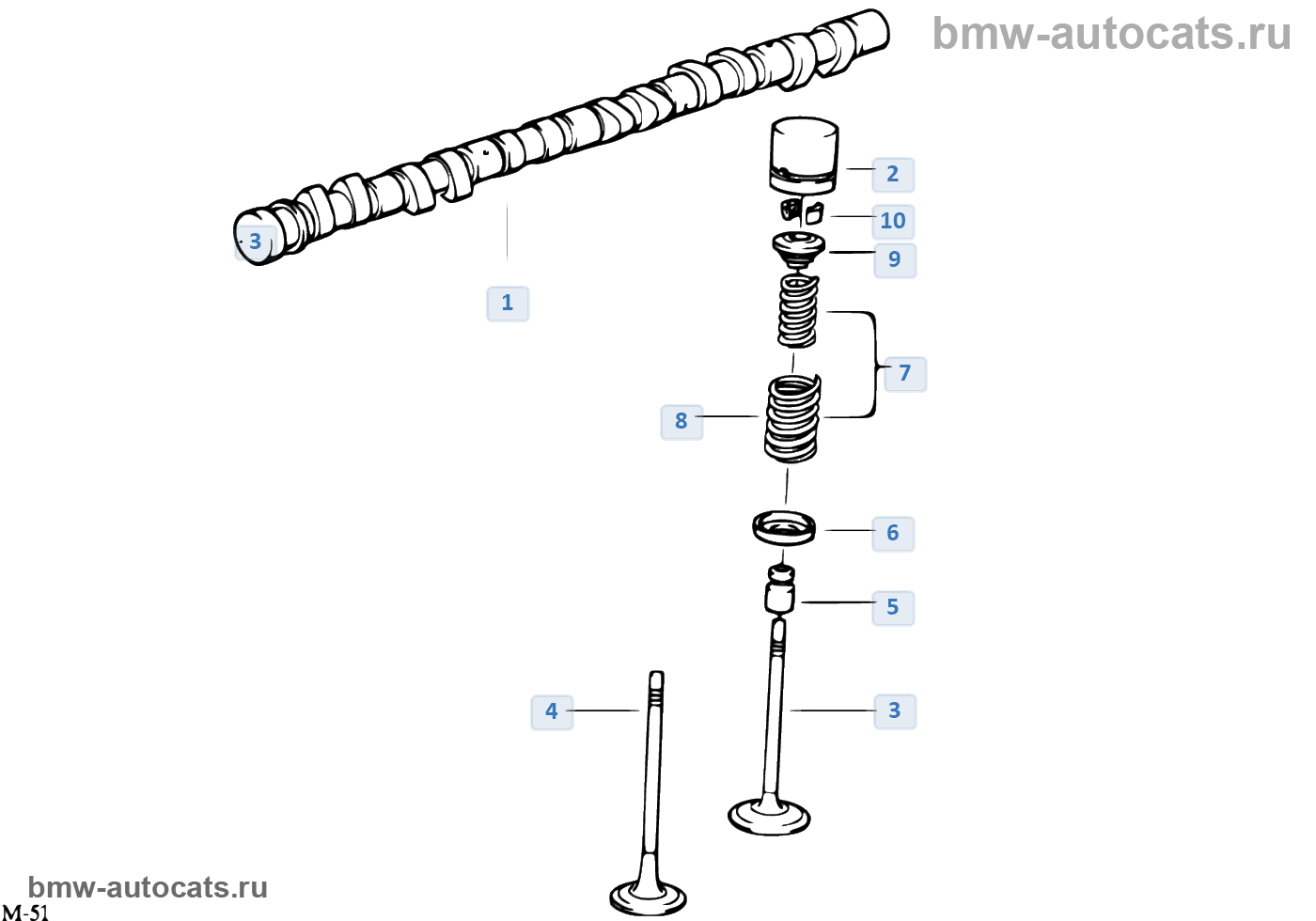

MiB, Спасибо за совет, все-таки решил менять их все, но столкнулся с проблемой, большинство запчастей только оригинал и не ясно когда они будут в Харькове, а у меня отпуск заканчивается в воскр, а дальше суровые будни, на которые уже нужна машина, либо прийдется забить на нее, а это "не фонтан" вариант.
Большое спасибо Магистру за консультацию по запчастям к двигателю.
