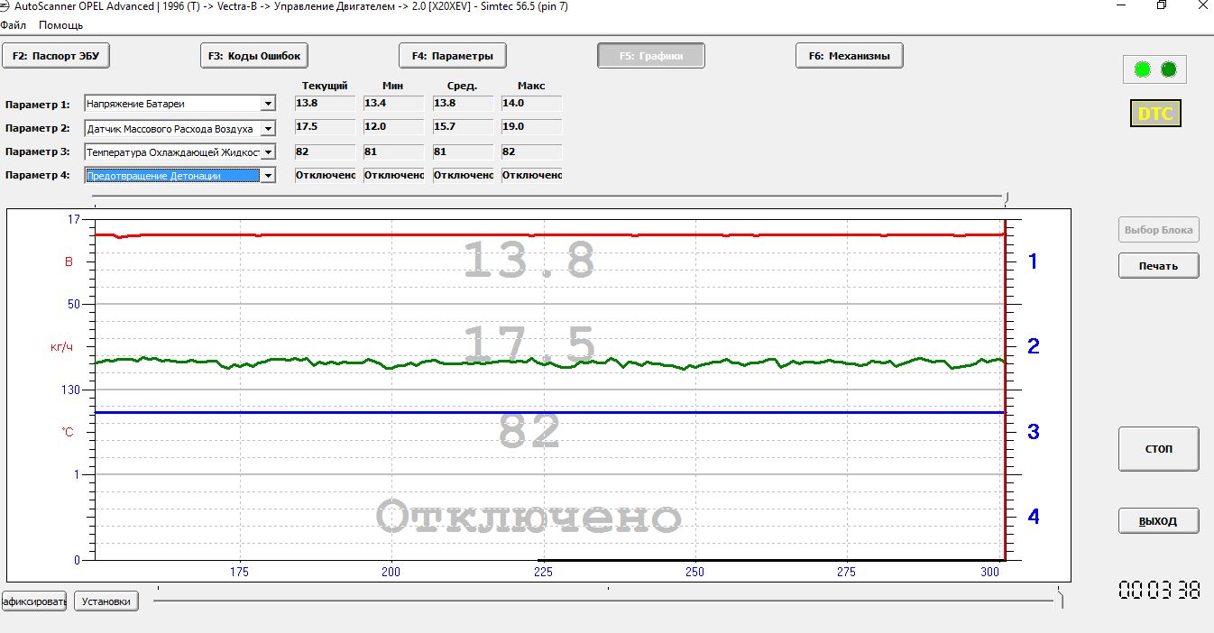

Но при этом сканер показывает что датчик детонации отключен
Взаимосвязаны ли они между собой? Проверить работу датчика детонации невозможно так как он не бъется по сканеру

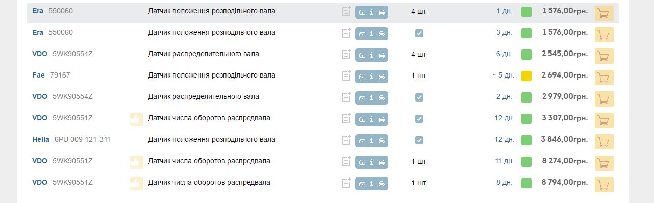

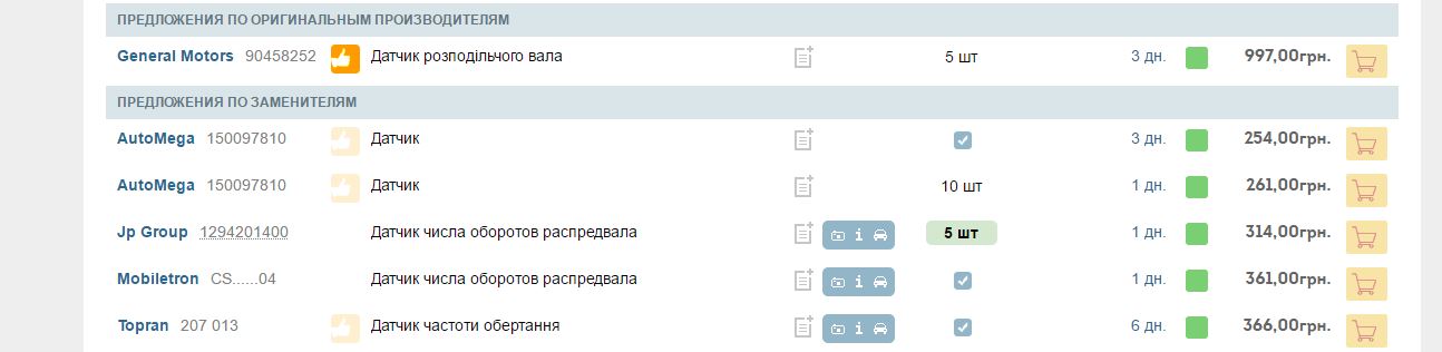

Вот цены на ДПРВ
При этом ГМ стоит сравнительно не дорого, но что там?
Помогите в избитой теме, разобраться

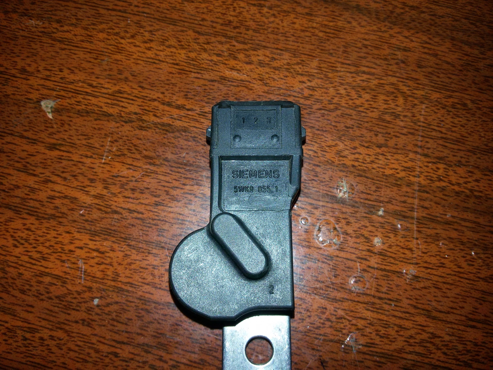

Датчик у меня стоит оригинальный, сименс, но видимо покупался уже в сторонней упаковке так как нижний номер GM запилен.

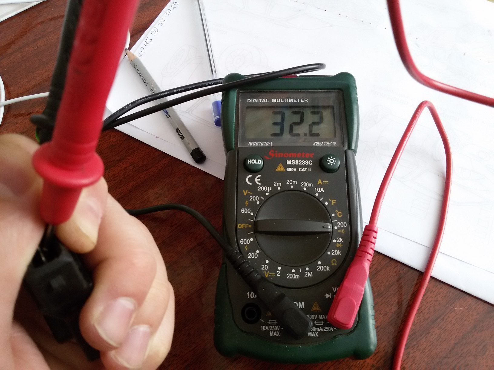

Но на контактах 1-2 и 1-3 у меня из положенных по автодате (конт. 1-2 - 10.7-14.7Ом и конт. 1-3 - 11.2-15.2Ом) аж 32 Ом сопротивление и 29Ом. Походу что-то неладное.
Всё возможно. ДД это микрофон, и сигналы с него как с микрофона, я бы показал какие, но какой нить придурок обязательно скажет, зачем осциллограф опять пытаешься рекламировать, нам дэбилам всё равно.)))
Если ДД, не в обрыве, исправный, очень важен момент затяжки к голове. Сигнал с него в основном отстреливает УОЗ.
К ДПРВ никакого отношения не имеет, если нет фазировки, особенно при бедной смеси детонация, то датчик может фиксировать и блок вываливать соответствующие коды.  Вам совет, не по экзистам лазить, а потом волосы рвать, а рассказать как на духу, что с автосом, и параметры в студию со сканера а не картинки с сайтов запчастей.

Мне нужны параметры, или начать с начала с рассказов,что делалось и что меняли. И если есть кто сможет с датчиков снять сигналы, поверьте,круг поиска сразу сужается в сотни раз.
