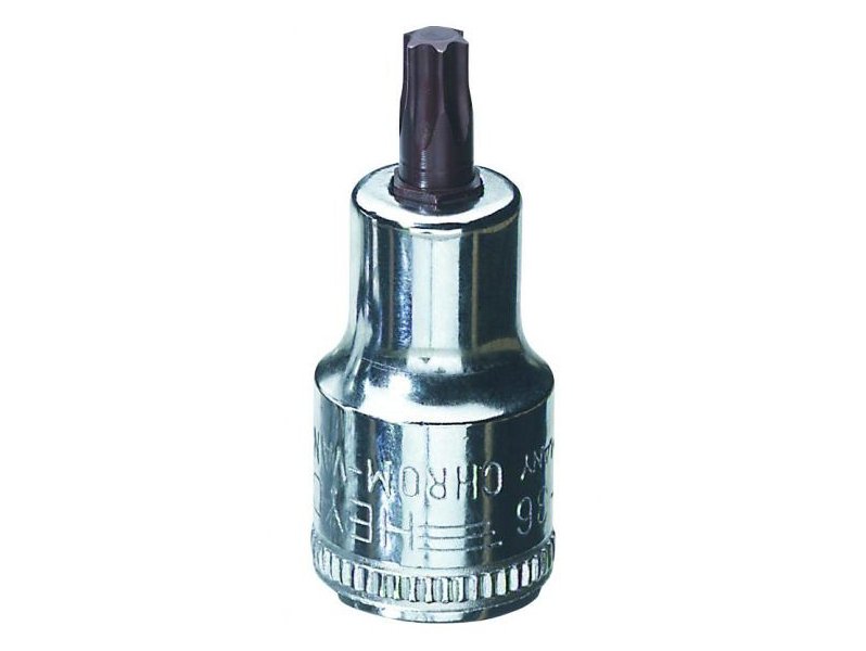

А достаточно ли прочищено отверстие под торкс. Оно часто набивается грязью и создается впечатление, что оно не глубокое. Бита не садится плотно и слизываются грани
kak-vygljadit-slivnaja-probka-300x133.jp
Вообще, глубины под торкс в пробке, зачастую, вполне достаточно для прикладывания нормального усилия. И чтобы убить грани напрочь надо постараться. Но если так и есть, то плюсану к Дмитрий Владимирович,  и хорошему газовому ключу, или бите большего размера
обычно убивают если суют , что то другое. например шестигранник
Убил вот таким, в прошлый раз когда менял открутилось, думал и в этот все открутится - не вышло.

Убил вот таким
Пластіліновий.Візьми нормальний,від нормального виробника,підбий його молотком,є шанс ще відкрутити.А такими ключами,що ти показав добре тільки фен жінці ремонтувати.

Опубликовано 21 Декабрь 2017 - 07:41
TPAKTOPICT, "хорошая мысля  - приходит опосля ", что и случилось в моем случае. После того как подорвал грани, поехал купил набор таких ТОРх, но было уже поздно , Т45 прокручивается, вот и спрашивал как еще можно открутить, совет  Дмитрия Владимировича - хорош , но 3-м номером ,какой есть у меня в хозяйстве, тоненькую шляпку не захватить, надо еще и найти такой ключ как на фото. В общем сейчас часам к 9.00 вначале поеду на нашу "Яму" куплю новую пробку и уж потом буду мудрить что то из советов.
