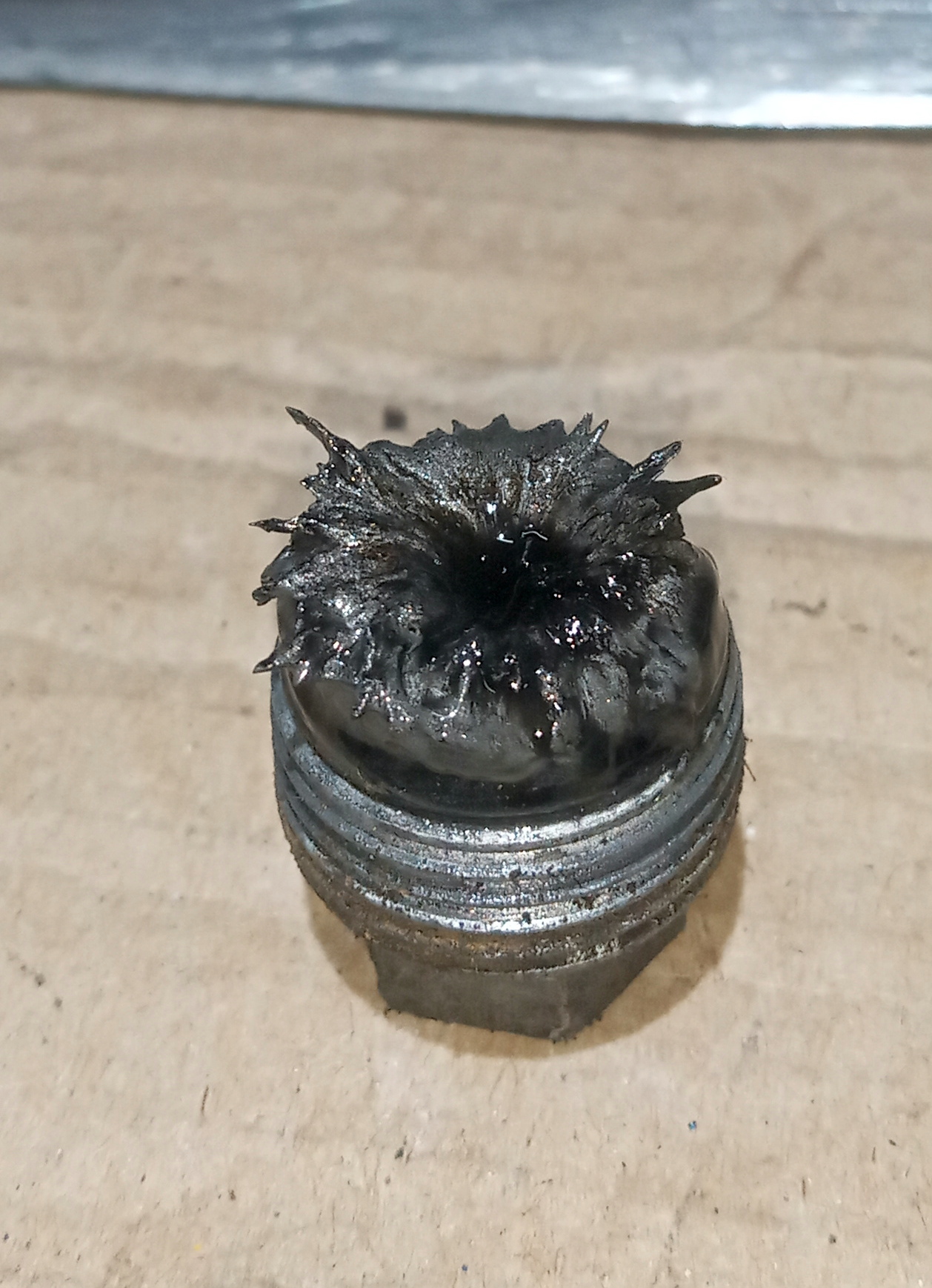

Знос деталей КПП = стружка/металевий пил = брудне масло
Не знаю, как у Пеугиотов, а в наших КПП металлические продукты износа улавливаются магнитом в пробке уровня.
Ни разу не видел стружки на пробке уровня в своей Ф-16.  На спидометре 350000. Вообще-то стружка тяжелее масла, а пробка уровня сбоку... :smile44:

Ф-13. примерно 300т/км
Ого, какое чернющее. У мой коробки пробка практически чистая.

На самом деле это после выхода из строя её. Развалился подшипник вторичного. Грохот был как от трактора. Я ещё умудрися на ней пару раз в Ха съездить пока донор приехал. Донор был Ф-17. Но и сним не так просто. Кот в мешке. По итогу в ней были подъедены и люфтили сателлиты. Пришлось с Ф-13 переставлять ДИФ на ф-17. Шестерню оставил родную с Ф-17, дабы не разъединять притёртую пару. Уже без снятия коробки. Со снятием подшипника полуоси.
Зы:    А вся история началась после замены масла на оригинал при пробеге где то на 260т. Не знаю зачем я это сделал. И необходимости ни какой не было....  Зря наверное.
Зы 2: Фаркоп есть как противопоткатное средство) Жёсткий парктроник) Прицепов ни разу не возил. Местность степная.
