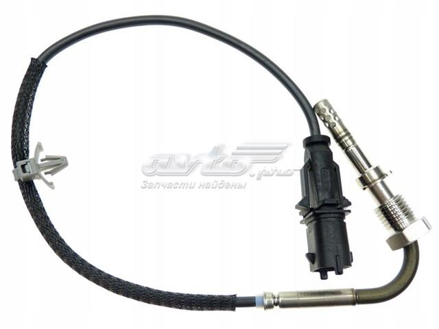

https://avto.pro/zap...MOTORS55591173/
Львов 3400 в наличии
Не факт. Если прожига долго нет, то
Есть проблема.При активной ошибке его и не будет
55591173-man-no-generalmotors55591173-00
https://avto.pro/par...MEAT_DORIA-249/
1181 грн и не морочь голову

К сожалению эти датчики которые вы предложили не подходят, они почти в два раза длинные и не вкручиваются никак. Там датчик короткий! Ждать оригинал сказали 30-40 дней, хотел побыстрее решить эту проблему, думал может чем то можно заменит.
