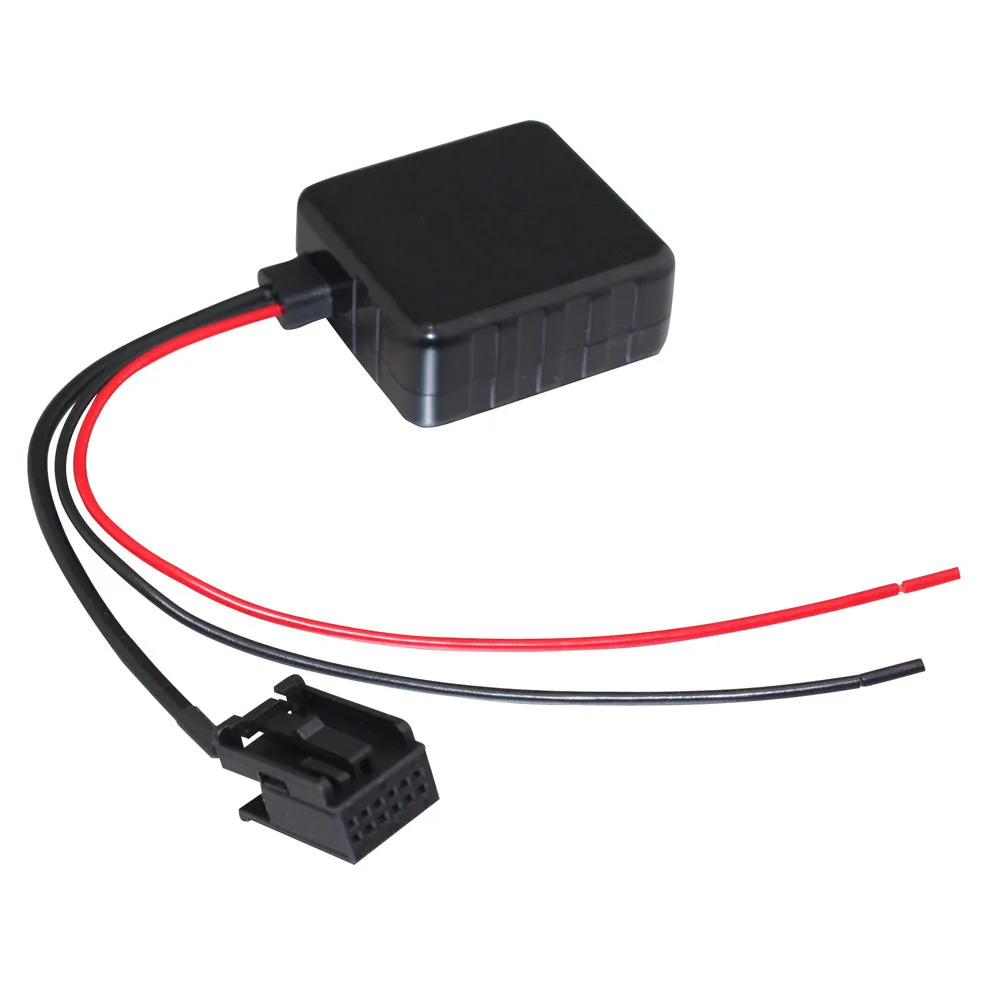

В продолжении темы. Никто не пробовал в работе подобный девайс - с Али ? Это как я понимаю готовый комплект модернизации AUX в Bluetooth без пайки и всякого грубого внедрения.
Таких девайсов у китайцев куча, принцип одинаковый - питание на включение магнитолы (AA), выход на аукс.
Качество девайсов - 50/50. Иногда фонят
Вот один из отчетов по установке

В этом отчете речь идет о варианте где нужно паять.
Я имел ввиду, что есть готовое решение (если я правильно его оцениваю), которое подключается в оригинальную фишку магнитолы. Только питание нужно приколхозить. Есть даже вариант с фильтрами.
