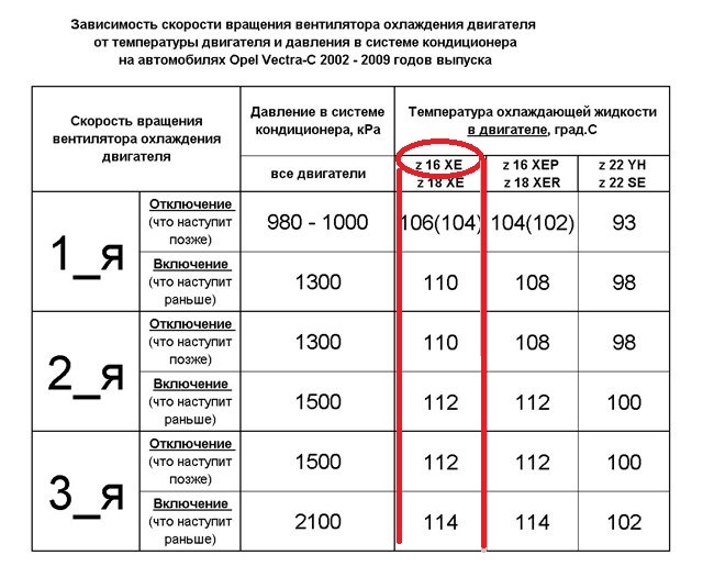

    • Сообщений 16096
Опубликовано 27 Ноябрь 2025 - 17:43
Взагалі-то за логікою та переважною статистикою перша швидкість карлсона має   температуру увімкнення десь на 3-6*с більшу від температури  відкриття термоса і на стількі ж відрізнятимуться подальші швидкості. Тобто якщо термос на 92, то перша швидкість  мала б вмикатись десь в межах 95-98, друга – 99-105 і т.д. Тому можна  зробити припущення, що то таки, як мінімум, не перша швидкість  спрацьовує на 104.
Але мотор Z16XE такий собі цікавий, що  є і досить  високі значення тих швидкостей.
Ось досить популярна табличка по  температурах увімкнення карлсона на Вектрі-С з різними моторами, то  по Z16XE досить цікаві цифри. Хоча може то вони для гарячого(105*С) термоса, хто зна...
Изменено: Andre_71, 27 Ноябрь 2025 - 17:56
#219
    • Сообщений 51303
Опубликовано 27 Ноябрь 2025 - 18:52
z16xe думаю що приблизно будуть ті ж значення
Думаю, що ближче до 93-х
z14xep з такимож 92 градусним термостатом
Сьогоднішній тест. Вмикання вентилятора на 97-градусах за БК

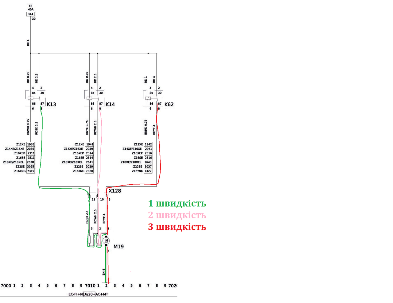

DedPihto
DedPihto
    • Сообщений 200
  • Город:Приазов'я
  • Авто:Опель астра 1.6
    Ваз жигули 1.6
  • Регистрация: 28.08.2020
Опубликовано 28 Ноябрь 2025 - 21:28
DedPihto, вже уїхав з Одеси?
Та ні , куди їхати ? Маріуполь закритий .
#235
baton45
baton45
    • Сообщений 1976
  • Регистрация: 20.10.2010
Опубликовано 28 Ноябрь 2025 - 22:18
Спробуй.
Схеми читать вмієш?
https://www.opel-clu...e/?p=1075641432
#236
    • Сообщений 12859
Опубликовано 28 Ноябрь 2025 - 23:08
Режим роботи вентилятора нагадує роботу при включеному кондері, може там в мозгах шось замкнулоbm.gif
#237
Ник 78
Ник 78
    • Сообщений 21388
  • Регистрация: 16.03.2010
Опубликовано 29 Ноябрь 2025 - 09:05
DedPihto, у Діми був з цим питанням?
#238
DedPihto
DedPihto
    • Сообщений 200
  • Город:Приазов'я
    Ваз жигули 1.6
Опубликовано 29 Ноябрь 2025 - 13:53
[quote name="baton45" post="1075642124" timestamp="1764361102"]
Спробуй.
Схеми читать вмієш?
Ні ,не вмію , тому і ще запитаю . Де там та третя швидкість ? По тому що я бачу ,на тій схемі , це реальні дві швидкісті. Електромотор має одну обмотку ,бачу тільки два входи . Один постійний ,інший через реле ,яким регулює ебу . Припустимо (умовно ) оберти вентилятора 1000 . Перше реле , за допомогою резистора ,включає першу швидкість 500 обертів . Друге реле включає другу половину резистора , це друга швидкість -1000 обертів . Третя швидкість ,це ті ж 1000 обертів ,тільки напряму ,минуючи резистор .
Зовсім не розумію навіщо зя третя швидкість , якщо в неї функції другої швидкості .

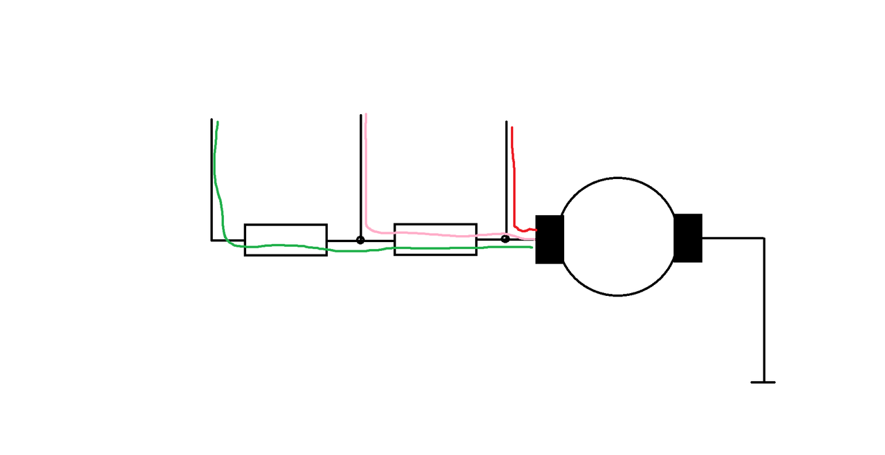

Bezymannyj.pngссылка для вставки изображения в блог
На першій швидкості струм проходить крізь обидва резистори, на другій - крізь один, на третій - напряму.
може так простіше для сприйняття буде:

А можно увидеть фото в открытом виде коробку, где стоят реле вентиляторов охлаждения?
А то читаешь и не понятно, одна скорость, две или все так три??
Вытянул реле, перемычкой включил, послушал работу.
И так на всех скоростях.
Это если нет оп-ком или Опель сканер

     Давайте я ще 5 копійок докину.
На вентиляторі без опорів проходить максимальний струм і зрозуміло максимальні оберти з потужністю. Це його пік і межа.
При додаванні опору у ланцюг частина напруги втрачається на додатковому опорі, вентилятор крутиться слабіше,
при додатковому другому опорі, а точніше при іх сумі та збільшенні, вентилятор ще слабіше крутиться.
     Але ж нам у школі якийсь волохатий дядько із книжки казав про перехід енергії у інший стан.
Так от при включенні опорів, енергія на опорах переходить в теплову форму. Практично маленька праска. Тому опори на вентиляторі так брутально виглядають, бо вони реально нагріваються. І х вентилятор обдуває зразу.
     По темі вентилятора. Колись років 5 тому вірішив поставити у свого Комбика додатковий вентилятор салону в кормі.
 Купив вентилятор за 300 грн з великими лопастями самий простий і взяв схему  конструктора "регулятор електронний обертів двигуна постйного струму". Там мікруха 555 і мосфет.  Жменя деталей з платою за 90 грн. Таке собі регулювання меандром із змінною шпаруватістю (скважностью).
    Підключаю, працює, якость регулює, але постійно висить металевий звін. Так розумію меандр відначався на електродвигуні високочастотним звоном.
Морочитися з фільтрами не захотів, бо мені треба було возити малих дітей на моря і довго в дорозі. Тортури ультразвуком я би не допустив.
   Короче кинув дрота з нового вентилятора прямо паралельно на вентилятор салону. Так і регулював ступенями штатно. А там тупо знову опір дротяний. Просто і надійно. І важливо дуже бюджетно.
