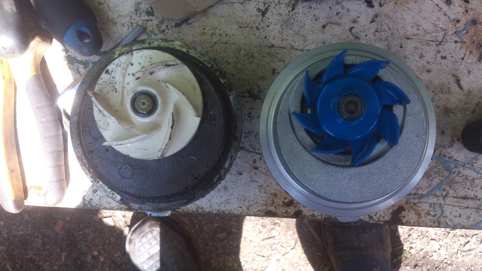

Тому - основні питання:
Чи варто орієнтуватися саме на ту чи на іншу крильчатку?
Слева помпа с пластиковой крыльчаткой, справа с металлической. Диск для усисления конструкции пластиковой крыльчатки.
Я больше за металл
Ставил Hepu, без нареканий отходила 60 тыс и заменена по регламенту ремня. На замену поставил SKF. Обе были с металлическими крыльчатками
grayplus
Я больше за металл
Стокові фото SKF теж з диском, а крильчатка там металева. На Кольбершмідті теж з диском і теж металева. Тому сумніваюсь, що диск додано саме для посилення. Але я теж за метал, чисто зі своєї консервативності.
