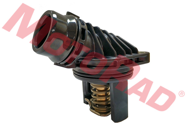

Не працює термостат. По він привезли, а він зовсім інший. Попонують купити в зборі помпа, термост за 10000. Дуже серйозний цінник.
Можливо хтось ремонтує сам термостат?

Myroslaw,
Схожий на твій термос?
В новіших такі стоять, привезли він не підходить. Мій має мати фішку , можливо термодатчик.
І ціна помпи з термостатом 10000
І не знаю чи стане по кріпленнях і підключенні. На моєму ще якась фішка є , можливо датчик температури.
на всіх(майже)1.6дизель починаючи з Астри J стоть такий як тобі привезли
У тебе стоїть термос з підігрівом для швидшого/примусового відкривання великого кола.
Цінник конський і нема сенсу витрачати...Термостат у тій помпі буде нового зразка,а не такий як у тебе(дивився на картинках)
Можна спробувати вирішити питання запропонованим виробником способом.
Встановити той термос що тобі привезли,а з твого старого термоса зробити заглушку(загерметизувати систему).
Все повинно працювати.
Було б все в руках,а не на картинках було б одразу все зрозуміло.

саме і смущало, те, що на моєму є фішка
на твоих фото это не видно. Покажи разъём. Может это и вправду подогреватель. В ТИС у меня нет тваего авто. Не могу посмотреть. Тогда в освободившийся разъем нужно будет воткнуть резистор 2Вт 100-200 Ом. Что бы не было ошибки.
