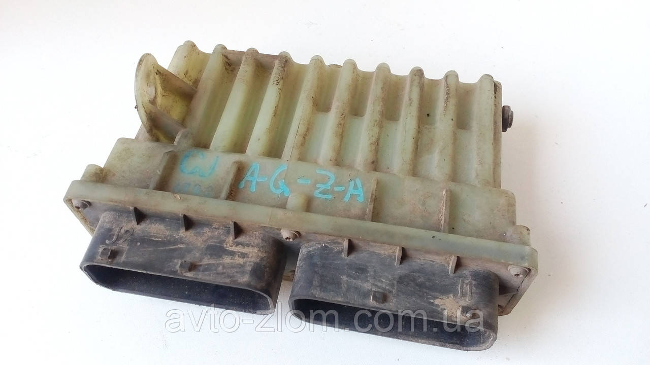

Опубликовано 26 Июль 2022 - 03:40
На цьому році не повинно бути.
берта оттуда. возможно уже с этой хренью

    • Сообщений 27874
Опубликовано 26 Июль 2022 - 06:52
Почему же....если похерены первые скорости давка растет и достигает включения 3-й скорости сразу вот и все.
помилка б була....
на 04році?....Не зустрічав.
