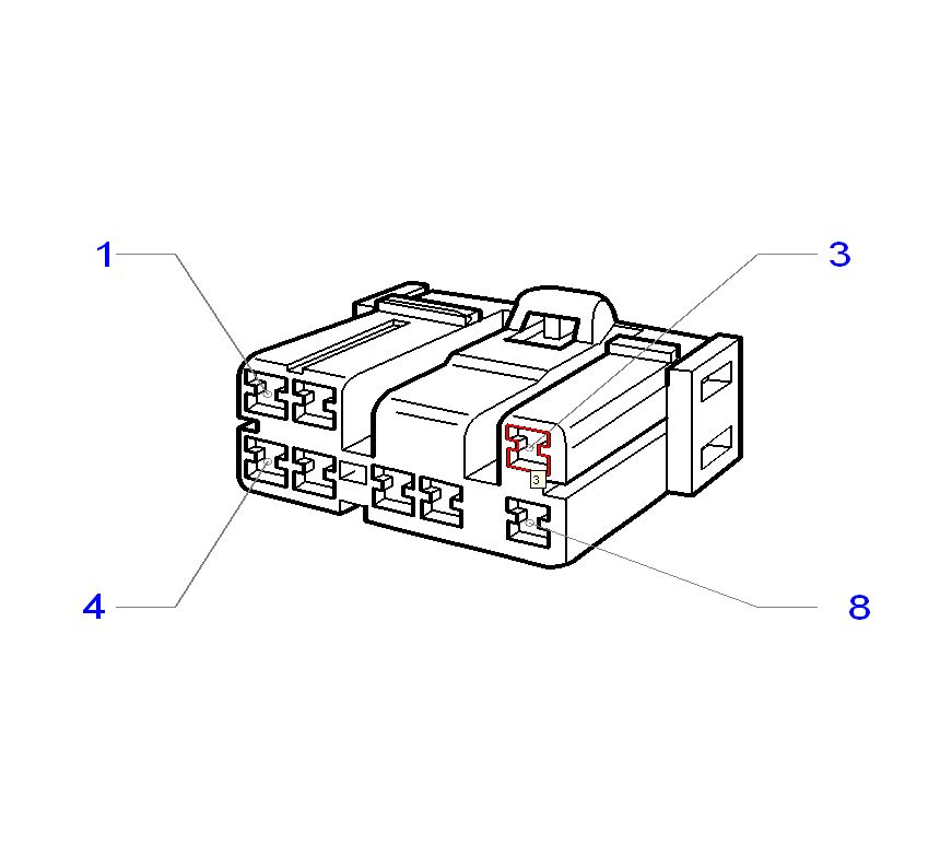

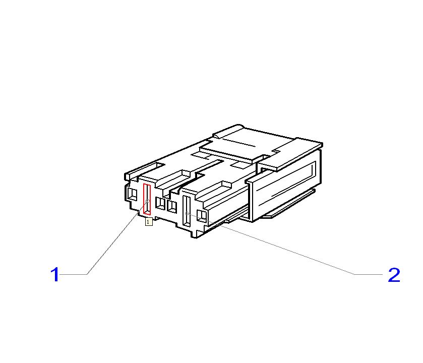

Доброго дня! Получил эмулятор. Andre_71, подскажи где на фишке ЭУР есть "+" и "-".
#81
    • Сообщений 27862
Опубликовано 19 Январь 2023 - 15:22
Shved.dp,
Дик в повідомленні №9 схемка прикріплена.
#82
    • Сообщений 16056
Опубликовано 19 Январь 2023 - 16:41
+12В после зажигания, разъём Х61, пин №3.
масса, разъём Х60, пин №1.
#83
