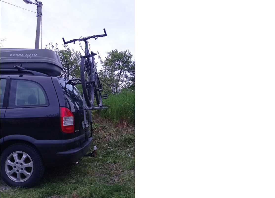

Купив занедорого той, що на п'яту дверку, уживаний, під дрібне рукоблудство, Menabo Logic 2, цю модель випускають дотепер, точно більше ніж 6 років. Підходить на купу автівок.
На терезах були ціна, місцезнаходження, безпроблемність з поліцією.
Недоліки, не пов'язані зі станом конкретного екземпляра:
1) Кріпиться наче жорстко, "гаки" металеві+покриті пластиком, але потенційно можливо пошкодження, знаходив відгук, що в когось там протерло фарбу, хоча знову ж таки невідомо як там натягували, як регулювали.
2) Упор в скло, хз як до нього ставитися. Мене, особисто, напрягає:)
2) Незахищеність від крадіжки самого кріплення так і велів, і разом з ним і окремо, треба додатково щось вигадувати.
3) Труба до якої притягуються рами може впиратись в аеробокс при відкритті багажника. В моєму випадку впирається, трошки ускладнює доступ.
Подобаються мені фаркопні варіанти, але відштовхнув потенційний гемор з заднім номером..
