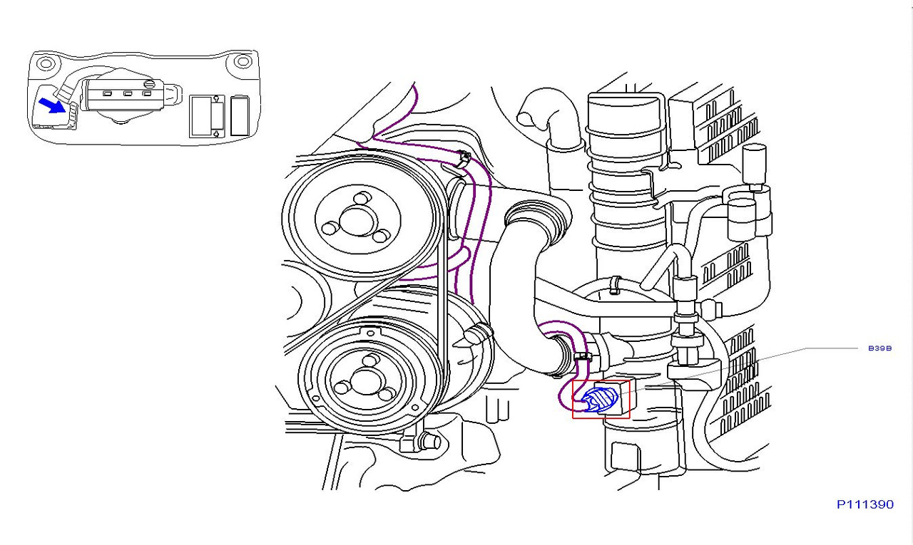

    • Сообщений 51303
Опубликовано 13 Июнь 2024 - 16:47
Машина яка?
    • Сообщений 16096
Опубликовано 13 Июнь 2024 - 16:52
Скажи будь ласка, а як подивитись по БК температуру? Бо сканера нема.
https://www.drive2.r...43166266213032/
І що тоді за датчик ще й на термостаті?
То не датчик, а роз'єм підігрівача термостата. Для примусового відкриття на 90*С(при підвищенному навантаженні двигуна) замість штатних 105*С.
А той датчик, що на радіаторі, його ж теж можливо замінити? Щось в каталозі не можу знайти його...
https://opel.ilcats....oup=26&image=15
поз. № 5, ДАТЧИК,ТЕМПЕРАТУРА ВОДЫ,РАДИАТОР

    • Сообщений 51303
Опубликовано 13 Июнь 2024 - 19:55
По ходу машины датчик слева внизу над сливной пробкой

    • Сообщений 16096
Опубликовано 13 Июнь 2024 - 20:00
обдивився уважно весь радіатор і ніякого взагалі датчика не знайшов.
Ааа, він збоку радіатора! Ох я туплю!) Все ясно, дякую!))

При условии что это антифриз на основе этиленгликоля а не этанола
#29
    • Сообщений 16096
Опубликовано 17 Июнь 2024 - 15:06
При условии что это антифриз на основе ... не этанола
Ну, честно говоря, такого ни разу не попадалось, даже во времена жуткой бодяги на базарах.
#30
Дмитрий Владимирович
    мастер-ломастер
    • Сообщений 9187
Опубликовано 17 Июнь 2024 - 17:31
Завтра ещё проверю эту крышку
а ещё лучше взять у соседа по гаражу на 20 минут. Хоть от того же Ланоса.
#31
_WizarD_
_WizarD_
    • Сообщений 8369
  • Имя:Сергій
  • Авто:Vectra C
    z18xer
  • Регистрация: 03.02.2012
Опубликовано 20 Июнь 2024 - 06:52
Ребятки, спасибо вам за советы, возле машины ещё не был, отравился ппц как, третьи сутки квартиру покидать нет возможности, даже нажимать по клавишам на ноуте проблематично было.
Всё прочитал, всё понял, как оклемаюсь - отпишусь обз!
Изменено: _WizarD_, 20 Июнь 2024 - 06:53
#32
_WizarD_
_WizarD_
    • Сообщений 8369
  • Имя:Сергій
  • Авто:Vectra C
    z18xer
Опубликовано 25 Июнь 2024 - 12:47
Всем привет!
В общем, насколько я понял, это была банальная воздушная пробка! :)
Вчера ходил к машине, антифриза было совсем на дне. Так и запустил двиг не доливая с открытой крышкой, нагрел до включения вентилятора, она немного так поработала, антифриз поднялся, особых бульбашек вроде не было, но уровень поднялся где-то на 7-8 см.
Сегодня с утра проверяю антифриз и его так же на дне чуток, доливаю как положено и рискую ехать в город по пробках. Риск оправдан, ничего не вытекает, ничего не кипит, уровень держит, вентилятор включается при 98 градусах по БК.
Наездил под 70 км - пока полёт нормальный.
Кстати, двиг при рабочей температуре стал мягче и уверенней работать.
Всем спасибо за советы!
#33
_WizarD_
_WizarD_
    • Сообщений 8369
  • Имя:Сергій
  • Авто:Vectra C
    z18xer
Опубликовано 04 Июль 2024 - 23:07
Все ясно стало сьогодні. Сальник помпи почав глючить, червоний наліт на ремені і трошки на самій помпі.
Далі буде...)))
Изменено: _WizarD_, 04 Июль 2024 - 23:08
