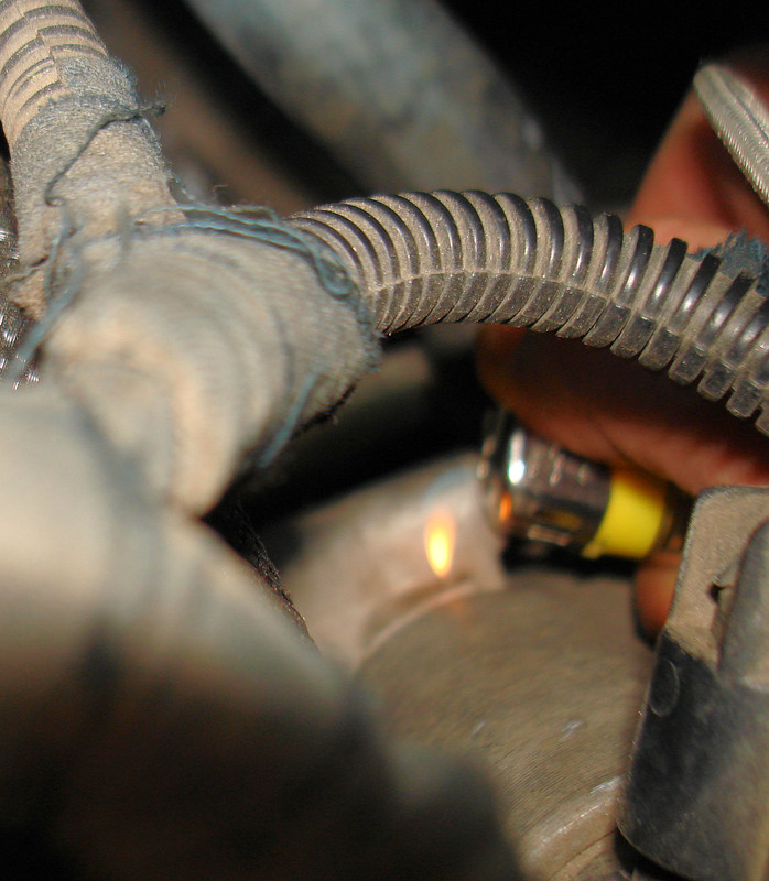

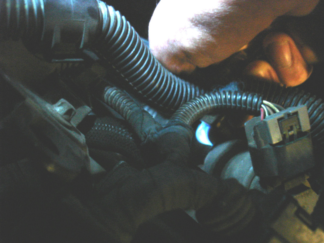

Всім привіт, давно не бував тут з очевидних причин а також тому, що ведерко 2+ роки пило тільки бензин, а не мою кровушку:) Але як завжди у мене, знов з'явилась якась неочевидна фігня, а саме оберти на прогріту залишаються як в режимі прогріву, десь на +-900. При цьому звісно немає жодної помилки, корекції майже в нулях, може там щось скачуть +-1-2% туди-сюди навколо нуля. Їде нормально, навіть ізя цього разу здається не переймається цим(може поки що, бо це тільки 3-4 дні). По елм не видно жодних некоректних показів. Пробував зняти роз'єм з лямбди - оберти спочатку опустились куди потрібно, так проїхався пару км, знов дещо піднялись, але не так високо. Тобто взагалі без корекцій стає блище до норми, але теж щось не те. Но в мене в голові всплило тільки те, що це знов десь підсос повітря, бо якщо датчики в нормі, то щось йди мимо каси..
Ну я пам'ятачи минулу історію, яка закінчилась підсосом через ЕГР, а точніше його шов, поїхав одразу на димогенератор, думав зараз одразу буде швидкий діагноз:))) Димоген підрубили до якоїсь напевно вакуумної трубки позаду мотора. Дим пішов з датчику температури повітря, який стоїть перед дросельною, тобто там пофіг і він у всіх такий(пам'ятаю з минулого разу), також з під цього ж патрубка, де він надітий на дроссельну (хомут був не до кінця дожатий чомусь), але також це не може впливати, бо це до дросельки, а розходоміру на Z16XE1 немає. І третє місце - ЕГР, прямо з отвору в ньому.
Прикрепленный файл  20241027_094040833_iOS_resize.jpg   90,05К   20 раз скачано Прикрепленный файл  20241027_094021345_iOS_resize.jpg   106,98К   24 раз скачано Прикрепленный файл  20241027_093935438_iOS_resize.jpg   79,72К   19 раз скачано
Тут відео з димогеном, хз як вбудувати ютуб сюди
https://youtu.be/pUA3YV78pGk
Я у мами діагност і сам такий розумний заказав нового єгорку, але пам'ятаючі стару історію, заказав самий дешевий з знайомих назв - Фебі, за пів ціни Пірбурга :)) Міняється легко, гордий собою це зробив, завів і як завжди обломився... Ніфіга це не змінило... Звісно я не чекаю, що тут хтось поставить діагноз, але мене просто дуууже цікавить один момент у всьому цьому:
1) На холодну я прикладав пальця до цього отвору і з нього дуло наружу, думав це якийсь аварійний клапан чи шось таке до встановлення нового
При цьому всі навколомені казали, що не може бути отворів і це точно місце підсосу повітря.
2) На новому Фебі тягне всередину через цей отвір! :smile8: Тут взагалі не розумію як так. Не може ж бути, щоб розробили систему з подачею повітря(хоч і дуже малою) повз повітряний фільтр.
3) Знайшов одного знайомого з таким самим мотором, але без будь-яких проблем, як він вважає :sm13_:  У нього з цього отвору видуває :faceoff:
Що це за отвір взагалі, навіщо він в констрцукції?
4) І головне, що я не можу зрозуміти: коли переміг минулу болячку заміною ЕГР, я поїхав на димоген повторно і диму там вже не було, тож як звідти дує навіть на машині без проблем? :smile275:
Якщо є хтось з моторами з ЕГР хеп або хе1, будь-ласка, заведіть авто і поки там не гаряче, заткніть цей отвір пальцем, куди у вас дує і чи взагалі?
Або може хтось знає що це за отвір в ньому і як так може бути, що димоген одразу там показує пробоіну? :faceoff:
Z16XEP, клапан рідний, якщо не помиляюсь - Пірбург. Стан вважаю робочим, все чисте, все рухається, принайменні питань  до нього нема.
Смокче, як на холодну так і на гарячу. При затиканні нічого не змінюється в роботі мотору. Коли підносив запальничку на холодну - трохі підсвістувати починало в тому місці, в клапані. На гарячу  не чуть.
Прокоментувати підсос зовнішнього повітря не в змозі. Херня якась... :sm13_:

    Двигун Z14XEP, також є схожий отвір, зараз не маю бажання шукати фото і розмови. Але на нормально робочу ЕГР систему (чищений впускний і взагалі) цей клапан підтягує трохи повітря.  Можна почути багато підсосів у машині за допомогою шланга до вуха, шланг нехай резиновий із сантиметр діаметром, можна і силікон. Чому не тонше, бо велика товщина шлага поглинає паразитні шуми і вібрації мотора, а по самому каналу в шлангу іде звук підсосу. Якщо повернути отвір шлангу на джерело звуку то отримаєте примітивний  направлений мікрофон. Доречі стетоскоп вам у поміч,тільки зніміть з трубки мембрану в корпусі. Почуєте і підсоси, і підшипники, і клапана якщо повезе.
    На моїй машині тарілка клапану ЕГР вище отвору вентиляції, тому завжди вакуум. Клапан ЕГР відкривається дуже рідко на повну і то тільки перемінним струмом на перний рівень зазору. Якщо у вас давить сильніше чим підсос впускного то чи не забилося там чого від ЕГР до впускного.
     І останнє, цей отвір виходить на шток тарілки клапана ЕГР і призначений для змащування штоку клапана чи промивки, як вже захочете для себе.
Берете ВеДешку з трубочкою і туди пшикаєте, хоч карбклінер. Кількість повітря мізерна для врахування підсосу.

UPD: Я роздивився його в руках, бруд не може потрапити у впуск через цей отвір, навіть якщо воно смокче всередину, бо не пройде між штоком та цією прокладкою, в якій він ходить. Але зробити навіть малий, але підсос з заводу це взагалі топ :faceoff:
