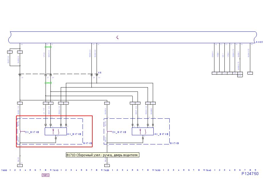

По опенстарту висят две ошибки B2966
B2966          Driver Door Handle Switch Low Voltage    Astra-H     PEPS (OPEN&START)
         Низкое напряжение выключателя ручки двери водителя/
и B3119.
B3119          Driver Side Outside Antenna Circuit Open    Astra-H     PEPS (OPEN&START)
         Разомкнутая цепь внешней антенны со стороны водителя
Логично, что по первой - микрик в двери водителя проверить(судя по коду ошибки может быть залипшим в замкнутом положении) ну и  контакт на фишках от двери до контроллера.
По второй -  цепь антенны в той же двери и в том же сборочном блоке,т. е. рядом. И судя по тому, что всё рядом заглючило - вполне может быть, что поломка может иметь  чисто контактный характер и быть локализованной в пределах разъёмов от водительского сборочного узла до блока управления(контроллера  опен\старт)

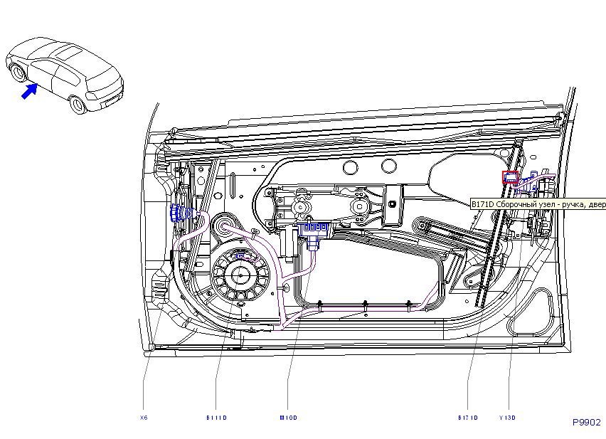

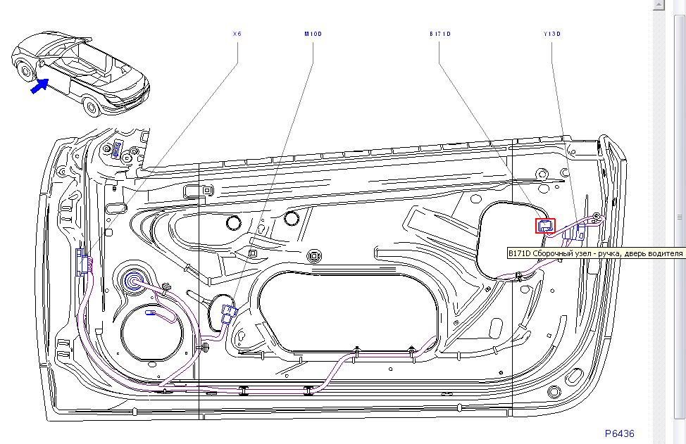

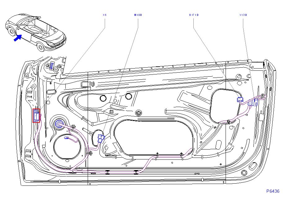

Да, карту двери придётся снять для доступа к разъёмам.  Я бы ещё попробовал подкинуть на водительскую дверь кнопочный модуль с пассажирской если просто чистка контактов не даст результатов, фишки и распиновка  у них одинаковая, судя по ТИСу.
 Приведу уточнения по твоей модели и твоему году выпуска.
В цепи от кнопок до контроллера есть промежуточный разъём, тоже стоит проверить.

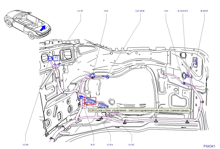

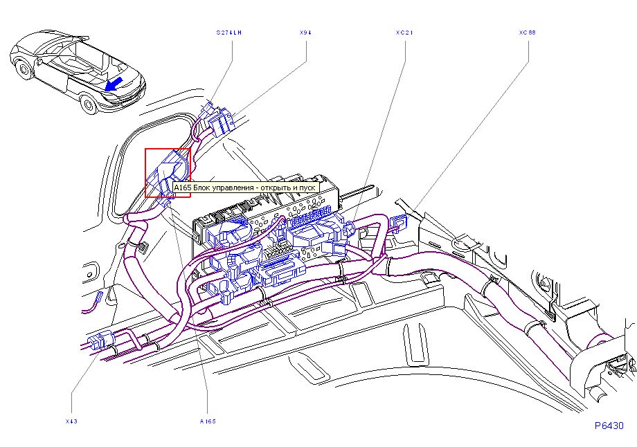

Место расположения контроллера в твоей модели:
Изменено: Andre_71, 03 Январь 2025 - 18:52
Joda124
Joda124
    • Сообщений 34
  • Гос. номер:Ku7zUp
  • Регистрация: 01.09.2024
Опубликовано 03 Январь 2025 - 21:16
так получается, что блок управления опенстарта находится рядом с мозгами крыши... Или это один и тот же блок?.. Когда в начале осени приобрел авто, крыша тоже не работата. Был обрыв проводов до концевиков на лобовом стекле. И провода эти шли аккурат в этот блок. До недавнего времени у меня очень потел салон изза неисправности заслонки рециркулляции,но ее сделал три недели назад. Может, в то место вода попала каким-то образом?.. Есть тенденции у этой модели по затеканию воды под крышку багажника или еще где, как, напимер, в Нексии затекало в замки и двери было не открыть?..
Нет, это разные блоки.

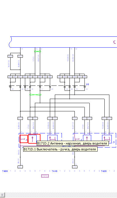

Пробег 140 тык. Дтп серьезного не было, слегка подмято было переднее левое крыло. А так, еще родные сайтентблоки менял. Резина так вообще родная на мусорку уехала. Немецкая сервиска. В Украине наездила 3т.к. Вот и вся история.  Снял обшивку багажника и водительской двери. Даже придраться не к чему...
Уважаемые,не поделитесь ссылкой или схемой на этот авто? Здесь вроде выложили, но ни цвета проводов, ни номеров разьемов, где снимать показания, не разобрать...
Изменено: Joda124, 04 Январь 2025 - 11:30
И если собираешься возиться с опелем, то лучше установить ТIS2000, диагностическую программу по опелям от производителя.
Это не реально - схемы выкладывать, там сотни схем по каждой модели и статические картинки не отражают интерактива.
онлайн версия(через впн): https://www.kolhosniki.ru/tis2000
и как установить  офлайн версию:
https://www.drive2.r...19943503003964/
или
https://www.drive2.r...56137092055439/

вобщем, с выпажениеми глубокого кайфа снял замок водительской двери. Шлейф антенны реально одна дорожка перебита, а микрик лапку выгнуло раком, что он был все время закорочен. Дорогу восстановил. Сейчас маска ультрафиолетовая застынет, буду обратно ставить. Микрик, ессно,тоже поправил.

Вобщем, спасибо, уважаемые,что откликнулись! Все получилось. Опенстарт бил ошибку изза перерезанной антенны и залипшего микрика. Крыша тоже заработала после того, как закрыл капот))) и сбросил ошибки.
