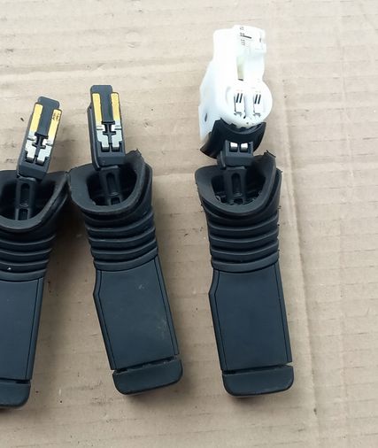

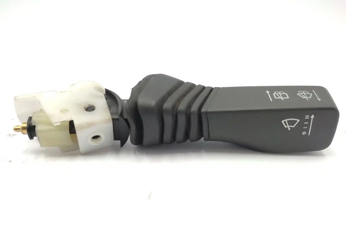

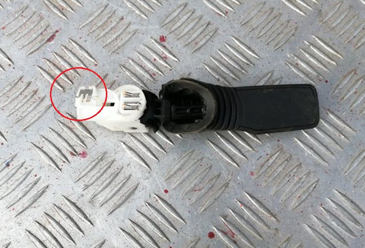

Це фото лівої ручки (поворот\світло), комплектації різні, гола та з контактною групою, яку, швидше за все і пошкодили, як на другому фото(обведено). Тож права, сподіваюсь, теж повинна мати  різні комлектації поставок. Тобто шукати з контактною групою. Може б\у в задовільному стані.
Але таки варто з'ясувати, що на самий стрекозі сталось з контактними доріжками, які перемикаються контактами  на ручці.
Права без контактів у мене , проста пластмасова болванка.

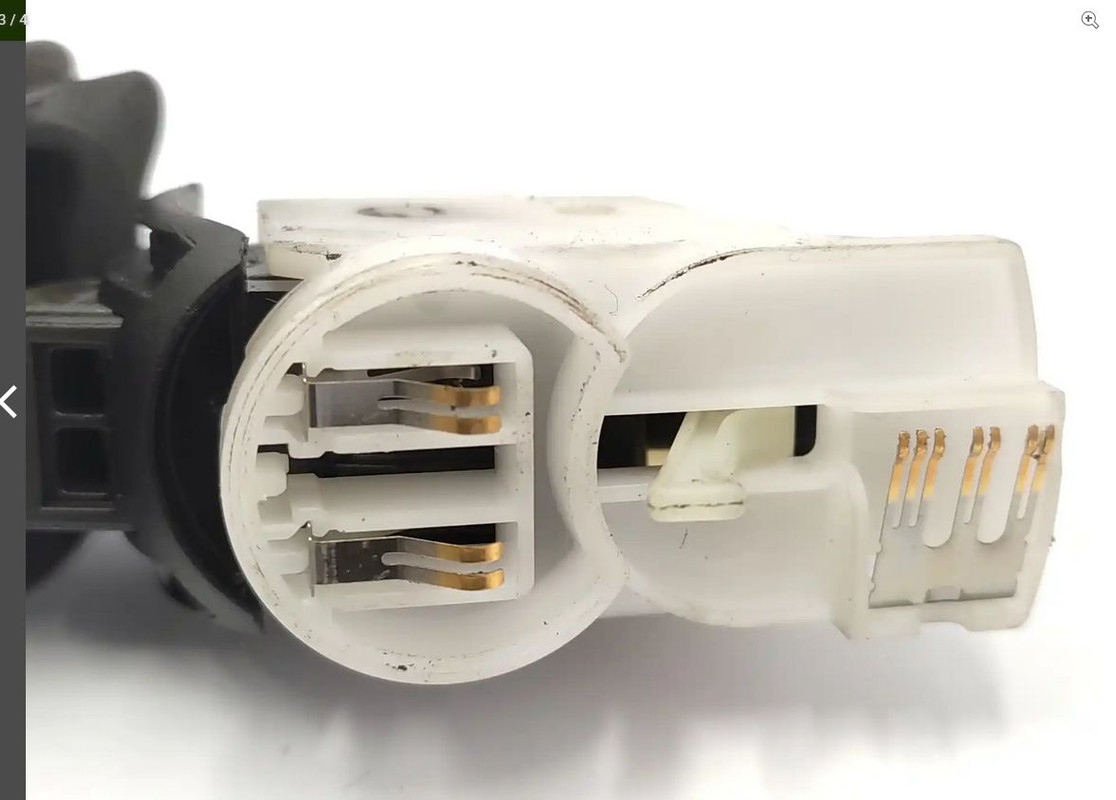

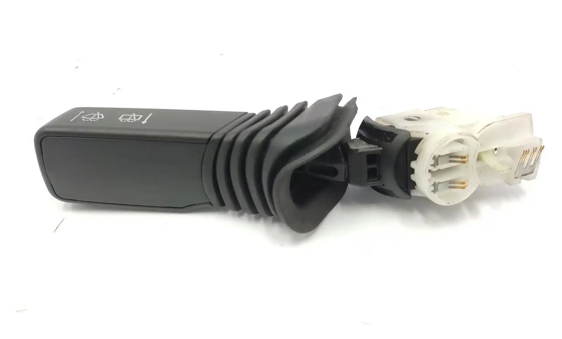

Контактна частина на стрекозі залишилась.
https://ecooparts.co...-h-caravan.html
Опишу ще раз:
Він, швидше за все, погнув оті  тоненькі маленькі контакти і при рухах ручки відбувається хаотичне замикання контактних доріжок на платі, які комутують резистивний ділитель напруги, котрим задаються режими роботи  контроллера двірників\омивача. Режим нештатний, екстримальний і неприпустимий, оскільки контролер  падає в некерований режим. Я б не грався тією ручкою в теперешньому стані щоб не ухайдокать контролер в СІМ- модулі. Якщо це вже не зроблено...
