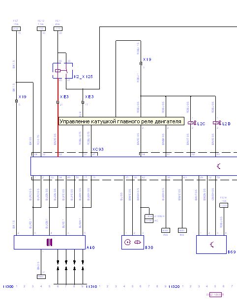

Значить, зчитав помилки педалями, їх було аж п'ять, але три з них не суттєві і ніяк не впливають на роботу двигуна (може їх просто не стерли, коли ремонтували до мене, але поки хз, треба повна діагностика).
"Фатальні" помилки були: P0685 і після неї Р0601, це означає, що релє ЕБУ не працює, а значить і друга помилка теж вилізла.
Замінив релє на робоче (ЕБУ) - те ж саме, двигун не запускається і насос не качає.
Поставив перемичку на релє ЕБУ і все запрацювало. Проїхавши 20 км на цьому всьому, ввімкнувши запалення, під'єднав контрольну лампу на живлення релє. Живлення не має.
Далі буде...))
Запобіжники цілі, але це тільки ті, що перевіряв. Хз..

    • Сообщений 16096
Опубликовано 03 Март 2025 - 14:40
Тобто нема маси, яка комутується ЕБК. Виходить або сам ЕБК, або шмат ланки від реле до  ЕБК. Продзвонювати  цілість ланки від роз'єму ЕБК ХС93, пін № 63  до ноги реле "85".
Там  між ними ще є роз'єм ХЕ3, пін № 21. Хотілось би сподіватися, що причина десь там, а не в самому ЕБК.

baton45
    • Сообщений 1976
  • Регистрация: 20.10.2010
Опубликовано 03 Март 2025 - 20:40
Ще зранку хотів спитати де Андрій зі схемами, а він осьо як Святий  Петро... :sm302:
І головне реле коротять, їде, не коротять - не їде, а реле робоче. І Ікспертів пруд пруди....

    • Сообщений 16096
Опубликовано 03 Март 2025 - 20:56
Ну так коротять-то силову групу, імітуючи спрацьовування реле. А по факту воно не спрацьовує, бо  маса на обмоткуі  від ЕБК не приходить.

Опубликовано 12 Март 2025 - 00:46
Тобто нема маси, яка комутується ЕБК. Виходить або сам ЕБК, або шмат ланки від реле до ЕБК. Продзвонювати цілість ланки від роз'єму ЕБК ХС93, пін № 63 до ноги реле "85".01.jpg
Дякую!
Та я туди вже сам лізти не буду, ну його в баню)
Поки не їзджу, а якщо і дуже треба, то це максимум 10-15 км в день.
Треба їхати до спеціалістів.
Може якось до Банка виберусь, але зараз поки не до машини...
Реле я ставив точно таке, тільки з обігріву заднього скла, а воно спрацьовує коли його вмикаєш. Того й кажу, що воно робоче.
