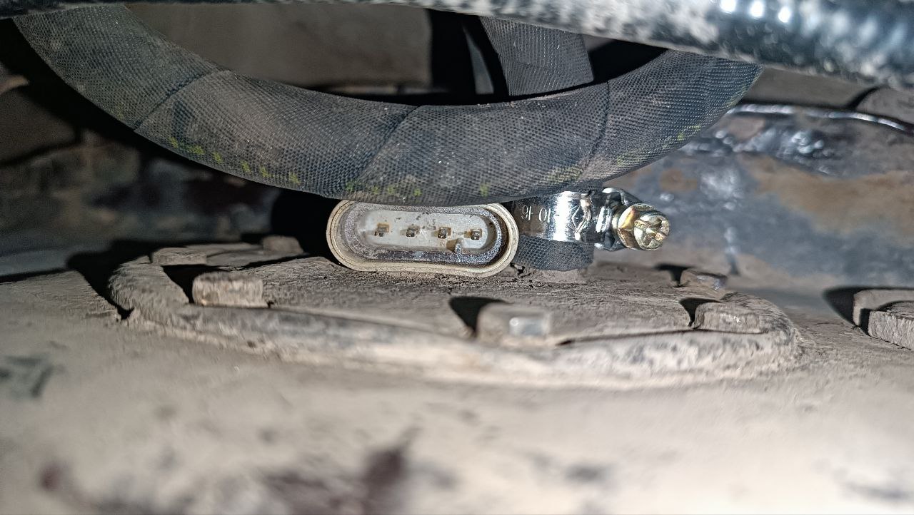

Ребят, в общем купил бак с насосом. Но с 2.6 автомат. Продавец не предупредил, а я дурак не спросил. В общем теперь есть дилемма: у меня от проводки приходит 2 провода, но разъем на бензонансосе под 4 контакта. Хотя ДУТ стоит отдельно, и работает вроде как корректно.
Вопросов несколько:
1. Реле бензонансоса. С С20NE снял с маркировкой в конце 01, но интернет говорит что там должно быть 02. Как мне проверить работает оно или нет? Слышал, что на зажигании у омег нет подкачки, тестером тыкал в 15 предохран - глухо, а плюс напрямую кинуть не могу потому что...
2. Провода 2 а разъем оказался 4-х контактный. И какой пин за что отвечает - хз. Как это выяснить, не спалив бедолагу?
З.ы. извиняюсь за пунктуацию, сегодня все мозги съела омежка моя ((((

С тестером дружишь?
Прозвони с каких пинов разъема идут провода на насос.
Или померяй сопротивление между пинами разъема и определи к каким подключен насос.
Напряжение на насосе может появляться только при прокрутке двигателя стартером.
Судя по схеме, напряжение на насос подается с контакта 87В реле бензонасоса.

С тестером дружу. Разъем родной к насосу идёт 2 контрактный, а на насосе 4. Знающий человек сказал,слева на право, 1 - это плюс насоса, 4 - масса, 2 - сигнальный ДУТа, и 3 - масса ДУТа. Кидать питание стрёмно, чтобы его не спалить (
К слову, а какое напряжение на нем должно быть? Слышал, что 6В кто-то говорит 8В. Ну а приходить 12В должно, так ведь?

Когда поставили, увидели с другом что разъем на насос 4 пина, а у меня всего 2 провода, как на обычной омеге. И ДУТ отдельно, рядом. Если бы мог прикрепить фото разъема - было бы понятнее.
https://lostpix.com/
Sarlax
Sarlax
    • Сообщений 22
  • Авто:Opel Omega A, 2.4, 1989 гол
  • Регистрация: 23.01.2025
Опубликовано 10 Март 2025 - 13:46
https://lostpix.com/...0e6nt0ur6xh.jpg
Вот фото разъема (спасибо за ссыль)

На ответке колбы понятно какие провода к чему идут.

А без снятия колбы никак? Нет вариантов?

Слева направо

Немного неправильно поставлен вопрос. Сам по себе бензонасос у C24NE и C26NE  абсолютно идентичен, и даже один и тот же номер по каталогу.  Крышки с разъёмом разные. Правильней было бы спросить на какой модели стоит крышка бензонасоса с таким же разъёмом
Астра? На фронтере смотрел, не такой...
Омега -Б дорестайл.  20SЕ либо  X25XE
ТОчно  могу тебе сказать что контакт 1 это масса бензонасоса:, 2 - питание насоса +12В, 3- сигнальный провод ДУТ, 4 - масса дут
Но вот как там идет нумерация контактов справа налево или слева на право уже черта с два вспомню
На Астре похожий, но по другому распиновка. Там  1-й справа это питание насоса а 2-й масса
Так что всё это лотерея.  Либо открывать крышку смотреть от каких контактов идут провода на насос, либо шукать у кого есть ООА последних годов выпуска с движком C26NE

Если бак не полный, то измерить сопротивление между контактами 1 и 2, 3 и 4.
Долить литров 10 и снова измерить сопротивление. Там, где оно изменится и есть контакты ДУТ.
    • Сообщений 51303
Опубликовано 10 Март 2025 - 20:20
Жжёте. Два контакта справа два слева. Пара на насос пара на датчик. Что там искать?

Полярность )))))))
Чего то мне кажется что бензонасосу будет не по барабану если поменять местами плюс с минусом
Как заметил выше, у Омег (не у всех)  массы (насос и ДУТ ) это крайние контакты а "плюсы" средние, у Астры - наоборот, "плюс" скраю

Контакти у всех разные, это да
Пробник рулит

Спасибо, разобрался, вернул бензин. Оказались как люди мне и подсказывали, 1-4 (+ и масса) бензонасоса. Однако теперь появилась новая проблема - на газу она начала немного подтраивать, а на бензине вообще на двух цилиндрах работает.
