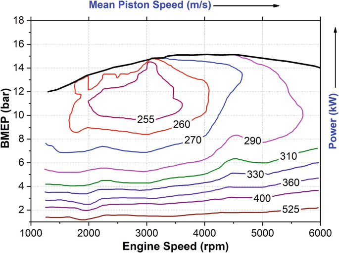

Caшка
Caшка
    • Сообщений 254
  • Имя:Сашка
  • Авто:OOB 2.2DTi
    C4GP 1.6HDi
  • Регистрация: 14.05.2013
Опубликовано 16 Март 2025 - 20:43
Якщо є бажання більше вникнути в "є тєма як крутящий момент двіжка", то треба щось таке знайти для C20NE
Опубликовано 17 Март 2025 - 12:11
Caшка, sm302.gif класный график
