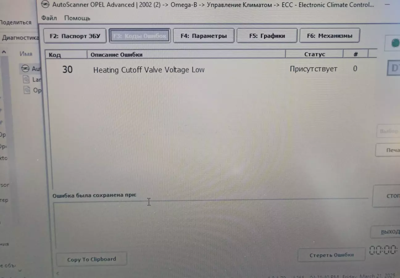

Опубликовано 22 Март 2025 - 00:55
https://driver.top/i...cb5dfae410.webp
Наконец-то почитал климат опельсканером -
Ошибка 30 heating cutoff valve voltage low
низкое напряжение на клапане отключения отопления
Шо оно такое?:) Это один из тех клапанов, что в ногах у водителя?
Изменено: B3., 22 Март 2025 - 00:58

LEXA SHUMI
LEXA SHUMI
    • Сообщений 25022
  • Имя:LEXA
  • Регистрация: 18.10.2010
Опубликовано 22 Март 2025 - 21:54
да
Трубки горячие, обе, руку удержать невозможно
а заслонка тепло/холод работает?Моторчик жужжит?
Как бы сам блок климата не глюканул.....
клемму скидывал?

Опубликовано 23 Март 2025 - 17:35
да
клемму скидывал?
Клемму скидывал. Моторчики точно работают, и по опельсканнеру видно и руками трогал тяги, они двигаются.
Очень странно конечно, по сути все работает а дует холодным, остается либо этот клапан по которому ошибка либо забитый радиатор, но при забитом радиаторе тогда трубка обратки была бы еле теплой..

Опубликовано 23 Март 2025 - 21:29
далеко не всегда так
он тупо подает или отсекает вакуум на кране печки
