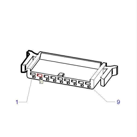

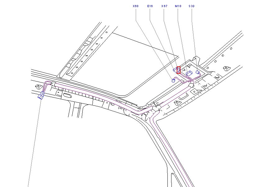

Можно ещё посмотреть  под своим плафончиком освещения возле центрального зеркала, не прячется ли там такой вот разъёмчик:
Там на пине № 2 (с чёрным проводом) должно быть +12 В при вкл. зажигании при наличии преда №42.
То ваще б жир был - ничего никуда и тянуть не надо, но, правда, если проводка не "секвестированная".

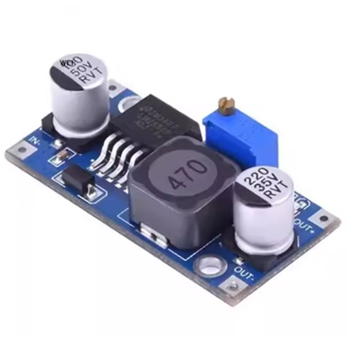

Там что угодно поместится. Но я бы купил у китайцев плату 12в-5в. Стабилизированное напряжение, всё же лучше той что на картинке.
Твой блок питания ещё проверить надо на помехосоздаваемость. Может давать наводки и глушить радио в фм. Например за городом плохой приём уже через 10км.
 Насчёт хаба также. Есть готовые решения с быстрой зарядкой на несколько потребителей. Зачем ото городить. Хаб в него блоки разные. Есть же свободная планка ниже бардачка. Если там нет штатных кнопок подогрева сидений. Всё запитывается рядом от прикуривателя или вместо него. Или под ручником.
разновиностей и конфигураций тьма.

Давно же хотел переделать питание регистратора и телефона, и даже давно, спаял конструкцию на китайской плате, но там вместо трех ампер выдает около одного, и с пяти вольт идет просадка. Потому отложил его в сторону, и оставил эту затею.
Настраивал по прибору напряжение и силу тока, все точно на 5В и 3А. Может нужно просто больше чуть питание накрутить, на 5,2 с поправкой на просадку, и амперах на максимум, но хрен знает будет ли это полезно приборам.

планировал на прикуриватель вот ту хрень которую спаял прицепить.

eugen_dp, а захист по струму  на твоєму мультиметрі атоматичний? Якось дивно міряєш струм.
#32
    • Сообщений 16027
Опубликовано 31 Июль 2025 - 12:55
Евген, ты шо творишь? Ты подключил  блок питания на мультиметр в режиме  тока, прямо на шунт, на  трёх- сантиметровый кусочек проволоки диаметром 2 мм? smile8.gif Ты ж практически в ноль усадил  напряжение выхода. У тебя нагрузка только в виде щупов мультиметра и переходных сопротивлений контактов.
Или я, как и Валера,  не вижу какой-то другой нагрузки в цепи?

Та німа. Я так в дитинстві в розетці вимірював стрюм. До шумного бабаха.
Головне, що замірював  Євген по часу ДО стану закипання мікросхеми.ad_new.gif
Яке щастя коли розумні люди враховують хоч якийсь захист від "неспеціалістів".

Та я уже налушался от приятеля электрика, еще когда показал ему как я настроил ту плату без нагрузки :) Но три ампера мало чтобы спалить осциллограф :)
