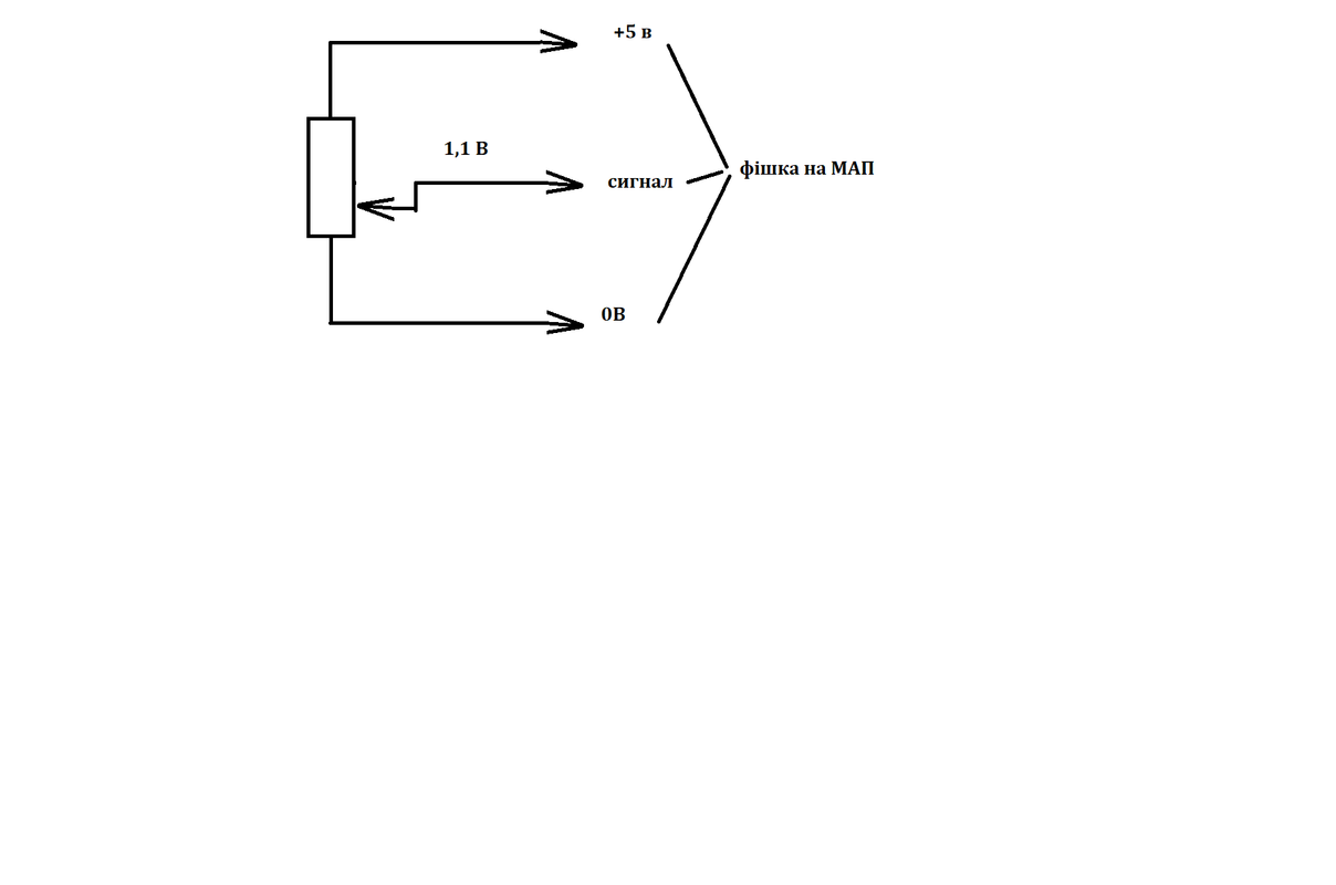

Так а що ти бажаєш з'ясувати?
Візьми змінний резистор на 3-4 кОм, зроби з нього дєлітель-емулятор: під'єднай замість МАПа, на увімкненому запалюванні  вистав  на средньому контакті 1,1 В  та заведи на прогрітому моторі. Покрутиш туди сюди, побачиш, чи будуть оберти  в нормі при 1,1 В.
Цікава ідея, я так розумію перемінні транзистори з радіоелектроніки підійдуть для цієї маніпуляції?

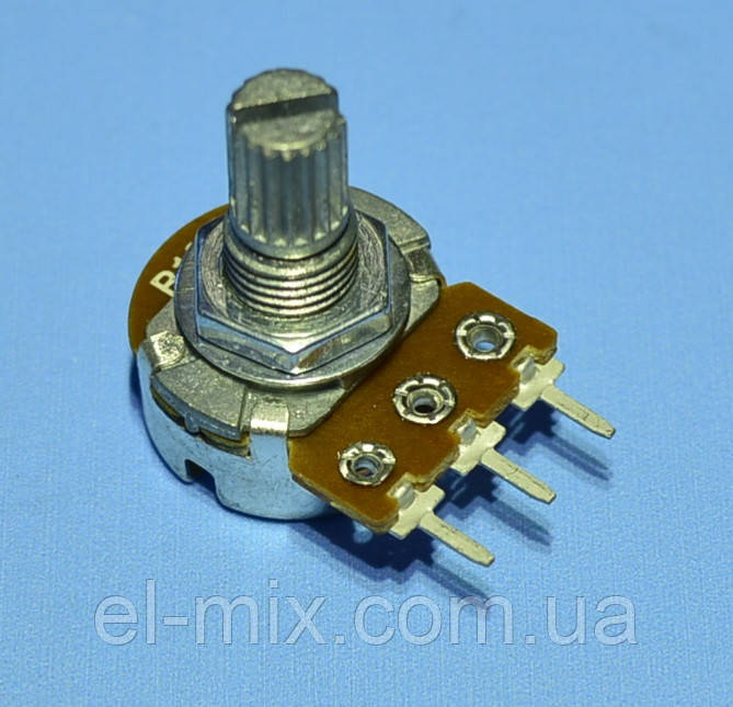

ЗЫ. Мабуть таки краще не треба таких експериментів...
Але якщо ти не бачиш  перешкод, то тоді щось типу тако треба:

Andre_71, а ведь действительно похож на переменный транзистор. Корпус, три выводаag.gif
    • Сообщений 16029
Опубликовано 11 Апрель 2025 - 10:17
Так , його мав на увазі. З цими деталями ніколи не працював, ну помилився трошки з назвою)))
