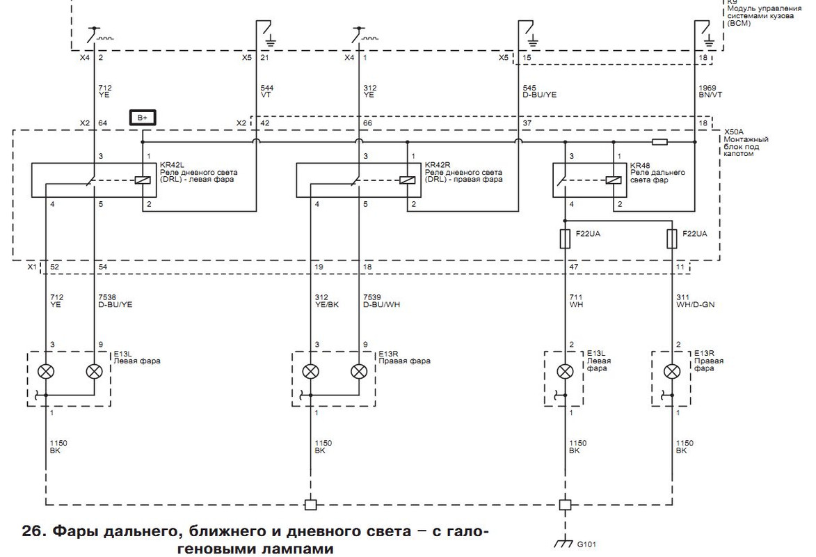

Здравствуйте! Подскажите пожалуйста, в фаре установлена данная лампа мощностью 21/5W.
Собственно вопрос почему двойное значение и должна ли она как то переключаться (ярче/тускнее)?

если это ДХО, то 21w должна отключаться при вкл габаритных огней. Габарит 5w.
