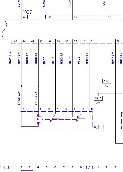

Яка заслонка, дросельна? А що там міряти потрібно?
Оце що конкретно "гуляет 0,44-0,31-0,27"? Напруга?
Схему дросельної дивилися? Там 9 пінів. Де міряли?
https://carmasters.o...53700c461f7.jpg
Изменено: baton45, 07 Май 2025 - 16:13
Victoor
Victoor
    • Сообщений 13
  • Имя:Виктор
  • Авто:Opel vectra c
  • Регистрация: 07.05.2025
Опубликовано 07 Май 2025 - 16:16
да
Схему дросельної вивчали?
Как объяснить что это сигнал открытия заслонки?от изменения вольтажа открывается или закрывается заслонка.машина не заведена 0,44в~.холостой ход 0,9в~.полностью открыта 5в~.и не вижу смысла цепляться к заслонке.так как на голове вольтаж гуляет,уже проблему заслонки и косы можно откинуть,копать надо эбу или приходящий на эбу,но я не знаю все точки массы на машине

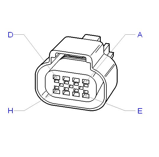

Вот схема заслонки. На каких пинах(с какими буквами) ты замерял?
Victoor
Victoor
    • Сообщений 13
  • Имя:Виктор
Опубликовано 07 Май 2025 - 16:48
Что значит "положение дроссельной заслонки"? Там два потенциометра  мониторят её положение. Т.е. значения должно быть как минимум два. При чём по питанию они включены встречно. Т. о. значения должны изменяться в противофазе.  на первом 0,5В \на втором 5В; на первом 1В\ на втором  4,5 И т.д.
Что мерял ты и почему одно значение?
только на первом гулящий-это и есть 0,5.все остальные имеют устойчивый вольтаж,1 целая есть и 5,07в тоже устойчивый
    • Сообщений 16113
Опубликовано 07 Май 2025 - 16:52
Перефразируй, ничего не понятно.
На пинах с какими буквами тебя не устраивает напряжение?
С этими датчиками тоже не понятная история,на подогревателях нету 12 вольт
Как производился замер? Относительно чего? Просто в разъёме  датчика или каждый из проводов подогрева относительно массы?

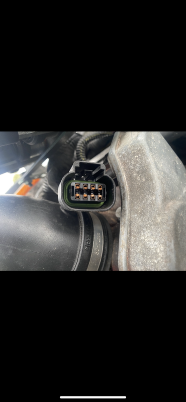

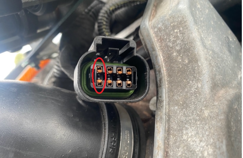

видимо сам пластик разьем не родной и маркировки нету,прилагаю фото два крайних слева.я так понимаю фото не добавилось,как его добавить?я добавляю,загружаю и его все равно нету….
Изменено: Victoor, 07 Май 2025 - 17:08
    • Сообщений 16113
Опубликовано 07 Май 2025 - 17:09
Postimages — бесплатный хостинг картинок / загрузка изображений
Victoor
Victoor
    • Сообщений 13
  • Имя:Виктор
Опубликовано 07 Май 2025 - 17:11
https://i.postimg.cc...NQ/IMG-4835.png
Вроде бы получилось
Изменено: Victoor, 07 Май 2025 - 17:12
    • Сообщений 16113
Опубликовано 07 Май 2025 - 17:18
два крайних слева
Эти?
Victoor
Victoor
    • Сообщений 13
  • Имя:Виктор
Опубликовано 07 Май 2025 - 17:34
Да

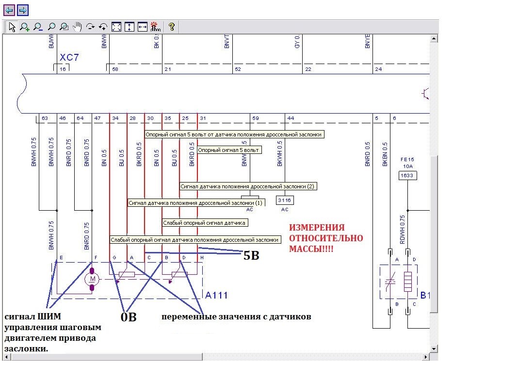

    • Сообщений 16113
Опубликовано 07 Май 2025 - 18:46
Да у меня есть терпение
Это у меня есть терпение, потому что по твоей писанине понять что-либо  невозможно, информацию из тебя почему-то надо вытаскивать, как будто это нужно кому-то на форуме, а не ТЕБЕ.
1.У мультиметра нет массы. Масса на автомобиле.  У мультиметра есть выход "СОМ".
2. Выход "СОМ" мультиметра для измерения ЛЮБОГО напряжения в авто нужно соединять с МАССОЙ АВТО, а не с каким бы то ни было пином в фишке. И только второй щуп присоединяется к точке с измеряемым напряжением.
3. Тебе уже давно сбросили  схему  дросселя и у тебя не возникло вопроса "на хрена я мерял  в таких точках". Ты точно понимаешь, что делаешь и куда лезешь?
Я тебе оставлю схему с указанием напряжений на пинах, может переосмыслишь свои выводы и отношение к людям. Если нет - дальше я  пас.
ну я же не совсем дурак
Да вот сомнения имеются после этого:
.минус я кидаю на нижний левый и плюс кидаю на верхний левый.
А чё не наоборот?
Изменено: Andre_71, 07 Май 2025 - 23:08
#32

Чому в схемі на контактах написано СИГНАЛ, а не НАПРЯЖЕНИЕ?
Єдине можу сказати, що напруга на середньому виводі резистора то вже точно інформація як сигнал. Ну ладно.
І ще ти писав про противофазу. По схемі єлектричній її там нема. У тебе позначено різна полярність на однакових сторонах. Нулі зліва, опорник зправа.
Механічний зв"язок осі прямий. Доречі на моїй випадковій схемі по Верці С резистори сходилися одним плечем. Отам реально протифаза. Але це вже підказка для Река.
 Підзабув де протифаза у напругах.. На дроселі чи на педалі електронній... Хоча може то на моїй машині так, вибірково.
Вот схема заслонки
