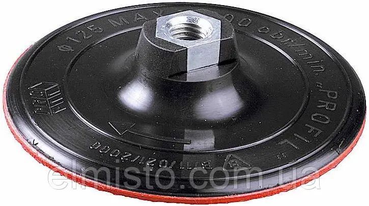

К болгарке с регулируемыми оборотами(в идеале - к аккумуляторной) присобачить вместо диска что-то с профилем под ремень агрегатов(может  есть  шкив от помпы или компрессора), накинуть ремень и поганять помпу, без фанатизма. Перемешать остатки воды с антифризом хватит.
Ну или если есть такой мягкий резиновый круг(под полировку), то можно даже без ремня крутнуть, непосредственным соприкосновением круга и шкива помпы.
