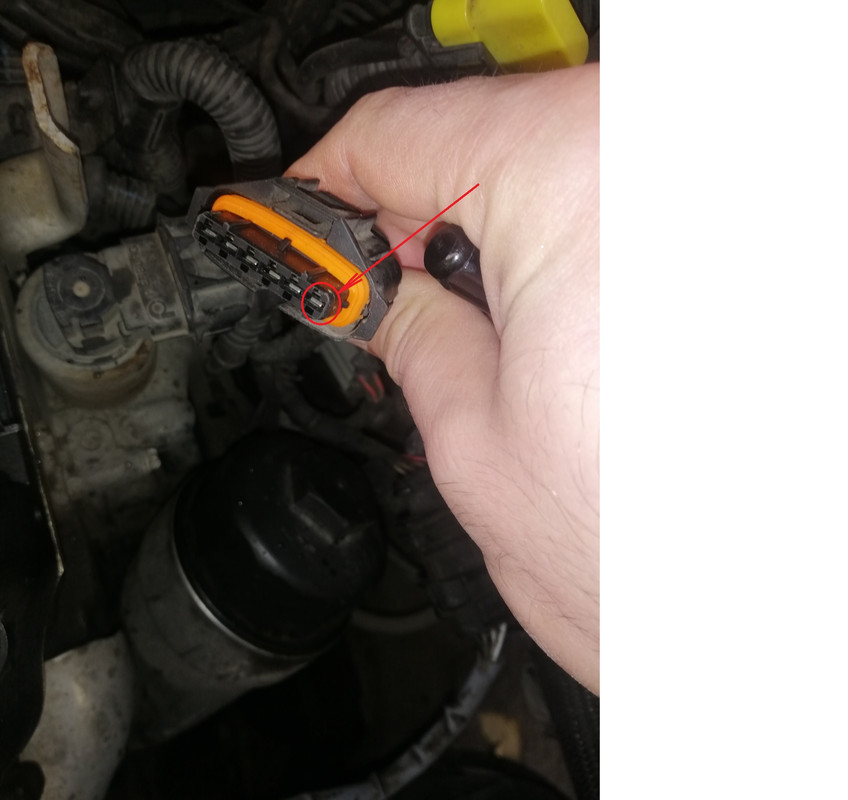

Из разъема выковырять, или из модуля вырвать?  Та нуегонах! Дешевле ее на эвакуаторе возить, чем ломать новый модуль зажигания за сто долларов.

о какой фишке речь?
О той, что в модуль втыкается.  Там  пин №6 с чёрно-белым проводом, управление катушкой 4-го цилиндра. Его извлечь из фишки и катушка не будет работать.
Та нуегонах!
это бред так ездить
Ясен пень, что это изврат и лучше эвак. Но это  на самый крайний случай, чтоб  модуль не упороть без свечи.
