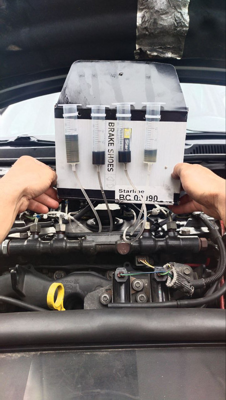

Опубликовано 04 Август 2025 - 09:50
знайшов фірму (не реклама) https://tps-ua.com/ua/
маю потребу - мультиклапана
замовив у людей (не в фірмі що дав ссилку вище) два оригінальні мультиклапана - один брак. Прийшлося ставити один старий, той що менше зливав в обратку.
Тепер можна нормально навалювати))
Наступний крок - заміна сальників в ПНВТ, гонить оливу ДВЗ в обратку..

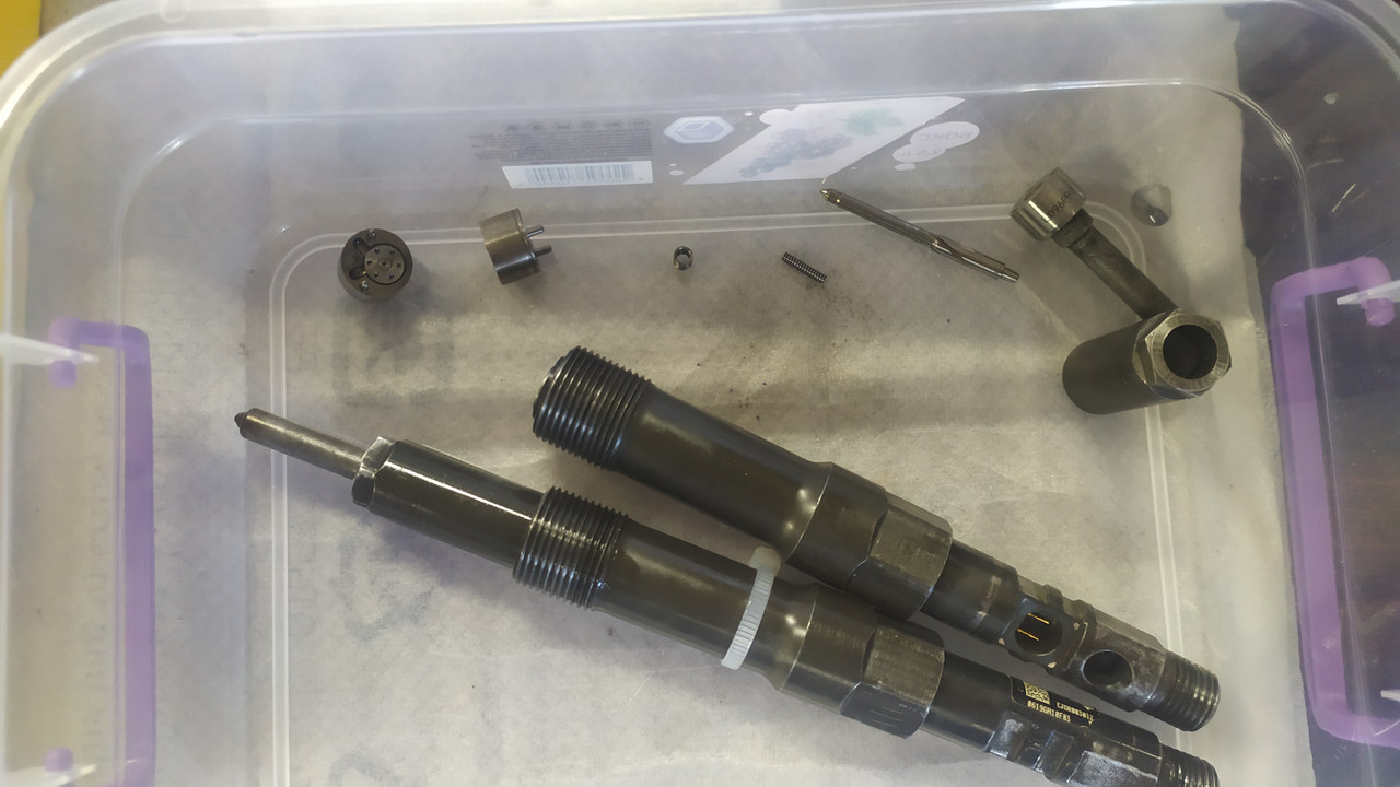

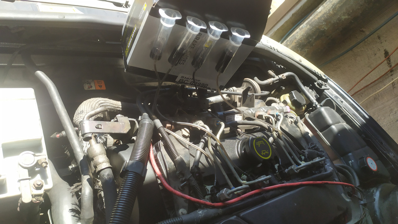

Опубликовано 04 Август 2025 - 11:40
тест на злив в обратку. 1 та 3 (справа-наліво) форсунки - в ремонт.
в процесі ремонту
Тест після ремонту (зліва-направо). Як видно, перша форсунка зливає так само як і до ремонту.
Прийшлося поставити старий клапан з третьої форси щоб авто нормально працювало.
Чорний колір в шприцах - моторна олива яка потрапляє через сальник ПНВТ.
Изменено: 27REGION, 04 Август 2025 - 11:41

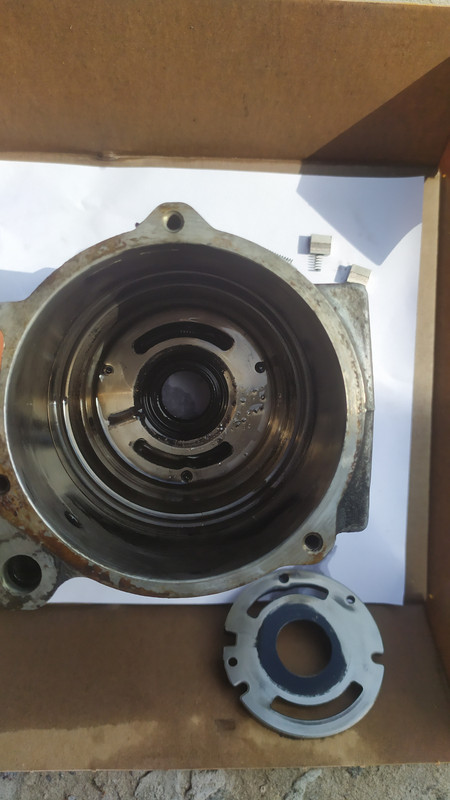

Опубликовано 11 Август 2025 - 09:01

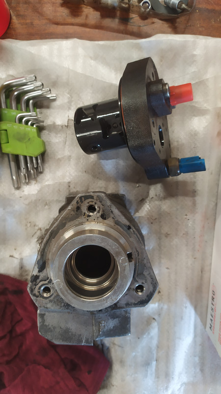

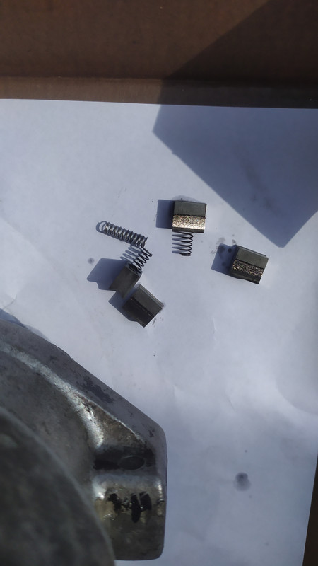

Болячка насосів Delphi - знос лопаток підкачуючого насоса (дає стружку)..
Изменено: 27REGION, 11 Август 2025 - 09:02

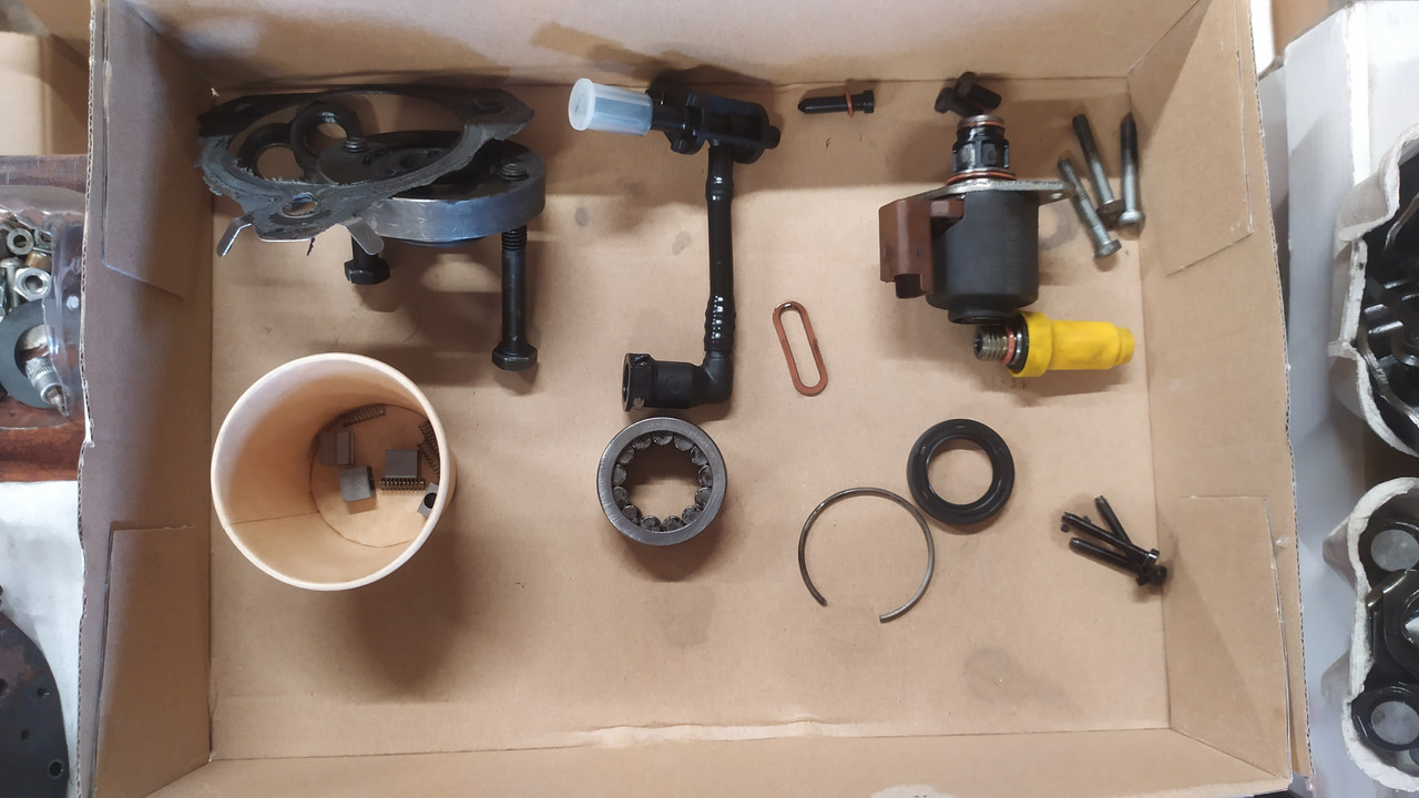

Опубликовано 26 Август 2025 - 08:25
Вдруг кому цікаво, то звітую по зробленим роботам.

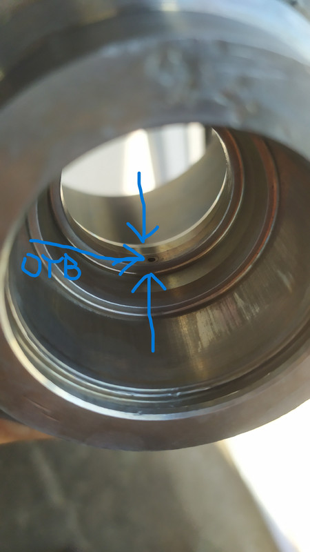

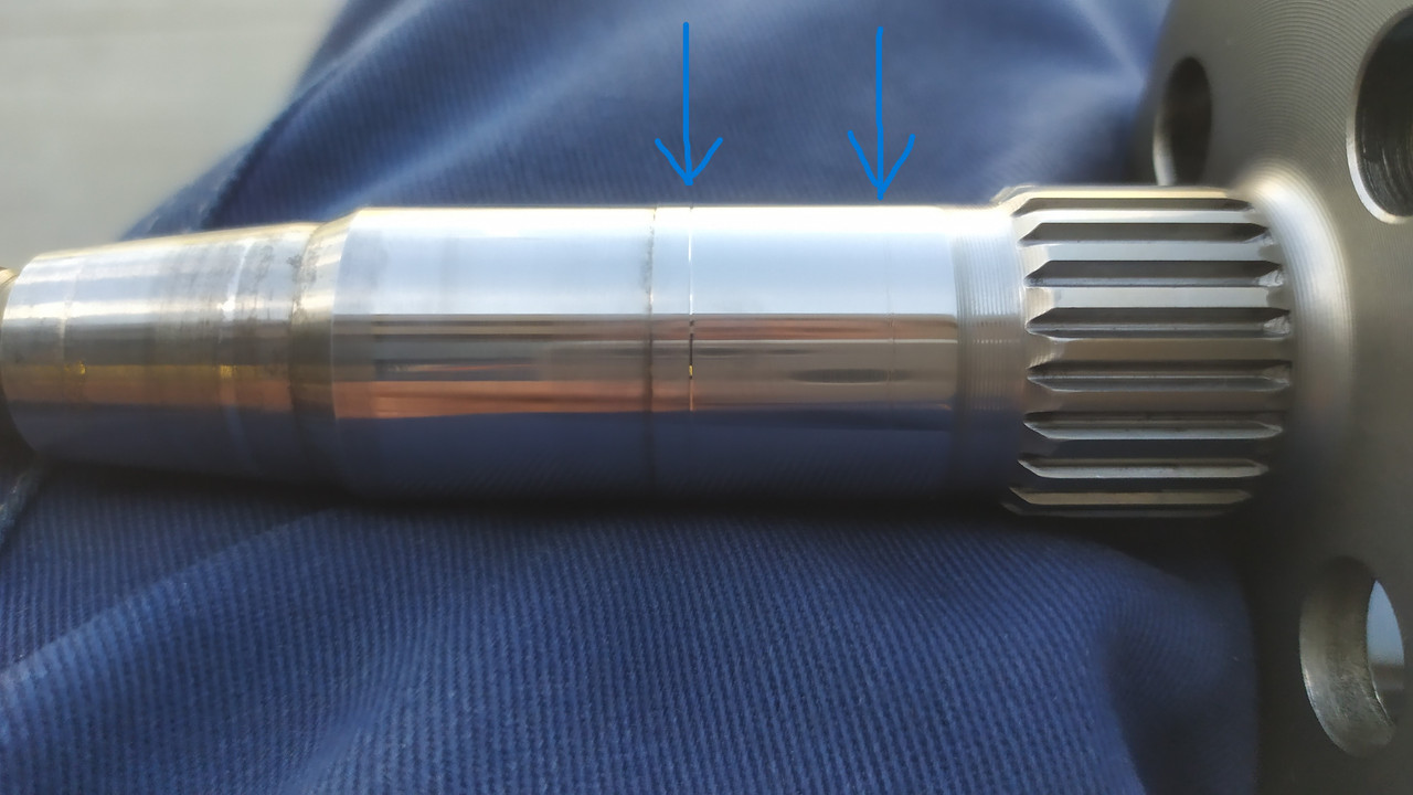

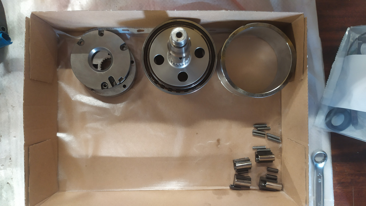

Зробив "ремонт" ПНВТ по жлоб-варіанту:
- обойму та лопатки шиберного насосу перевернув вверх-ногами (щоб працювали стороною яка немає вироботки);
- вал насоса має канавки від кромок сальників (один сальник не дає моторній оливі попадати в пальне, інший - навпаки). Одну кромку майже заполірував, інша дуже глибока (притупив кромки канавки голкою) та полірнув вал 1000 шкуркою. Із цікавого, в насосі, між сальниками, зроблено отвір для відводу оливи або пального що просочиться між сальниками (буде тупо на землю витікати).
Проїхав біля 2 ткм - наблюдаю.
Потребує заміни:
- вал насосу, він же корпус роликів плунжерів;
- ролики плунжерів - 4 шт;
- насос підкачуючий всборі;
- ну і можна 2 сальника + 2 підшипника.

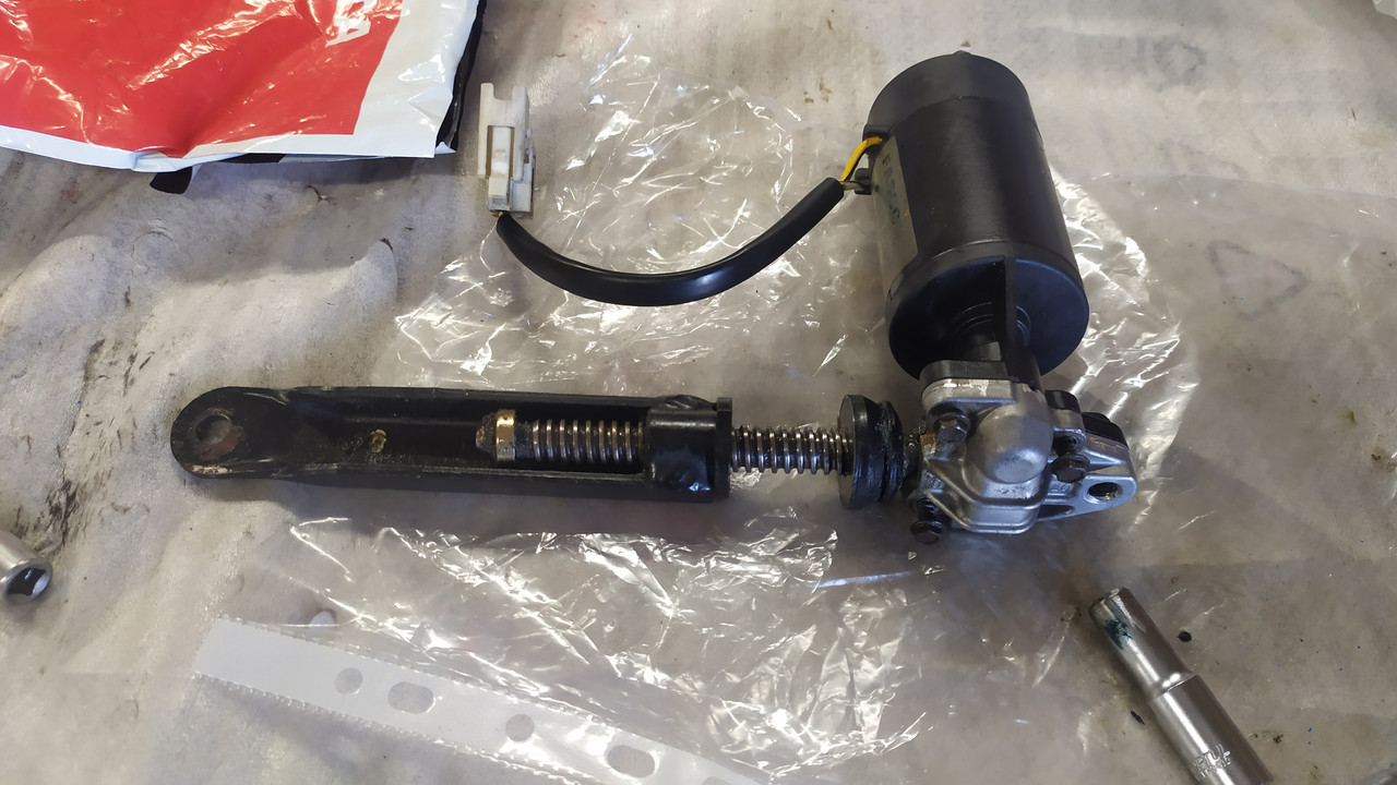

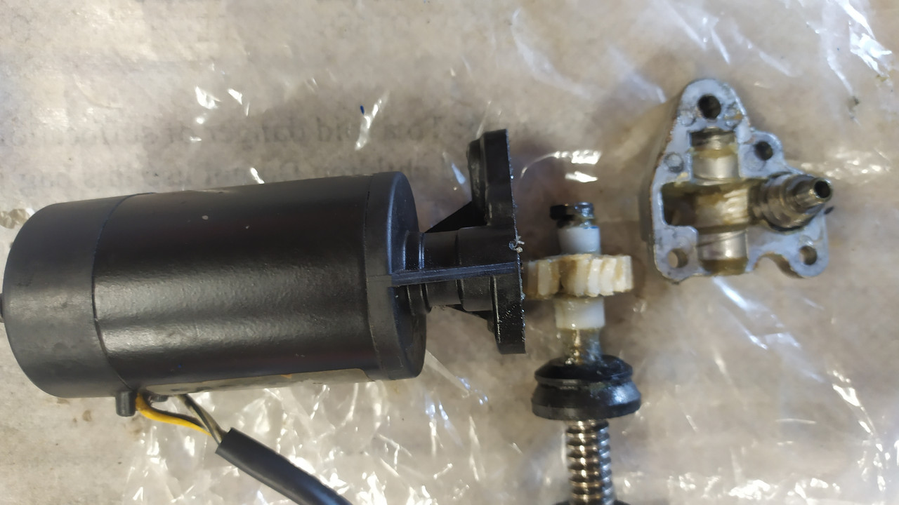

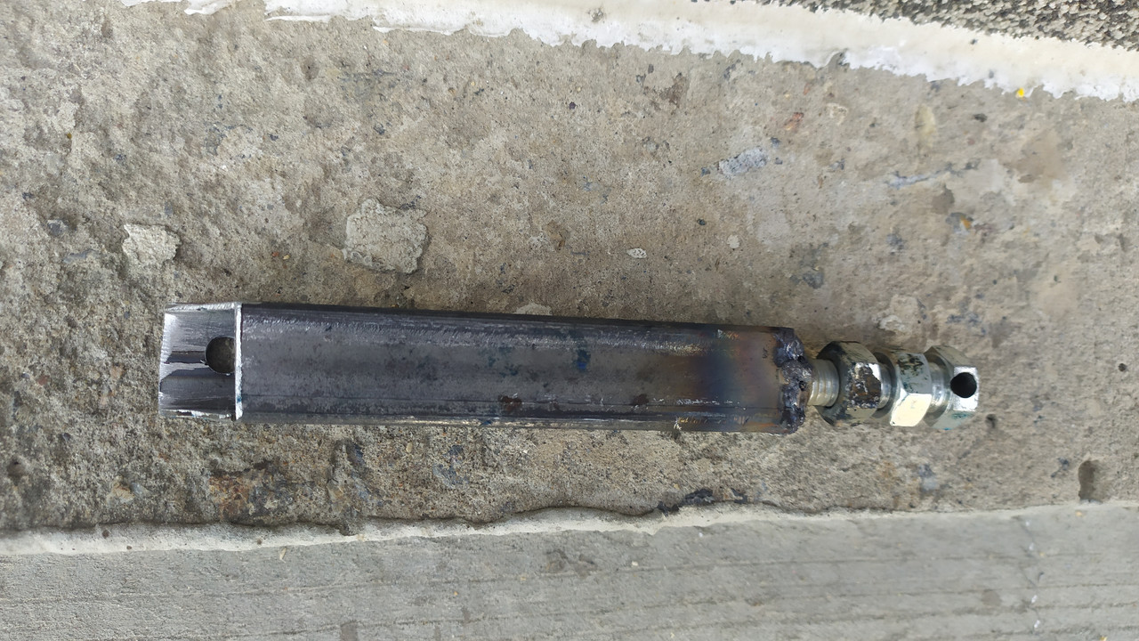

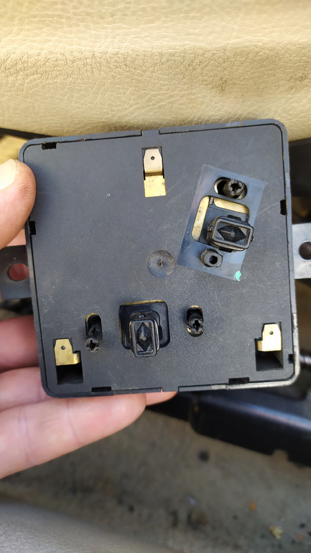

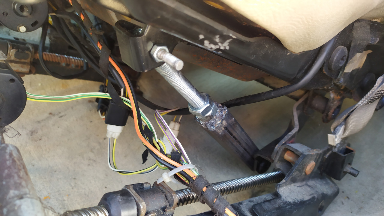

Опубликовано 16 Сентябрь 2025 - 13:35
Продовжую колхозити тюнінгувати авто.
Дружина поскаржалася що низько сидіти. Мвкроліфт сидіння не працює. Причина розповсюджена - зломана ПЛАСТИКОВА шестерня приводу електроредуктора. На ОЛХ можна замовити бронзову за 500. Поки проїде шестерня - зробив механічний привід регулювання (на зварювальні шви не дивитися - електродами варити не вмію).
Пару слайдів нижче.
І ще є проблекмка яку не можу рішити - не праюють деякі кнопки керування електромоторами синіння.
Ні нову ні б/в кнопку всборі знайти не можу. Що порадите? Поки думаю переробити на кнопки аналогічно склопідімачам, але це вже зовсім колхоз..

Опубликовано 16 Сентябрь 2025 - 22:08
Колись треба було встановити кнопки на сидіння де їх ніколи не було - ну що, пішов в електробудку на автобазарі і всяв аналогічні від класики - центральне положення "0", натискаєш на один бік рухається скажімо вперід, натискаєш на протидежний бік - назад. Врізав в пластикову боковину піджопника - так і їздив, проблему вирішив ad_new.gif .

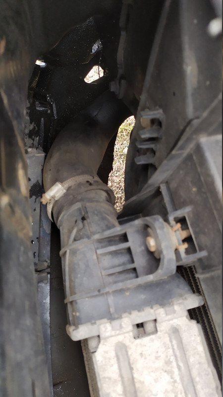

Опубликовано 23 Октябрь 2025 - 11:29

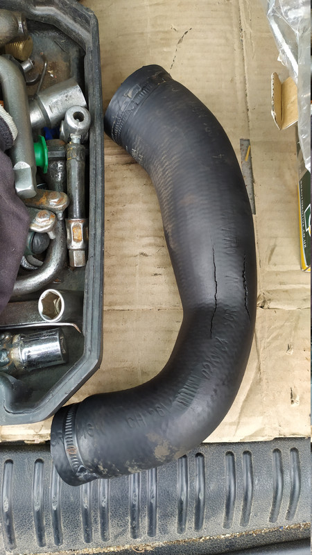

Питання до Киян обо рядом.
У кого є димогенератор - треба дунути)) є підозра що у впуску присутній підсос повітря.
    • Сообщений 51385

Опубликовано 27 Октябрь 2025 - 13:35
поліз я міняти лампочки стояночних вогнів і знайшов винуватця ...
