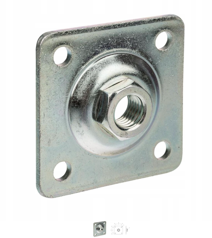

smile44.gif Ну з нею спокійніше). Тут де зараз  трохі гірська місцевість, совається по багажнику, дратує.
Так то теж за 10 років - не згадав жодного використання і на інших машинах, в тому числі і на 155/70/R13, якось щастило, але зараз, якщо не пощастить - то буде дорого)
Взагалі не уявляю як тут можна оперативно поремонтувати колеса, всюди де знаю, запис на пару тижнів наперед. Мабуть швидше буде б/в колеса купитиag.gif
ремкомплект і компресор(компресор вже є) мабуть простіше для самозаспокоєння
або побачив у китайців
Изменено: Schnauzer, 27 Июль 2025 - 18:03

Докатка на спинку сидіння - і все вер гуд
Якось підсилювали спинку? Пластина з привареною гайкою на заклепках до спинки?
Всё прикреплённом к спинке сиденья разбивает петлю крепления.
Незабываемый стук во время поездки без пассажира на сиденьи обеспечен
ac.gif от цього і боюсь.
Сидіння третього ряду явно слабкі для додаткового навантаження, тримаються на 3х точках. На другий ряд надій більше.
В ланосі доречі нормально було з прикрученою до спинки докаткою, але там в седані задня спинка конструктивно жорсткіше тримається.

Якось підсилювали спинку? Пластина з привареною гайкою на заклепках до спинки?.
Вже не пам'ятаю як воно там, але можна мабуть прикрутити до каркасу пластиною від краю до краю
Та наче спинка там жорстка, вона ж підлогою виступає в складному положенні
Изменено: paa, 27 Июль 2025 - 19:51

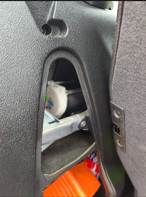

Ох, раз таке діло сходив подивився. Вживу таки да, спинка третього ряду виглядає міцно, вище я писав що вона тримається на 3х точках, немов би це малоag.gif , у другого ряду інший принцип, механізм регулювання нахилу всередині спинки і виглядає що як раз його вірогідніше пошкодити додатковим навантаженням.
Передостанній план, притягнути нейлоновим ременем до спинки одного сидіння третього ряду, в верхній частині за штирі підголовника, внизу в місцях кріплення сидіння, підбрати кусок пенопропилена чи чогось такого щоб упиралось в ляду і не бовталось, потім зробити чохолah.gif , як раз туди можна буде засунути дрібне барахло. На перший погляд це не буде заважати розкладати друге сидіння, побачу.

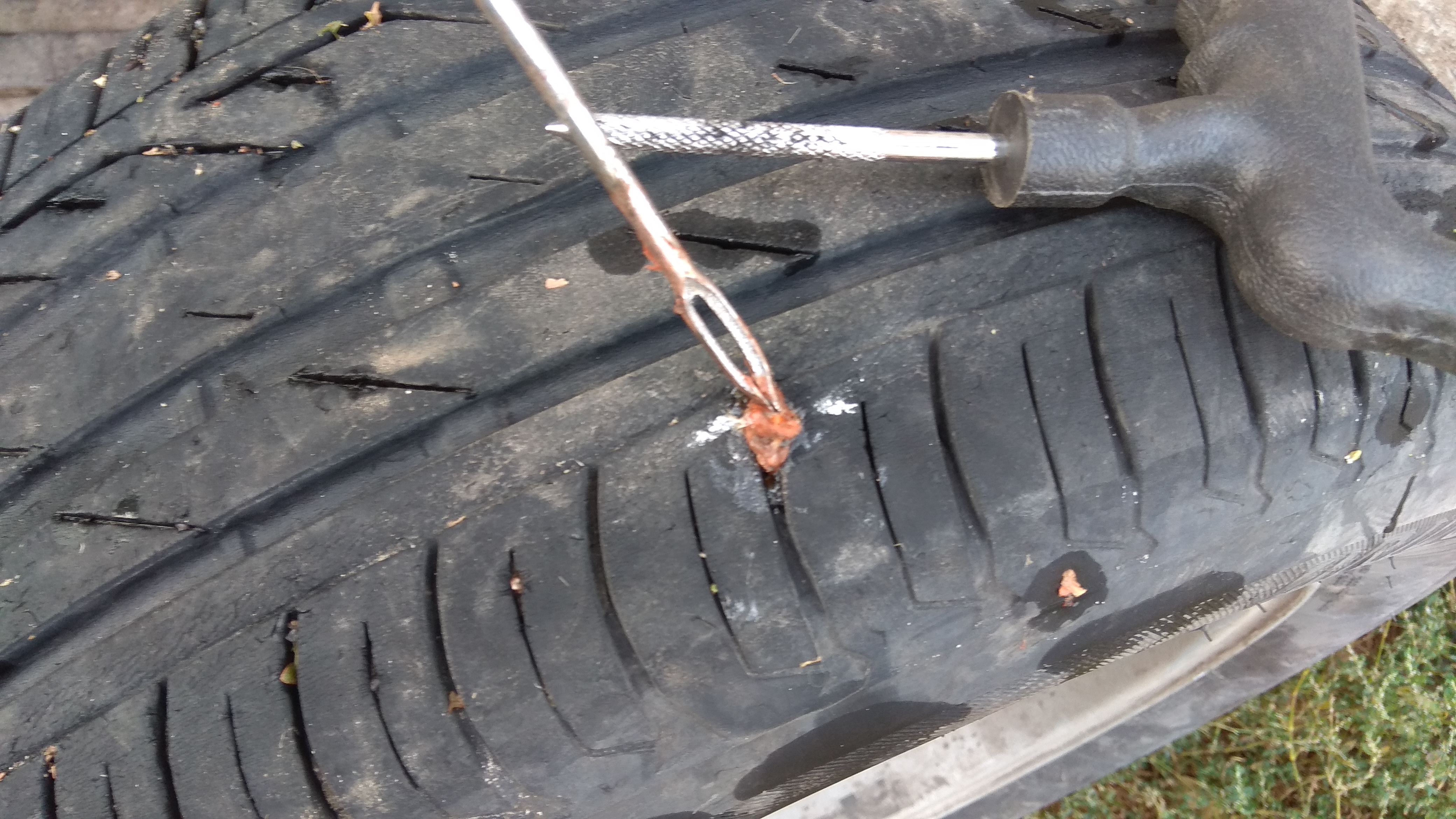

более десяти лет не вожу запаску. Всегда с собой есть шнурки и шило. В половине случаев при ремонте даже не снимаю колесо. Латку не ставлю. Шнурка хватает до полного износа шины.

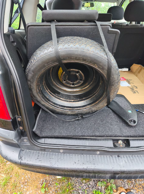

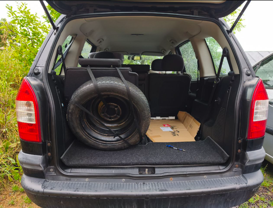

Опубликовано 13 Август 2025 - 12:04
Коротше терпимо, от як на фото, нічого додатково не робив, є легкий скрип пластика обшивки боковини багажника, здається там де до неї притуляється помаранчевий упор, але коли хтось жужжить на вухо або радіо грає- ніхто того не помічає, не помічає(с).
Спинка за два тижні не розбовталася, далі час покаже.
А чого їй розбовтуватись, там все зроблено для безпеки, а так виглядає досить пристойно

ПС Верхній край колеса ляду не натирає?
ні, там 3,5-4см від колеса до ляди. Це вузенька докатка.

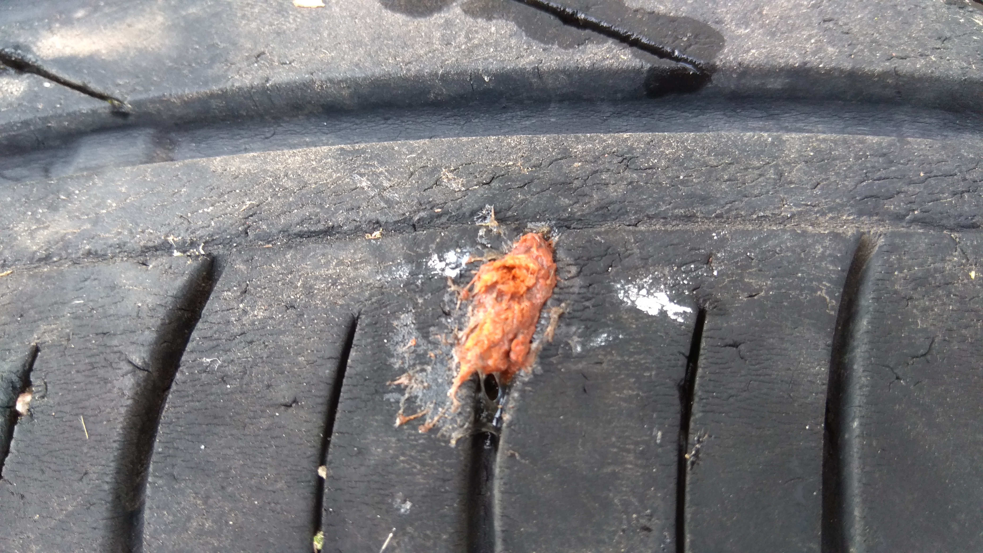

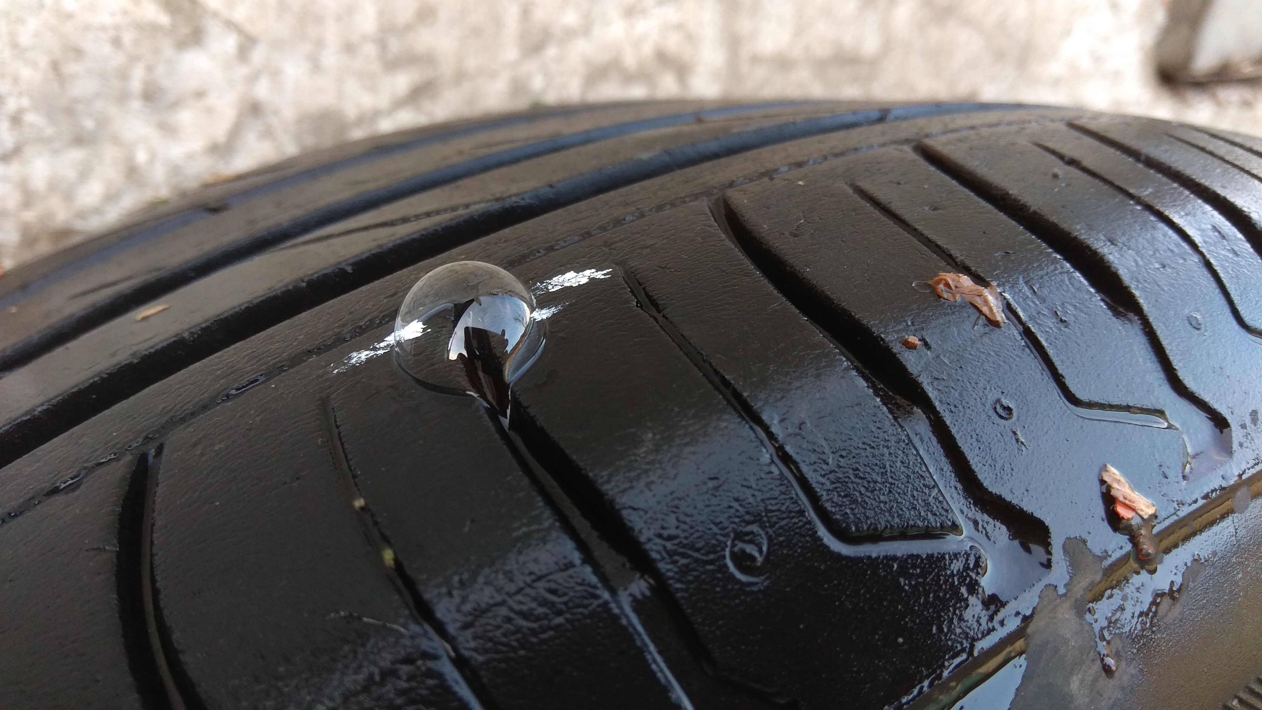

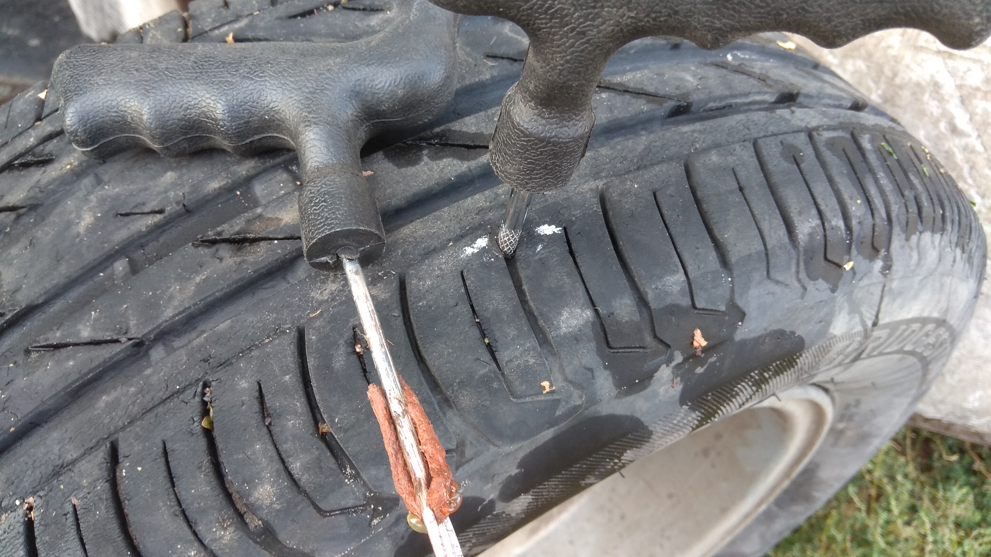

Може купити на Алі пластикових шурупів, або ремонтний набір, коштує копійки, вожу і те і те, набором раз скористався, набор відбив, ще й у плюсі залишився,
Вчора знайшов самореза в колесі, трохи підтравлювало, закрутив замість нього той спеціальний саморіз, наче тримає, він вкритий чимось типу герметика, чи клея, не треба мазати лаком для нігтівbm.gif
