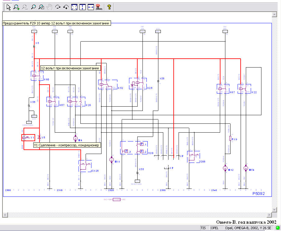

Лишь в одном источнике я нашел за что действительно отвечает предохранитель 29, а именно — вентилятор охлаждения, подогрев сидений, лампа освещения, подушки безопасности номинал 10А. Попробовал так-же включить подогрев сидений без этого предохранителя — не работает. И вот оно, все сходится. Получается, что перегорает предохранитель из-за вентилятора охлаждения. Куда копать? Сперва попробовал не подклинили ли вентиляторы, все ок, попробовал запустить кондиционер отключив разъемы от вентиляторов — предохранитель сгорает. Так же достал реле первой скорости вентиляторов, попробовал запустить и очередной пред. сгорел. Возможно кто-либо сталкивался с аналогичной проблемой? Можно ли использовать в данной схеме лампочку вместо предохранителя для поиска КЗ?

сгоревший №29. Книжка и интернет пишут, что это пред. на разъем подключения прицепа (клемма 30) номинал 20А faceoff.gif у меня же в этой колодке стоял 10А
Всё правильно  там стояло . Этот пред №29 на 10А по ТИСу.
Только  клемма не "30", а "15", напряжение зажигания.
Можно, но желательно ватт на  40-50, а не на 21,как в стопе\поворотнике.
Там на кондиционерной цепи сидят только вентиляторы и муфта компрессора. Вентиляторы ты уже отключал, причина не в них. Остаётся муфта компрессора.
Попробуй  разъединить фишку питания муфты  и снова включить.
Буду пробовать. Кроме муфты, по идее, еще может быть проводка к муфте и вентиляторам? В проводке к муфте, на сколько знаю, еще стоит диод.
Изменено: B3., 02 Август 2025 - 17:03
    • Сообщений 16029
Опубликовано 02 Август 2025 - 17:27
Может. Но лучше разделить  цепь на участки, узлы отдельно, проводка отдельно Могло в муфте межвитковое быть и  спеклось всё в кучу.
По схеме - да, для гашения импульсов обратной самоиндукции при выключении  муфты. По идее такое в саму муфту должны ставить, вместе с термо-предохранителем. Но как оно по факту реализовано - х.з.

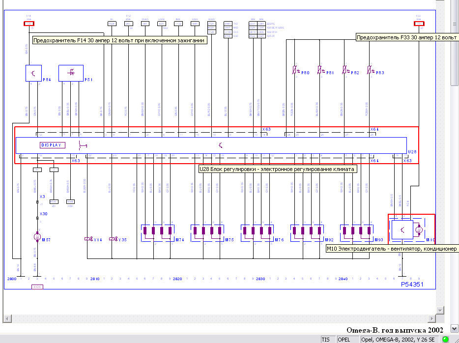

    • Сообщений 16029
Опубликовано 02 Август 2025 - 18:34
почему в таком случае не горит предохранитель кондиционера, 30А который.
Там два преда на 30А, F14 и F33. И оба не имеют отношения к муфте. Один питает  электронный блок климата, а второй - электродвигатель вентилятора отопителя.

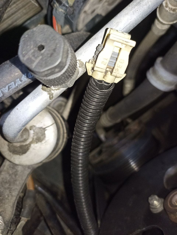

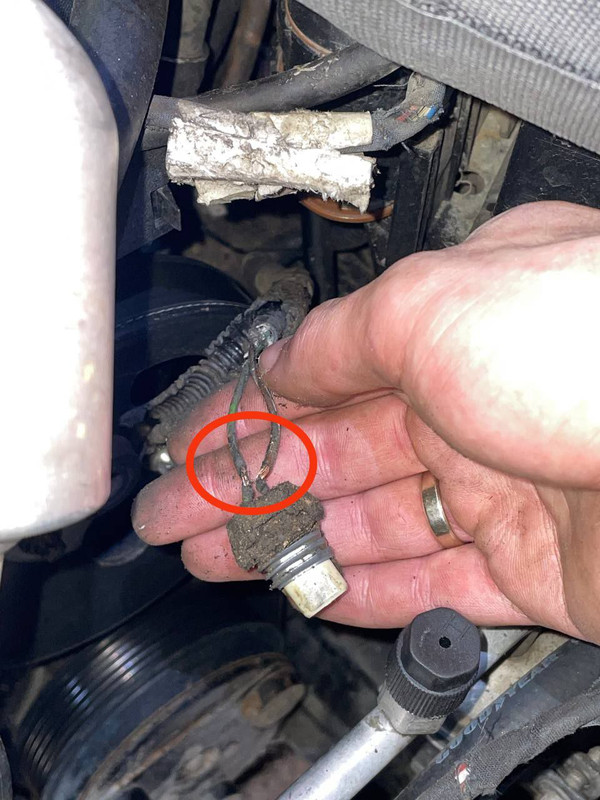

Совсем не ожидал, что все будет на столько банально и просто faceoff.gif Это разъем муфты...
А я уже тут на форуме темы создаю ah.gif Как говорится, спасибо за внимание
Исправил:
