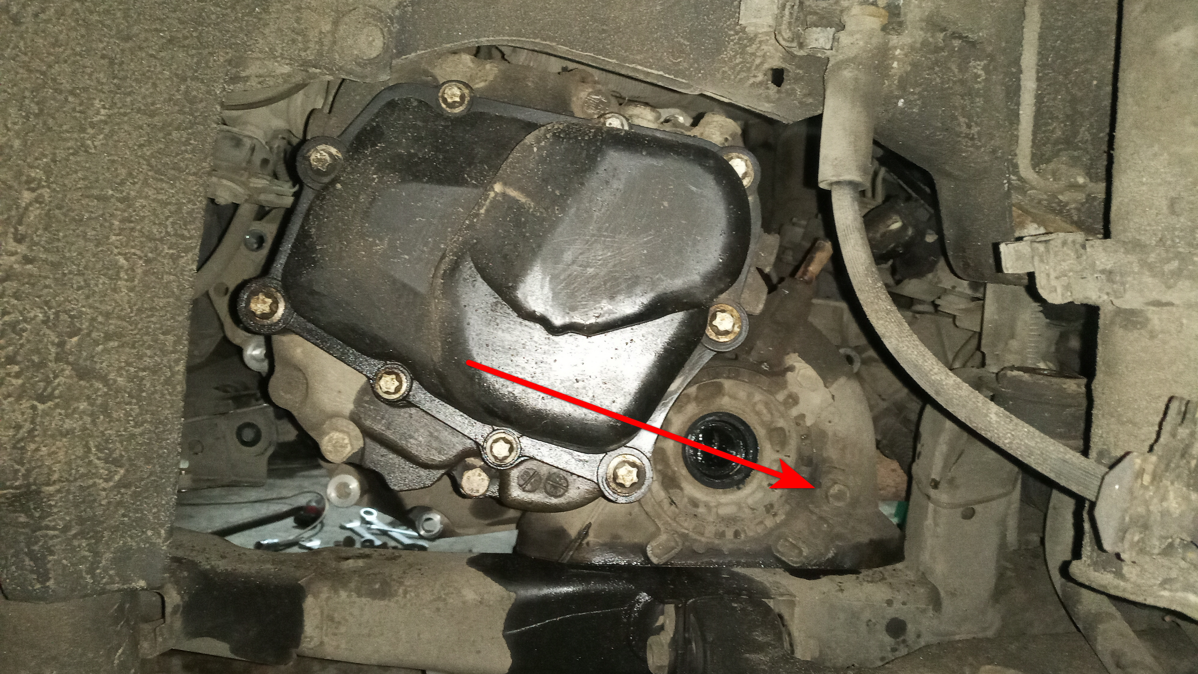

підкажіть бажано на фото, де отів для контролю оливи в коробці і коливання
16  XER механіка
колись відкручував і забув де-)))  не знайшов
завтра може буде підйомник та простіше тому скажіть де він
дякую

возле левой полуоси. Не видно за подрамником.
https://www.drive2.ru/l/10117751/

за шрусом з боку салону?
 я не знав маркування КП
хлопці, дякую
мені колись міняли КП масло то наче заливали саме через контрольне ( акумулятор не знімали ніби)
хоча може просто забув вже
те масло як часто бажано міняти? дякую
через сапун

міняв на 200 000 км
через сапун
можливо давно було
а якщо треба буде долити то теж через сапун через контрольний отвір не вийде?
просто відкрутити трішки якщо тече масло значить рівень норм?
долиити до рівянв отвору можна? чи то мало буде?
