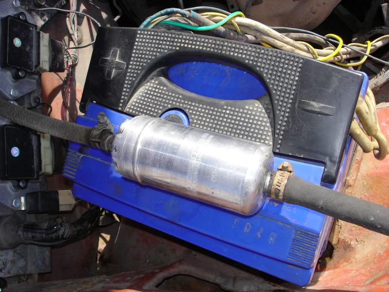

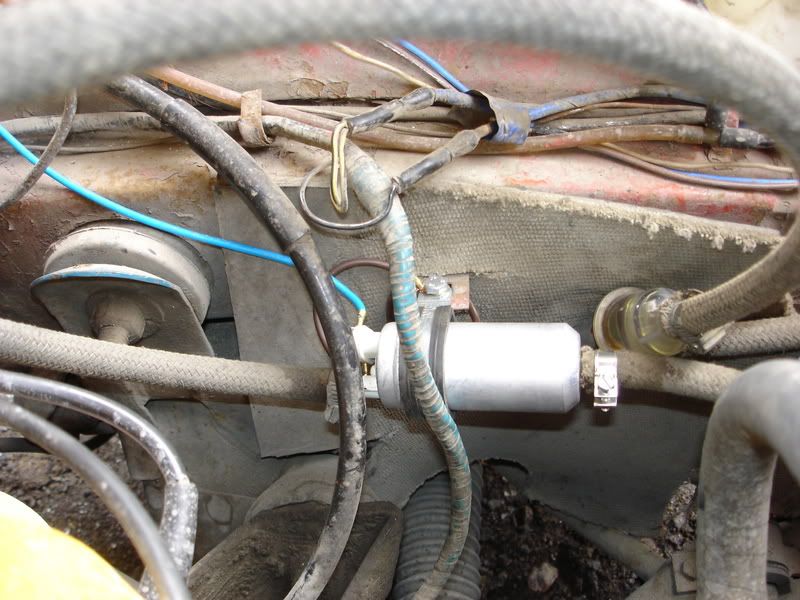

Опубликовано 17 Апрель 2008 - 09:56
электробензанасос роторного типа на порядок лучше чем мембранного механический или электрический(запорожский). ниже объясню.
на своем же фордовском v6 2.3 карбовом эксперементировал с насосом BOSCH от инжектора(кстати от опеля рекорд 2.2i братишки :sm15: ) и в последствии купил через экзист насос для карбового движка ATS. с давлением в 0.2 бар. номерок-ATS 44051
для начала вот тех. характеристики БОШа что ставил для эксперимента:
1. статическое давление 4,5-7,5 бар
2.100 литр.час
3.давление в системе 3 бара
4. ток -6А
а вот карбового ATSа:
1. 0,27-0,38бар
2.95л.ч
3.0,1бар
4.2А
зы. старница чё то не открылась с каталожными номерами и тех.характеристиками. но вдруг оживет вот она: http://www.akadia.ru...mps-ats/ats.htm
теперь по установке.
на карбе обратка должна быть обязательно.
когда поставил насос с инжа.
http://i238.photobuc...xt/DSC00335.jpg
то при включении бенз естессно полил рекой со всех щелей.(игла в поплавковой не в состоянии держать такое давление)
пришлось вытащить из карба штуцер на обратку и вынуть от туда жиклер. вот этот:http://i238.photobucket.com/albums/ff272/fastext/DSC00337.jpg
после чего насос просто гоняет бенз по кругу.карб переливать перестал и всё стало чудесно и прекрасно.
когда же поставил насос предназначеный для карбовых движков то тот жиклерчик пришлось вернуть на место в обратку. т.к. на макс.нагрузке чуствовалось падения уровня в поплавковой.
вот так это выглядит.. http://i238.photobuc.../DSC00361.jpg?t
из плюсов:
практически мгновенный запуск движка после долгой стоянки.
устойчивей стали холостые и лучше тянет на верхах(думаю что из-за более стабильного уровеня в поплавковой где постоянное давление на иглу.а не импульсное как у насосов мембранного типа)
машинка стала немного экономичней. замерял неоднократно.
минусов пока не найдено.
2зы. подключение питания насоса через разгрузочное реле и к колодке где появляеться + при включении зажигания.

Погружной, я так понимаю, имеет такой вид

Опубликовано 29 Январь 2010 - 00:19
У меня наподобии такого стоит в баке,качает вроде сильно .но давления не даёт ,пальцем могу заткнуть и он не сопротивляется,но вытащить его в наружу не получится ибо он не совсем герметичен и когда работает с него летит соляра в стороны :sm16:

А какая производительность и какое давление механического?
