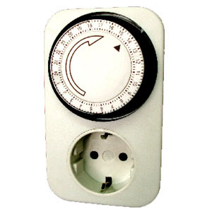

ДЛя особо ленивых (кому влом вручну вилку в розетку совать) есть девайсы, которые по таймеру включают питание
Типа такого
или такого
stas_mk
