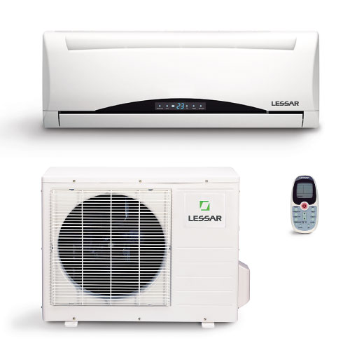

Знатоки! Что скажите про этот кондей?
Технические характеристики
Мощность охлаждения: 2.6 кВт
Мощность обогрева: 2.94 кВт
Уровень шума: 30 дБ
Здоровый воздух
Фильтр: с ионами серебра,угольный нано фильтр,био фильтр ,фильтр с витамином C
Ионизатор: да
Съемная моющаяся панель: да
Комфорт
Бесшумный режим: да
Режим повышеной мощности: да
Режим осушения: да
Удобство
Таймер: да
Пульт: да
Надежность
Автоматический перезапуск: да
Техобслуживание через верхнюю панель: да
Самодиагностика: да
Страна производитель: Китай
Гарантия: 36 мес
Габариты внутренего блока
Высота: 250 мм
Ширина: 710 мм
Глубина: 195 мм
Вес: 8 кг
Габариты внешнего блока
Высота: 535 мм
Ширина: 700 мм
Глубина: 235 мм
Особенности данной модели: возможность замены передней панели
Ценник: 300$
Не знаток.
Тем не менее. Не уж то все, что написано, правда и стоит всего 300 баксов? Если да, то дайте два!.... :sm2:

Еще вопрос к знатокам. Противаллергенные фильтры у кого-то из производителей реально работают?
А то посмотришь описание - выше, "фильтр с витамином C". Еще б написали "с эхинацеей" :)

.... "фильтр с витамином C". Еще б написали "с эхинацеей" :)
Максим, ты прав, ибо витамин С - это аскорбиновая кислота, которая действует в жидком состоянии, а в сухом лежит лежнем. :bubu:
Я тоже не понимаю, чем таким пропитан фильтр (а это ведь сетка!), что при проходе через него воздух обогащается витамином С!!! :ydirol:
Эт равносильно надписи на бутылке с растительным маслом "Без холестирина!". Да его там в принципе не может быть!!!! Также как в березовом соке или в кабачковой икре!
Реклама иногда настолько безтолковая, что прям выводит из себя...
