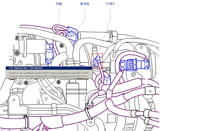

Опубликовано 25 Октябрь 2011 - 18:43
Народ, хто може допомогти. Появилась помилка Р0001-75. Що вона значить???
#116
Vadym
Vadym
    • Сообщений 5818
  • Авто:Vectra C 1.9CDTI
  • Регистрация: 18.12.2006
Опубликовано 25 Октябрь 2011 - 21:57
р0001 - электромагнитный клапан дозирования топлива(высокое, низкое напряжение, обрыв цепи, высокая температура каскада питания) / высокое или низкое давление в магистрали.
#117
Мафия
Мафия
    • Сообщений 1052
  • Город:г.Владимир-Волынский
  • Гос. номер:АС0055ВН
  • Регистрация: 27.12.2008
Опубликовано 25 Октябрь 2011 - 22:04
Vadym, Я так розумію що це редукційний клапан на насосі, той до якого підключається фішка????
#118
Vadym
Vadym
    • Сообщений 5818
Опубликовано 25 Октябрь 2011 - 22:11
Потек сальник полуоси, сказали быстро езжу, заодно предложили поменять и масло в коробке - какое в наш 6-ти ступенчатый трактор масло в коробку надо?
завтра гляну точно в ТІС2000, на роботі стоїть, на нотик не ставив ;)

P0001 Fuel Metering Solenoid Valve Circuit High Voltage C-022 P0001 Fuel Metering Solenoid Valve Circuit Low Voltage C-022 P0001 Fuel Metering Solenoid Valve Circuit Open C-022 P0001 Fuel Metering Solenoid Valve Powerstage High Temperature C-022 P0001 Rail Pressure Low Pressure B-031 P0001 Rail Pressure High Pressure B-031
