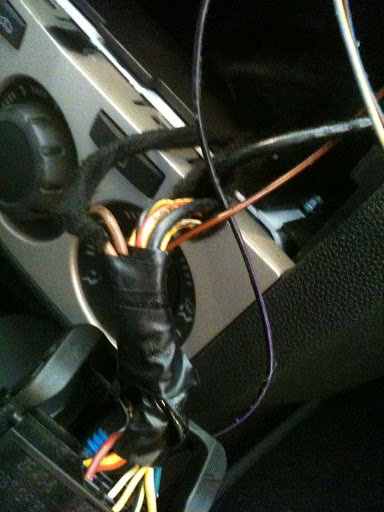

У нас уже давно стоит родная консоль с кнопками для включения подогревов, так как в свое время поставили руль с подогревом и все подключалось на родные кнопки.
Было решено устанавливать оригинальный подогрев сидений и мы обратились за помощью к Олегу-Nero. Сиденья с подогревом нашли быстро на разборке Cors D в Москве, Олег помог их быстро доставить в Украину.
В эти выходные подогрев был успешно установлен и подключен Олегом, за что ему огромный респект и спасибо.

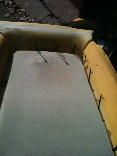

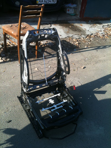

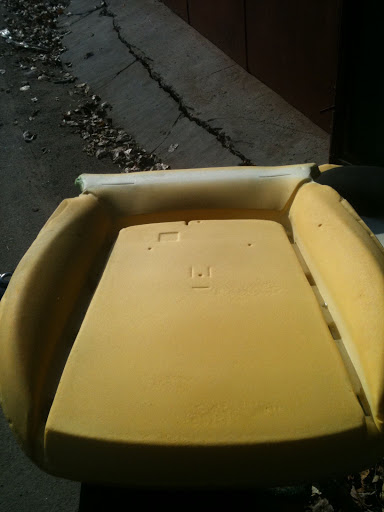

Сиденье быстро разобрал,

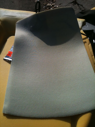

прикрепил подогрев,
аккуратненько все собрал обратно и подключил.

1. Комплектация Essentia, проводки вообще нет, Opel сэкономил на всем. Олегу пришлось все делать с нуля.
2. Ткань натянута на поролон степлерными скобами, это вообще капец.
Что еще хотелось бы отметить аккуратность Олега во всем. Сиденья собратны аккуратненько, все провода заизолированы, стянуты стяжками и аккуратненько проложены.
Именно скобами или алюминиевыми колечками за спицу в поролоновой части? Потому как, если я верно вижу, потом вместо этих колец стяжками пользовались? Я к чему, когда возился со своим салоном, переклинило меня принципиально собрать обратно с этими колечками :sm16: Я видел и держал в руках плоскогубцы для зажимания этих колечек и был даже готов купить (ибо если кто снимал обшивку с задней сидушки на Астре Ж - тот знает, колец там - тьма-тьмущая :sm20:), но на всех рынках и магазинах на меня очень странно смотрели, когда я описывал, какие именно плоскогубцы мне нужны. В результате, в какой-то день у меня зачесались руки и я решил делать это инструментом, который был в наличии. Оказалось, что при наличии распространенного у нас инструмента и определенной сноровке, задача не такая уж невозможная :sm15: Кому-то это сделать я бы не брался, наверное, но как для себя любимого можно и повозиться :sm15:

у меня есть инструмент за зятяжки этих колец но вот для их сьема нет..розтянуть их ровно-это еще тот геморой и вот инструмент этот не помогает..
стужки это самое просто и еффективное решение...и мне кажеться по соотношению надежность \рмонтопригодность- намного лучше этих колец..
нет, сама ткань на которой сидишь, обшивка короче побокам прикреплена к поролону скобами обычного степлера..повторяю обычного..прямо в поролон :sm16: ... сбоку этого невидно т.к. закрываетсья это все пластиком...

Основное крепление на колечках, а по бокам - степлерные скрепки, это вообще пипец.
Мне тоже кажется стяжки самы оптимальный вариант.

Оказалось, что при наличии распространенного у нас инструмента и определенной сноровке, задача не такая уж невозможная :sm13:
Ну все так и есть... Я в оба своих салона подогрев вставлял - возни с колечками часа на полтора, ничего запредельного там нет, отвертка и плоскогубцы решают все проблемы...
Стяжки, конечно, быстрее и технологичнее, но как-то не по Фен-Шую... :sm11:

нет, сама ткань на которой сидишь, обшивка короче побокам прикреплена к поролону скобами обычного степлера..повторяю обычного..прямо в поролон :blush2: ... сбоку этого невидно т.к. закрываетсья это все пластиком...
