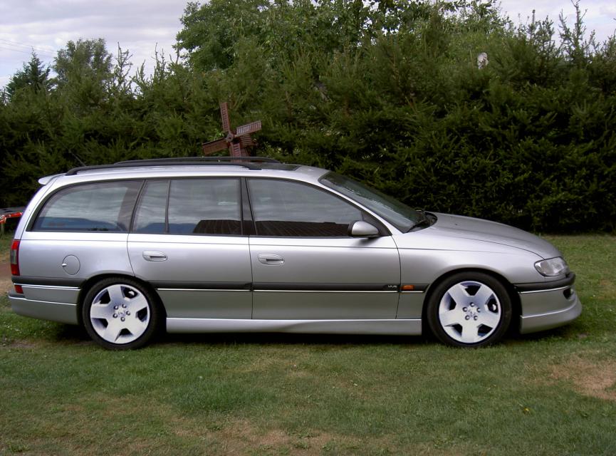

Решился и я выложить свою машинку.Надеюсь,что разделом не ошибся.Если что,то модераторы перенесут.Кое-что уже по ней сделано,поэтому хотел поделиться плодами своей работы,т.к. для многих она может быть полезной.Также услышу и немало критики,что будет полезно для меня
Чтобы не тренироваться набирать текст,часть инфы перенесу с драйва :smile:
http://www.drive2.ru...a/omega_b/luav/
Было очень интересно наблюдать за развитием нескольких проектов Омег, которые освещались не только на этом форуме, но что-то в последнее время они закончились продажей этих машин.Моя машина делалась параллельно и продавать ее пока не собираюсь, т.к. еще много хочется сделать :)
Машина была приобретена 3 года назад.Многое с ней пришлось пережить, т.к. автомобиль первый.Были приятные минуты, были и неприятные.Желание доработать ее возникло по ходу владения.Как, подозреваю, у большинства тут.Для любителей мощных мотор:95% процентов пользую по городу, где гонять особо негде.На трассе тоже чувствую себя относительно комфортно, т.к. автомобиль семейный и к гонкам особого желания с семьей не испытываю.Для любителей занижения и больших дисков(в данный момент на машине стоят 16):предлагаю приехать во Львов и покататься на своей машине у нас.Брусчатка, колеи и бордюры давно уже отбили бы у вас желание :).Поэтому и приходится мириться с таким клиренсом, т.к. от обвеса уже ничего не осталось бы.Текущие фотографии-промежуточный финиш того, что сделано на данный момент.Продолжение большинства работ будет уже весной, т.к. зима не располагает к таким работам.
Машина 1998 года.Комплектация CD.Многих необходимых мне для комфорта вещей в ней не было, поэтому пришлось доставлять.Из глобальных доделок планируется доделать салон+лобовое стекло, т.к. большинство остальных видимых и невидимых вещей уже доработаны.Как подвеска, тормоза и мотор :)
P.S.Машина готова к зиме.Подробности в бортовике
П.С.Отдельное спасибо форумчанам,которые сделали более чем весомый вклад в создание моей машины. Виктору-Пилоту-Т,который меня наставляет на путь истинный по ремонтам.Олегу-Нимеччине,который постоянно привозит мне вкусные вещи для моей машины.Виталику-Магистру,который постоянно меня обеспечивает хорошими запчастями по гуманным ценам. Алексу-Запчасти Б/У и Сергею-Лобзику,которые обеспечили меня кузовщиной и кучей других вещей для моей машины.Сорри,если кого-то забыл :sm15:

До нормальной зимы осталось не так уже и много времени.Поэтому хочу до этого момента временно закончить с ремонтами.Для этого нужно хотя бы поставить на машину то, что уже приобретено, чтобы разгрузить гараж на зиму :)
1)генератор 120 А на замену моей 100 А Бошу.Запас энергии никогда лишним не будет.К тому же 120А не так уже и часто попадаются на 2 литровый двигатель
2)Диски Циммерманн+колодки АТЕ по кругу+замена тормозной жидоксти, что не будет лишним перед зимой
3)передние аммортизаторы оригинал.Задние были заменены немногим ранее.Почему оригинал?Золотая середина между комфортом и рулевыми качествами
4)комплект автономки Вебасто, чтобы было тепло зимой :)
5)регулировка руля.все руки никак не доходили.тот же круиз уже давно поставлен, а этот комплект все еще ждет своего времени
6)обогрев сидений+щеток:если успею поставить
Красивый караван :smile: ,Сделайте классное фото и станьте претендентом на попадание в Календарь УОК на 2011!!!!
Виталик!Я человек не очень публичный.Просто мне похожие темы очень помогли в доработке своего авто :sm15:
Наконец-то, закончились мои ремонты и в большинстве своем состояние машины останется неизменным до весны, т.к. значимых доработок не планируется
Что сделано:
1)закончена подвеска.последними установлены передние оригинальные амморты.Поведение машины значительно улучщилось.Захотелось даже, чтобы она была чуть-чуть жестче, но это до первого участка с брусчаткой, который напрочь отбил такое желание :)
2)установлены перфорированные циммерманы по кругу+колодки АТЕ+замена тормозной(оригинал ЖМ).Тормоза еше не грузил сильно, но эффект почувствовал и достаточно приятный=мой караван стал останавливаться гораздо четче и увереннее
3)установлен серворуль=регулировка руля по высоте
4)сделаны разные мелочи по типу чистки форсунок и т.д.
5)ну и самое приятное:вебасто
Эта маленькая коробочка под бачком с антифризом сделала эту зиму для меня гораздо приятнее, т.к. каждое утро теперь выхожу к теплой машине.Нет проблемы примерзания чего-либо, лобовое уже оттаявшее, т.е. нет необходимости шкрябать что-то.Мотор уже теплый, т.е. нет проблемы холодного запуска и печка сразу дует теплым.
Т.е. ньюансы по установке(а процесс этот достаточно непростой и требует определенной квалификации мастеров) полностью компенсируются удобствами, которые дарует сей девайс зимой.
В связи с установкой вебасто был заменен профилактически генератор на 120 А Бош и взят дополнительно более мощный аккумулятор на 75 амперчасов, чтобы генератор не работал вхолостую:)
Почему Топла?От покупки боша и варты продавец отговорил, т.е. проблема далеко не в цене.Топла-чистый словак с 2-летней гарантией.К тому же обслуживаемый
П.С.Выкладываю с опозданием фото крепежа распорки :)

По салону как раз проблема.Стоковых сидушек с подушками не так уже и много.Без подушек ставить точно не буду,т.к. на безопасности не буду экономить.В крайнем случае доработаю свой салон,т.к. чистую кожу жена не очень балует :sm16:
Я вижу у тебя машина - это хобби, и когда доставишь туда всё что можно, то заскучаешь и возмёшься всё-таки менять или тюнить мотор :sm15:
Алексей!Были такие мысли.Свапнуть мотор отказался,т.к. у меня мой после капиталки+вся навеска в достаточно хорошем состоянии.А брать 6 цилиндров и снова доводить до ума,то извольте.БЫла мысль про компрессор,но пока мыслью и осталась.Значительно быстрее моя омега не станет,поэтому пока не вижу смысла.Да и 90% пробегов работа-дом-работа.Где мне гонять по Львову?
Чем дальше,тем меньше хочется ганять.ДА и кормить в городе 6 цилиндров-смысл?Если бы много ездил по трассе,то уже давно рещал бы эту проблему

Я взял ее у Сергея-Лобзика.Больше на рестайлах встречаются.Тут она еще у кого-то была.Как-то поэстеттичнее стало выглядеть
Кстати,для любителей красоты под капотом:заменил шумку капота.За все с работой обошлось в 200 грн

По дискам думаю,но что-то на 17 радиус пока не спешу переходить.
По бамперу:у меня стоит задний рестайловый с доработками
1)рестайловый бампер
2)оригинальный штайнмец
3)доработанный рестайловый бампер
Думаю,что по конкретным фото разница вам будет хорошо видна
