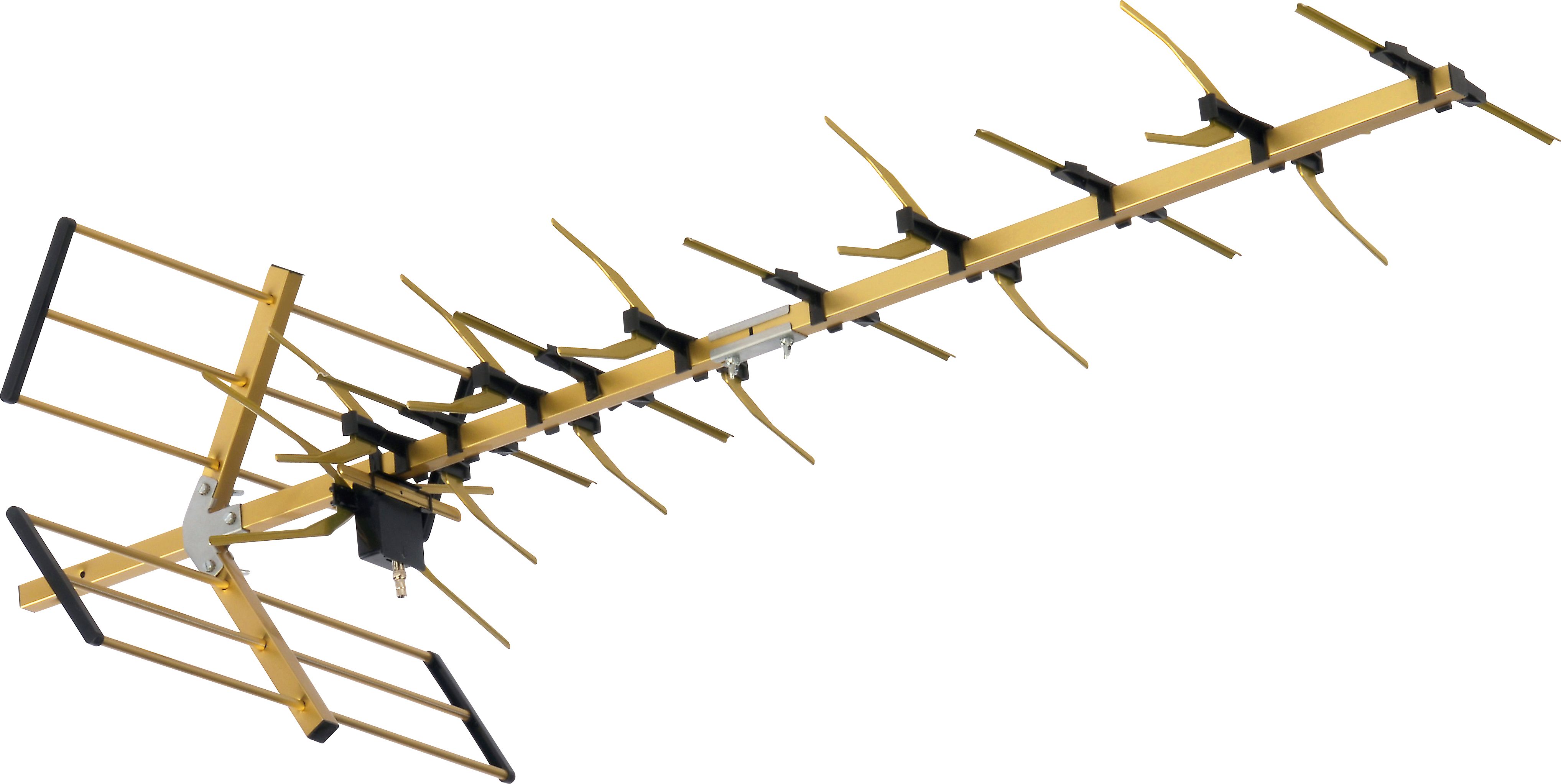

Антена ефірна зовнішня Romsat UHF-43EL или Антена ефірна зовнішня Funke FF4538
Мне предлагают такие:
Funke ABM 4515-21/69 Антена Yagi, 29 дБі (активная)
или
Funke ABM 4551-21/69 Антена Yagi, 30-32 дБі (активная)
funke-abm-4551-21-69-antena-yagi-30-32-d
Верно ли утверждение чем выше уровень усиления, тем качественнее сигнал, с учетом того что антенна будет установлена в Киеве, на расстоянии около 7км от вышки на Сырце, практически без преград по пути?

По поводу предложенных тебе антенн - все они хороши.
Но, возможно тебе и не требуется большое усиление, если в точке приёма хороший уровень сигнала ( я думаю он хороший, если ты принимал много станций на маленькую "активную" антенну).
Не забывай и о том, что перегрузка по входу, из-за большого уровня сигнала так же может привести к ухудшению качества изображения - из-за искажений, вызванных перегрузкой входного усилителя телевизора.
По поводу коэф. Усиления многоэлементных направленных антенн Яги - польза от них не только от усиления сигнала, но и от того, что у них узкая диаграмма направленности - можно направить её на источник прямого или отраженного сигнала ( в зависимости от ситуации).
Впрочем, иной раз узкая диаграмма направленности антенны играет и негативную роль - если приём разных телеканалов ведётся с разных передатчиков, расположенных под разными углами к точке приёма. В этом случае одни каналы, сигнал которых попадает в " поле зрения" антенны, будет хорошо приниматься, но другие сигналы (каналы), поступающие с других направлений , будут существенно ослабляться.
В общем, универсальных решений на все случаи жизни нет. С другой стороны - начни с простого (см. выше - по поводу "польской" антенны и её подключения через сплиттер с усилителем).
Но если все сигналы идут с одного направления, то направленная антенна будет полезна. Опять же, если в ней есть необходимость ( при слабом сигнале).

Польский усилитель при подключении родного БП ведет себя как мертвый - абсолютно ничего не ловится. При этом, при подключении кабеля от антенны к штекеру БП, на самом БП гаснет индикатор питания, типа как сильная нагрузка или короткое замыкание. Потому и грешу на то что мог спалить усилитель, встроенный в антенну.
А без подключения БП антенна ловит очень даже нормально, но не все :) Предположительно работает как пассивная либо питается от тюнера, хотя в настройках телека не нашел опции "питание антенны"
При подключении сплиттера сигнал немного ухудшается. Уже вычитал что для такой антенны нужен сплиттер, позволяющий передавать питание на антенну
Bank, я так и не понял, какоц усилитель ты включал до сплиттера?
По "польской" антенне - ОЧЕНЬ важно правильно подключить антенный кабель к штекеру-разделителю (не закоротив там внутри контактные площадки - это легко сделать оплёткой кабеля).
Так же важно корректно подключить антенный кабель к антенному усилителю на самоц "польской антенне" - не перепутав полярность).
Но еще более важно затем правильно подключить сплиттер ( устроит и обычный!) - просто подключи вход сплиттера отдельным коаксиальным кабелем к выходу родного штекера-разделителя. Это сработает, если ты еще не спалил сам усилитель или родноц блок питания. Я своим знакомым менял уже однажды блок питания (поставил обычную зарядку от мобильного телефона - лучше на базе обычного силового трансыорматора, а не импульсный БП).

Схема подключения:
Усилитель, встроенный в антенну:
Блок питания:
Изменено: Bank, 12 Март 2014 - 00:26

Ну, у современных импортных антенн это называется так
Инжектор слева
