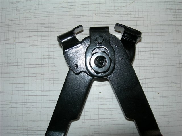

#100
    • Сообщений 51352
Опубликовано 29 Январь 2015 - 19:04
Родные не найдешь, попробуй универсальные.
%D0%9B-%D1%85%D0%BE%D0%BC%D1%83%D1%82%D1
Зажимать лучше всего вот этим.
В крайнем случае доработай клещи , но на зажиме осторожней.
Изменено: Rek, 29 Январь 2015 - 19:05
#101
Роман Ващенко
Роман Ващенко
    Опора властителей
    • Сообщений 483
  • Город:ГЕРОЙ
  • Авто:ИНОГДА БЫСТРОЕ И ВАЗ 210.?ОЧЕНЬ ШУСТРАЯ
  • Регистрация: 18.01.2015
Опубликовано 29 Январь 2015 - 19:23
Зажимать
а родные уже нельзя ставить на место? получается?
