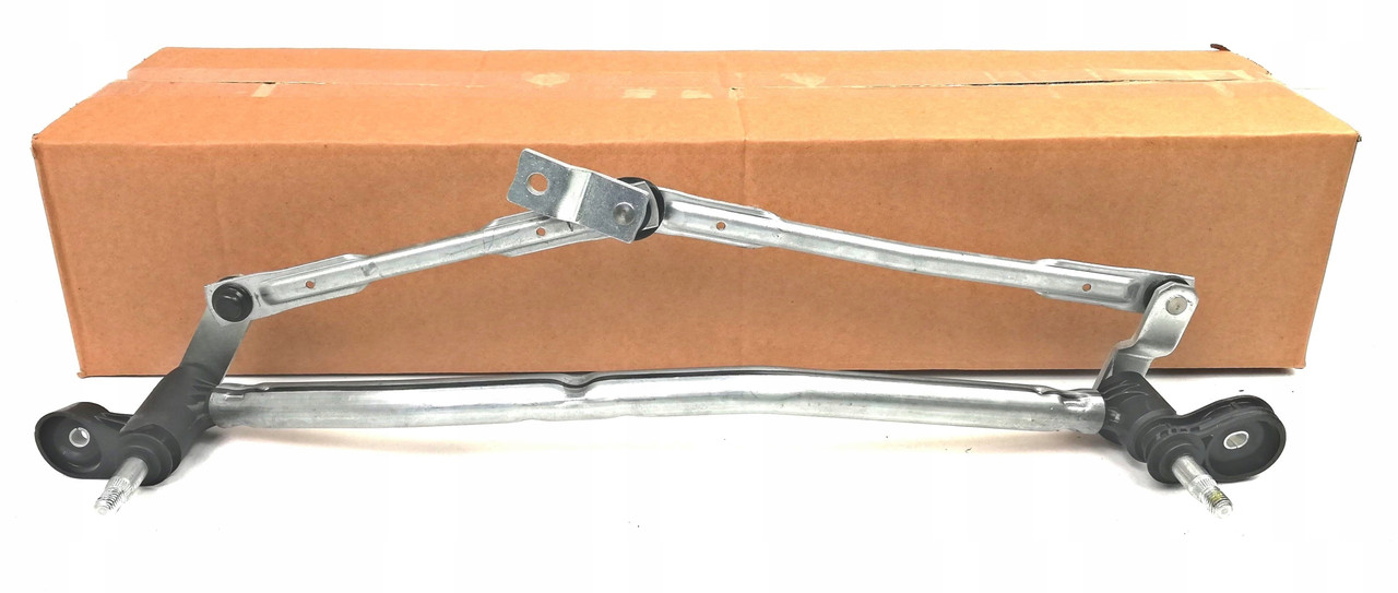

Це  механізм автівки Muzzy, з однаковими щітками по дефолту.
CITROEN-BERLINGO-PARTNER-II-MECHANIZM-WYimage sharing

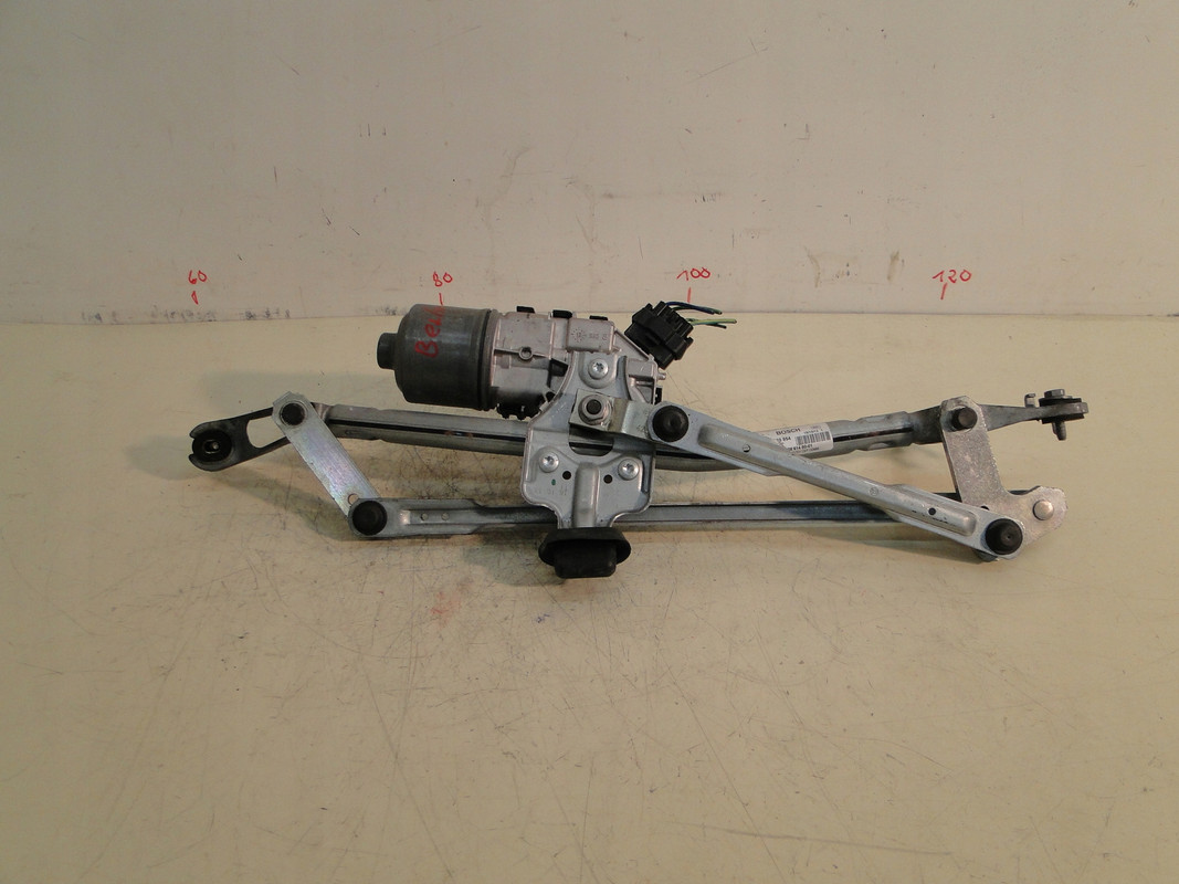

А це з ОАН, з  різними щітками (550+450)
Opel-ASTRA-H-Mechanizm-Wycieraczek-Przod
Я б ще погодився, що для якогось гіпотетичного балансування навантаження втулок окремо по щітках можна використати різну довжину отих коротеньких тяжок, що сидять безпосередньо на вісях щіток. Але яким чином довжина тяги (а в нашому випадку - одна тяга) від двигуна пов'язана з розміром щіток - не второпаю.
