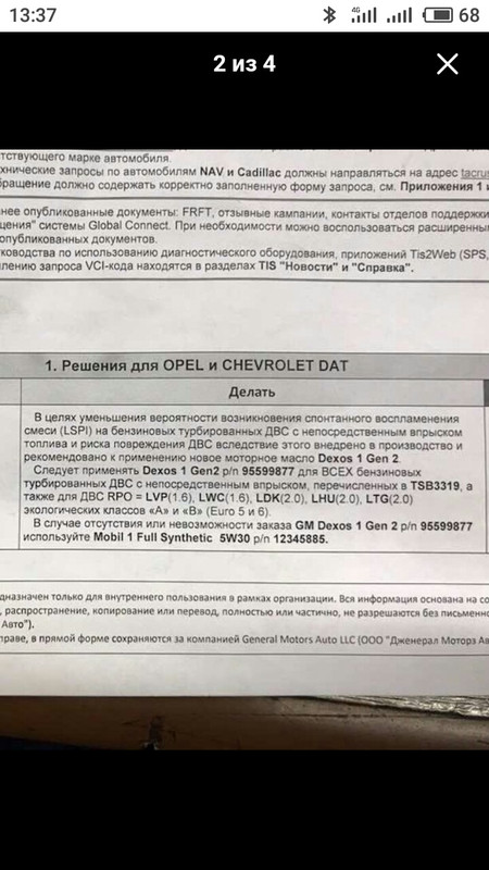

В мотор 2.0 LTG строго лить масла с допуском DEXOS 1 GEN 2 и топливо не ниже 95 . Ну или привет поршневой.
Турбо? Тогда хороший 98й. На крайняк 95й, но езда пердячим паром.

По моему с 14го года жм выпустили масло с допуском DEXOS 1 gen2 .В этом масле есть присадки снижающие детонацию в камере сгорания которой страдают моторы с прямым впрыском. Если лить любое другое масло в том числе DEXOS 2 ,то очень высокая вероятность получить сломанные перегородки между кольцами на поршнях. В принципе чем и страдали ранее эти моторы.
А мобіл 1 5В30 можна?
Можно лить любое с допуском DEXOS 1 GEN 2
