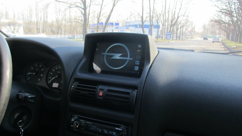

От БК отказываться тоже неохота
Так может тебе продать эксклюзивную, единственную в мире центральную консоль под семидюймовую магнитолу?
Там и супер БК будет жить. Да всё шо захочешь!
Зы: нахвалил, а сам ещё не решился на продажу :sm12_:

БК уже есть.
Разве то БК? Одно недоразумение. Был у меня не долгий час Мультитроникс. Продал. Не удобен в использовании. Мелкий шрифт и дисплей. Показания которые и нафиг не нужны в дороге. Например: время впрыска форсунки :sm13_:  Да 99% да же не вкурсе о таких величинах.
Я считаю, что мультимедиа на андроиде боле удобный вариант. Всё в одном. И та же диагностика через ОБД.
На прошлых выходных ездили под Волноваху, через Крамоторск, к родственнице на девяностолетний юбилей. За время поездки(310км) посмотрели три х/ф и в это время вторая половина экрана выводила Навител)

смотреть фильмы по ходу движения
Понятно, что это для комфорта пассажиров. Ехали смеялись, комментировали. Для водителя это больше аудио спектакль.
Вот эта консоль под 2 дин с магнитолой тоже через пару дней пойдёт с молотка.
