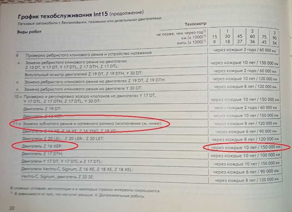

Дмитрий Владимирович
    мастер-ломастер
    • Сообщений 9132
Опубликовано 08 Январь 2023 - 18:56
В сервисной книжке по Астре -Н  1,6 указанно 90000км ТО6
Дважды менял через 150т. Снимал как новый.
В укр книге замена через стописят.
Avtomobilist
Avtomobilist
    • Сообщений 11568
  • Регистрация: 01.01.2010
Опубликовано 08 Январь 2023 - 19:11
Что-то не вижу, где там о ремне ГРМ.
    • Сообщений 16003
Опубликовано 08 Январь 2023 - 19:25
Та да, Дмитрий Владимирович малость не то привёл на пикче, но с ремнём тот же регламент.

Ясно.  По ходу всё зависит от движка
Я сделал проще. Посмотрел в сервисном бюллетне
Так  z16XEP  по ходу единственный у кого регламент на ремень ГРМ 150 тыс
У всех других - 90000, 100000 и 120000
z18xe - 90000
z20leh/r - 120000
 дизель z19dth - 100000
В любом случае, поставит ТС этот Контик, произведенный в 2019  и 10 не 10, но лет 5-6 точно может ездить
