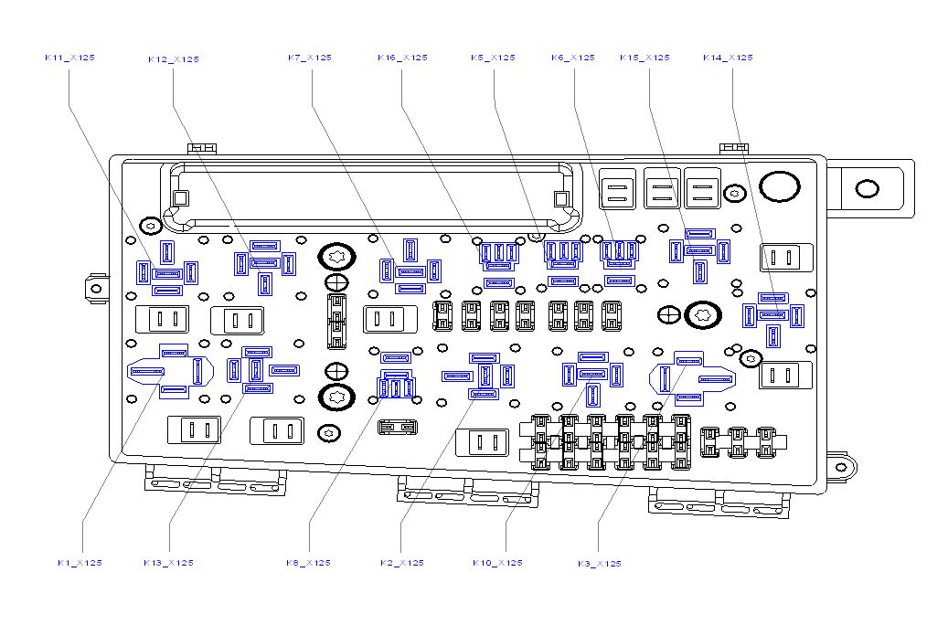

Сфоткай  підкапотній блок запобіжників та реле(зі знятою кришко, ясна річ).
По комбінації наявних реле можна буде зробити висновки щодо варіанту прошивки(німці зайвого не ставлять).
Також  можна перемкнути певні клеми у пустому гнезді від реле, щоб подати напругу на першу швидкість і впевнитись у справності резистора.
Давай почнем з фото блока з реле.
Изменено: Mar1k, 30 Сентябрь 2023 - 16:28
    • Сообщений 15098
Опубликовано 30 Сентябрь 2023 - 16:44
Присуні реле к12 и к13, відсутне к11. Це компоновка для випуску після вказаної дати. Тобто всьго дві швидкості, 113 та 116*С. Перша (108)  взагалі  відсутня фізично, нема реле, нема дротів та відповідний резистор.
02.jpgfree photo hosting

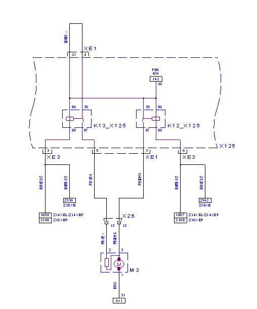

Витягнувши відповідні реле (к12 та к13) можна замикаючи по черзі в блоці клеми 30 та 87 кожного реле перевірити роботу кожної швидкості.

Mar1k, я б таки перевірив працездатність обох швидкостей. Мені не подобається  температура увімкнення 114*С. Програмно має бути 112(113). Можливо має місце яказь похибка показників температури і можливо це дійсно вже друга швидкість.
До того ж я в першому пості прочитав про перевірку двох швидкостей. Не зрозуміло - двох з двох чи двох з трьох.
Якщо  їх там(в тесті) три, то перша і не має вмикатись, але мають  вмикатись друга та третя. А якщо їх всього дві(згідно зі схемою для твого року випуску), то мають вмикатись обідві.
Тож я б радив перевірити перемичками працездатність швидкостей по цій схемі.
Можливо з чиєюсь допомогою, якщо нема впевненості у своїх здібностях електрика. Хоча там нічого складного.
